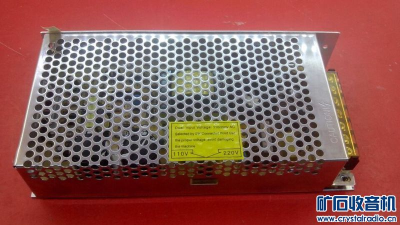

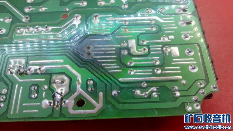

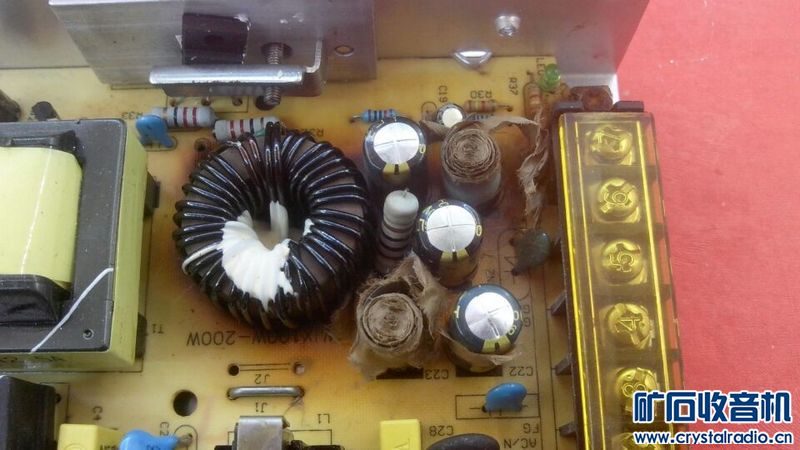

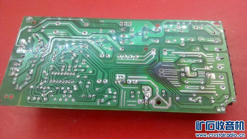

各位老师,我有一个12V10A的铁壳开关电源,芯片是7500B,目测输出部分的16V1000UF电容爆裂,是否换新电容就好了?顺路求一份电路原理图学习。
发表于 2015-12-24 11:00:24 | 显示全部楼层
如果电感线圈的漆包线没有破坏绝缘  更换电容后就能使用,  电容失效后导致高频波纹升高, 电感的滤波作用起效 导致自己发热,  热地部分应该没有什么大问题。
发表于 2015-12-24 17:39:53 | 显示全部楼层
烧的--------炸了。应测量输出端电压【短时间哦】。

线圈都黑了,16v电容都鼓包了,即使换了还敢用?
发表于 2015-12-24 22:34:42 | 显示全部楼层
电容爆了,估计电压失控了,不要盲目上电。

我们开关电源坏了,生产线女孩子自己修。不用万用表,比修理工修的还快。容易坏的一般开关管,整流桥,二极管,光藕,大滤波电容
 楼主| 发表于 2015-12-25 02:23:42 | 显示全部楼层
无烟男人 发表于 2015-12-24 11:00
如果电感线圈的漆包线没有破坏绝缘  更换电容后就能使用,  电容失效后导致高频波纹升高, 电感的滤波作用起 ...
谢谢版主专业指导;电感补焊时发现漆包线局部掉漆,用热缩管处理了下,然后将电容换成了25V2200uf(原来是16V1000UF),上电试机带LED灯条可以使用。
