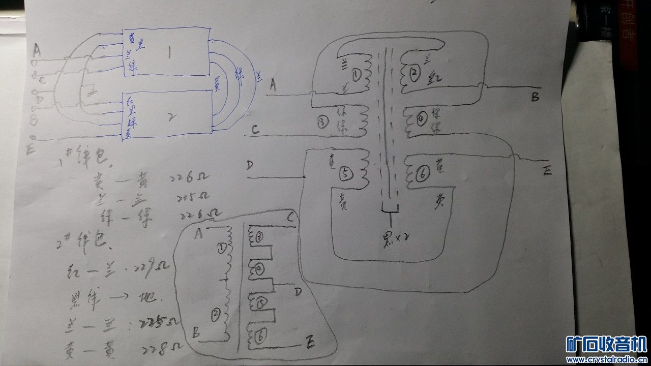

多谢海版加分鼓励。两级电压放大确实是有点增益过高了,调试的时候用的是电脑声卡作为信号源,千千静听播放器满音量输出的时候,功放音量电位器开到接近50%即可达到满功率输出开始出现削顶失真,无奈之下,取消了两级电压放大和推挽放大的阴极电容,增加电流负反馈控制增益,限制信号源的输出幅度到20%才感觉比较合适。当时构思电路的时候,选择两级电压放大纯属无奈,一个是库房里翻出来的这个多年前的铝底盘已经打好了孔,再一个,那个小合金耦合牛当时查到的资料是6:1的变比,如下图所示:
调试的时候,感觉整机增益过高,因为手头还有这样的小合金牛,就对这小牛进行了仔细的测试,结果如下:
这一正一反12倍的放大倍数差出来了。。。。所以说,网上查到的资料不可全信,要以自己亲测的才比较可靠。
再做类似电路,一级电压放大兼倒相足矣,电路更简洁,还可以省一只管子。

线包线径、圈数未知,线包两个串联电感量超过数字万用表20H量程,变比2:1,实测数据如下图。
