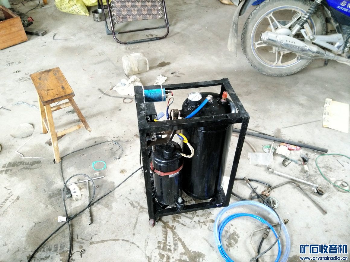

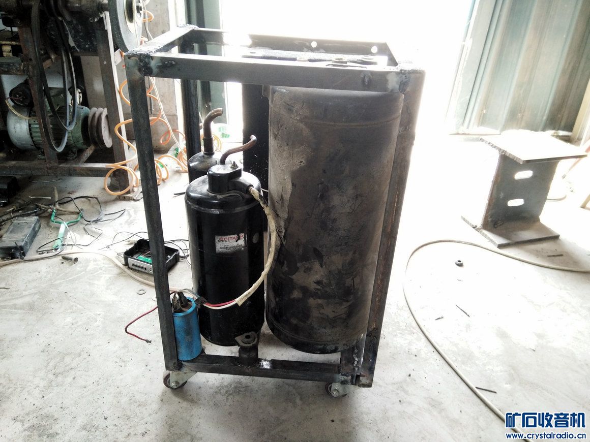

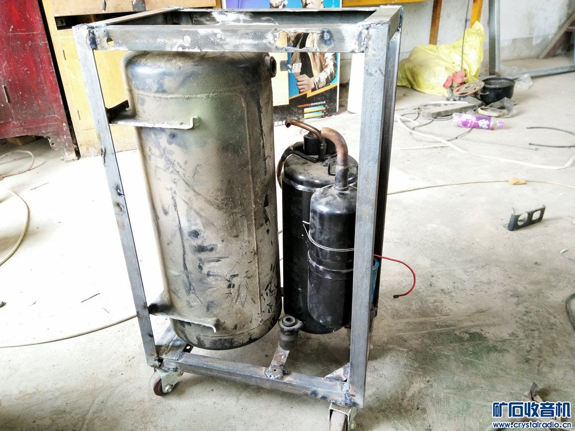

制作一个静音气泵其实并不难!
发表于 2015-12-19 19:11:25 | 显示全部楼层
朋友对你作品很好!做的很漂亮!但是是压力容器!自己制作时一定要把原理搞懂!
发表于 2015-12-19 19:49:00 | 显示全部楼层
我并没有去否认你的作品只是我做气泵这么多年经验总结空调压缩机不适合做气泵 虽然有人做了其实都是偶尔用用可以但是像木匠那样持续作业也是几个月的寿命
 楼主| 发表于 2015-12-19 22:52:35 | 显示全部楼层
conzhaya 发表于 2015-12-19 19:49
我并没有去否认你的作品只是我做气泵这么多年经验总结空调压缩机不适合做气泵 虽然有人做了其实都是偶尔用用 ...
谢谢上图,DIY玩玩可以,要量化生产确实有许多问题。冷冻油、或机油高温会有气味,不环保,因有扩散,必须定期补油,否则很容易报销。冷媒供应店,就常备一个空调压缩机,用途是抽真空,所以他们无需储气罐,只要保障缸内不缺油,就不会出问题。个人的一点感知,算是一个交流吧!

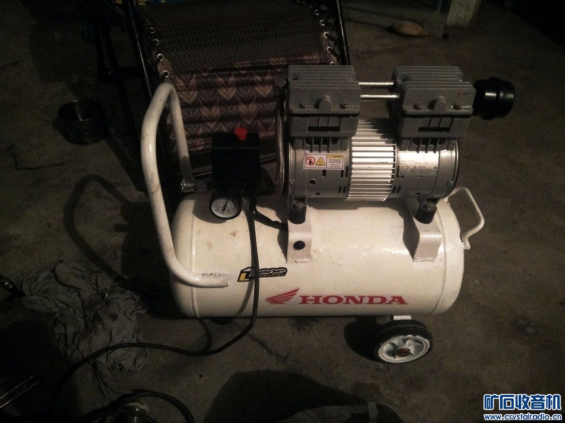

 楼主| 发表于 2015-12-19 23:04:51 | 显示全部楼层
conzhaya 发表于 2015-12-19 19:07
通过你的回答感觉你对空压机的工作原理还是不理解!既然你这是一台成品气泵改的自然压力开关下方有一个机 ...
实践出真知,你的分析到位。

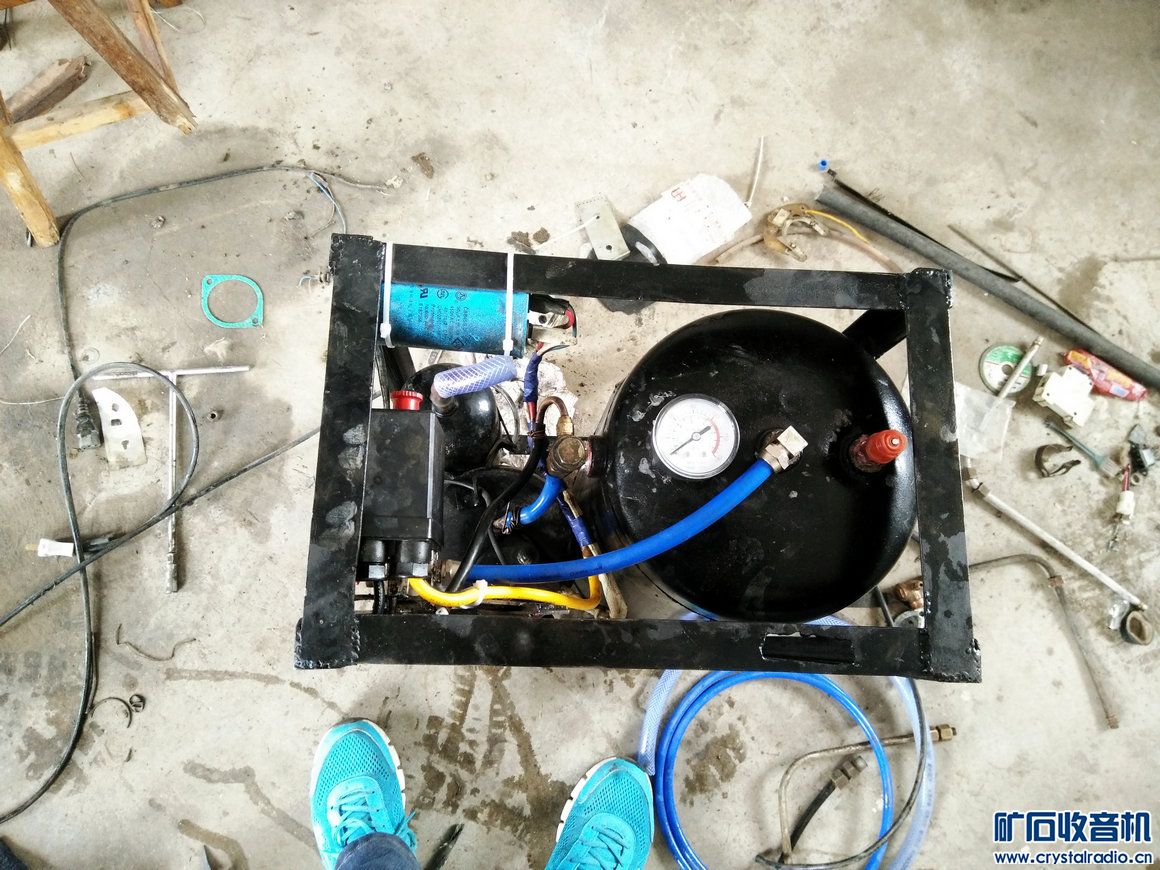

气泵开关是压力开关
状态常闭,过压断开
装电磁开关是烧钱!
储气罐有一个肚脐眼就行了,没有屁眼,一样充放自如。
发表于 2015-12-20 18:15:39 | 显示全部楼层
mgaihz 发表于 2015-12-20 18:07
气泵开关是压力开关
状态常闭,过压断开
装电磁开关是烧钱!
你设置的启动压力是多少?
发表于 2015-12-20 18:47:56 | 显示全部楼层
涨知识了,分析的很详细
 楼主| 发表于 2015-12-20 22:25:37 | 显示全部楼层
conzhaya 发表于 2015-12-20 18:15
你设置的启动压力是多少?
我是通过油水分离器的降压值控制,保持停机压力与启动压力差在3kg左右。
发表于 2015-12-20 22:49:56 | 显示全部楼层
这个我知道!我的大压缩机有个单独恒压输出接口我问的时你压力设置在几公斤启动!几公斤停机!
 楼主| 发表于 2015-12-20 22:58:15 | 显示全部楼层
气泵开关标准设置是8kg关机,4kg开机,这个自己可以调。看自己用功的需求并兼顾安全性即可。
发表于 2015-12-21 08:34:55 | 显示全部楼层
不错不错啊!
发表于 2015-12-21 08:36:19 | 显示全部楼层
不过感觉压力开关!间隙太大我的大压缩机6公斤工作8公斤关机
 楼主| 发表于 2015-12-21 14:52:10 | 显示全部楼层
用途上,并非所有的操作都需在6KG才能达"兵器”的状态。如果工作有规律,压力状况在自己的掌控之中,去压力开关,用一个带启动时间,停机时间设定的时间继电器,也是可以的,当然,别人操作是有风险的。自控与傻瓜机操作模式区别是很大的,你是一个能人,许多方面,我们是有交流空间的!
补充内容 (2015-12-21 20:13):
如果工作有规律,压力状况在自己的掌控之中,这是一个假定,客观上是不成立的。压力开关、泄压阀、单向阀都是安全控制的刚性需求,必不可少,你6公斤工作8公斤关机,有风险。职业操作,要使用正规产品。
