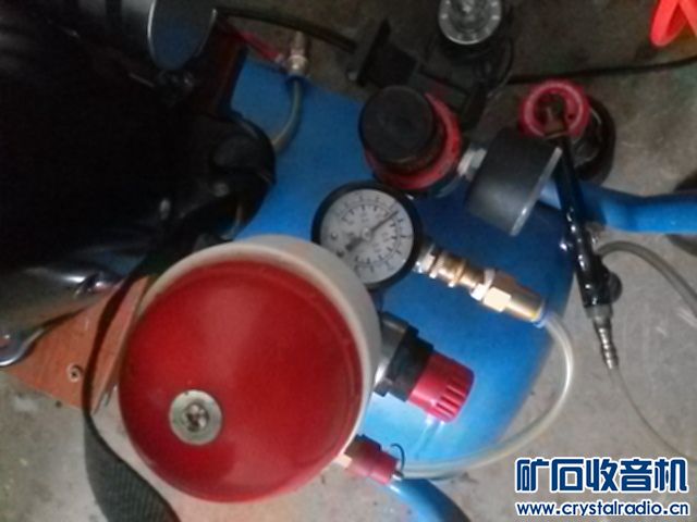

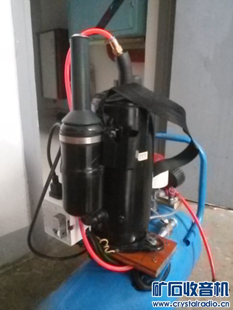

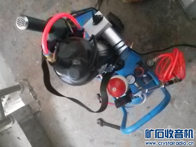

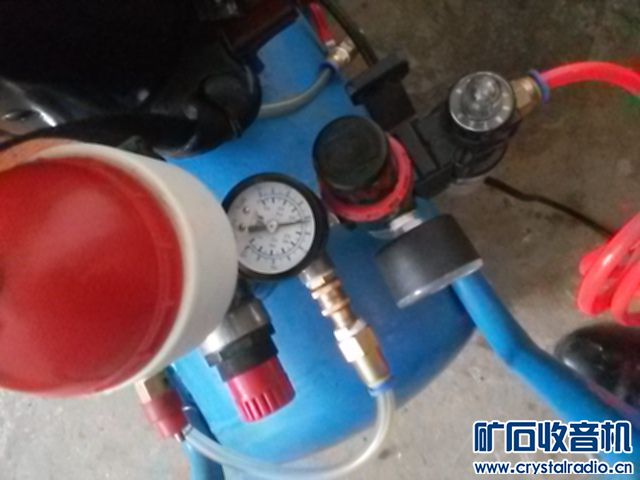

材料:1、二匹空调压缩机1台,改冷冻油为普通机油;
   2,气泵开关,初始设置,7公斤压力关机,4公斤压力开机,根据实际需求,调整为5公斤压力关机,3公斤压力开机,其目的,在保障正常使用的前提下,最大限度的保障安全性;
   3、泄压阀,初始设置,8.5公斤压力泄压,根据实际需求,调整为5.2公斤压力泄压。
   4、油水分离器----减压设置三公斤,过滤空气中的水分,在进行喷漆的操作上也是必须的!
   5、单向阀----阻止储气罐的气压向压缩机回流;
   6、储气罐---5公斤压力关机,选择的空间很大,本选择,1个废弃的储气罐,对漏气部位进行修补,测试八公斤压力无漏压。
安全控制要点:、气泵开关、泄压阀需调低,DIY不求高指标,实用并安全为第一要务!
多用途实现:加压气泵的逆向,就是真空泵,保障其功能,对压缩机的进气管和出气管进行跟丝的机械操作是必须的,装配和卸载都会很方便。
成本测算:二匹空调压缩机100元,油水分离器20元,泄压阀5元,气泵开关15元、单向阀5元、1个废弃的储气罐5元,其他胶管及节头连接配件20元,共计170元。价格低廉,可射钉、可喷漆、可除尘、可给车胎充气,可抽真空。最大的好处,夜间操作也不扰民!

发表于 2015-12-18 19:13:26 | 显示全部楼层
第一次做气泵就用的空调压缩机,而且空压仓也是电机腔体是正压仓!由于空气经过高压!后会产生高温!使电机温度极高!其二就是!当充压时都要先把自身仓体打压超过储气罐压力后才能往储气罐充气!当每次打压自停后,泄压阀泄去管道残留压力时还同时要把!空压压机仓体压力泄掉!需要很长时间,假如再泄压未完成空压机又再次启动!很容易启动失败!烧毁压缩机!其三!每次充气都要先给自身打压!能源浪费!其四!由于仓体长时间处于高压状态很容易积水,而且出气口在上方是产生的水分无法排出,轻则卡缸,重则漏电烧烧毁电机!
其五听说楼主再压缩机底部打了个洞留着放水!我当初也这样设想过!后来感觉行不通!难道你每次防水后都要重新加一遍机油吗?!我自己做了用了几个月就感觉空压机启动有点吃力就拆了换成冰箱压缩机!由于冰箱压缩机仓体是负压仓!所以吸进空气先经过电机再被压缩这样可以顺带给电机散热!而且由于负压原理仓体不会产生水分?也不会出现打打压时!先给仓体打压浪费能源!
 楼主| 发表于 2015-12-19 18:38:27 | 显示全部楼层
conzhaya 发表于 2015-12-18 19:13
第一次做气泵就用的空调压缩机,而且空压仓也是电机腔体是正压仓!由于空气经过高压!后会产生高温!使电机 ...
简单的问题为什么会显现得那么复杂!
单向阀的位置设为出气口的第一屏障,就没有资源浪费、启动不成功一说。发热?不烫手,不算高温。启动二分钟,达到工作压力,自动停机,压力低于设定值,就自动开机,不漏气,就不会频繁的启动。压缩空气的水分和油油会在储气罐中凝结。在压缩机下面打孔,别人的作法是换油的一种操作方式,最终是必须密封的,操作手段因人而异,取决于场地、工具、个体认知的特别关注点,当然对有想“拆硬盘进行除尘”嗜好的就另当别论。本作压缩机为2匹。
发表于 2015-12-19 19:07:27 | 显示全部楼层
mgaihz 发表于 2015-12-19 18:38
简单的问题为什么会显现得那么复杂!
单向阀的位置设为出气口的第一屏障,就没有资源浪费、启动不成功一 ...
通过你的回答感觉你对空压机的工作原理还是不理解!既然你这是一台成品气泵改的自然压力开关下方有一个机械泄压阀!
其二!你这2P空天压缩机是转子压缩机!而这种压缩机的机壳本身就是一个压力罐之前有过坛友跟你说过!压缩机积水!而不是压力罐积水!你要分清这个不要每次的大家提醒你说压缩机内部积水你总会扯到压力罐这是两个问题你自己要搞清!
我所说的问题你老是回避去用别的问题掩盖!
首先,压缩机启动必然要无载启动这就是成品气泵,都会有机械泄压阀或电磁泄压阀!而你说的单向阀你又去转移我说的能源浪费问题
你的空压机工作时由于压缩机本身设计问题他会先给自身机体充气,当自身机体压力高于气罐,才开始对气罐充气!当工作停止时单向阀闭合!泄压阀工作!而这时他会一块把空调压缩机机体里的之前打的气体放掉!而这部分气体不参与工作下次启动又要重新充气!再放掉!这就是浪费一部分能耗!
既然,空调压缩机机体每次都会参与存气工作!你知道气罐存气会有水!那空调压缩机机体内必然也会存水!虽然很少但是受不了日积月累!
你说的发热很轻!空调压缩机通过空气才把温度传到外壳!所以你手摸的温度可能是50度!其实电机温度上百度!
