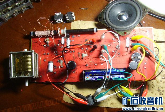

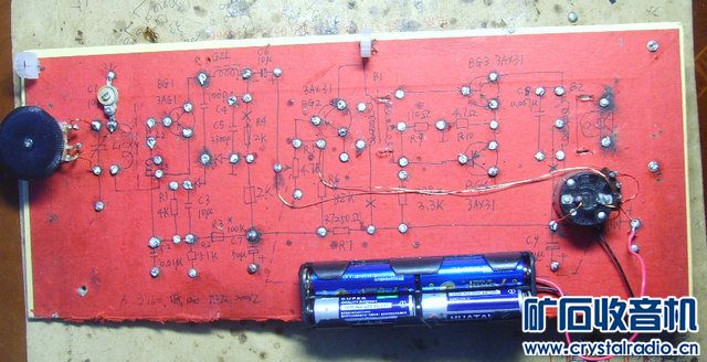

系统提示,今天还可以发两张图片,好可怜啊!思来想去,这两张图片,我还是把我的这块所谓“母板”和元器件安装完成后在“母板”上调试的图片发上来吧。
我的立下了汗马功劳的屡试不爽的电路“母板”——
这是今天晚上刚拍的照片,先前调试用的薄膜介质可变电容器,已经换上了高大上的铜质空气可变电容器,先前用的自制输入、输出变压器,换上了用“F”款硅钢片刚刚绕制好的一对输入、输出,表现十分出色。
补充内容 (2015-12-12 05:53):
刚绕制的变压器线头直接焊接在了“针”上,没有软接线,所以临时用鳄鱼夹连接,场面有些凌乱,请谅解。

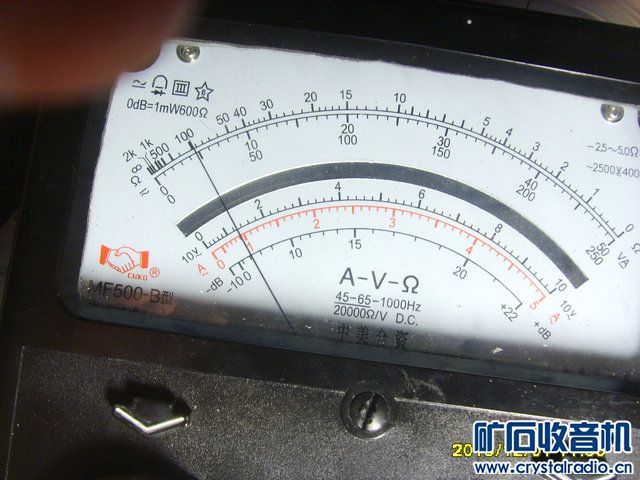

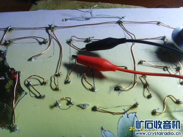

昨日发图片受限,今天把制作过程中几张照片补一下。调试晶体管三级工作点,是收音机安装成功与否的关键环节,故补几张调试工作点的照片。我没有专用毫安表头,只能用万用表替代。万用表左边的旋钮拨到直流档,右侧旋钮拨到10毫安档。
先测第三级,万用表正负极接第三级工作点。正负极不要接错,如果电表指针反向指示,说明正负极接错了。
测得3毫安。然后换上与之相匹配的电阻。每一次安装阻值大小会有些微差异,这款机测得的电阻值为2.8k。换上电阻后,再把断开的第三级工作点线路焊接牢固。

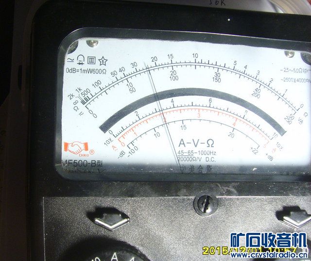

万用表接第二级工作点——
测得2.4毫安。换上相匹配的电阻,我用的是60多k。然后再把第二级断点焊接上。
第三级工作点测得0.9毫安。我测得80多k,换上电阻,焊接断点。至此,正常情况下,收音机就可以收到台了。再做一些再生调试,天线线圈调试等,就基本大功告成了。
