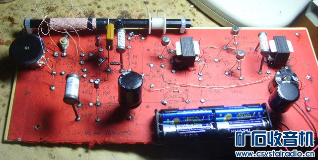

       我安装收音机的习惯是,先做一块简易电路板(为了操作省力方便,我才用茶叶包装盒的支外壳,厚度硬度适中),按照原电路图的布局,基本不做改动,这样做的好处是,一目了然,便于对照检查。安装调试成功后,再用正规的电木板,设计相对紧凑合理的电路布线,再把“原班人马”搬上去。
下面就是立下了汗马功劳的屡试不爽的电路板,我把它称为“母板”。为了拍照,把元器件基本都拆下了,只留下了电池、可变电容器、带开关的可变电位器、微型可变电容器。
1、按电路图把所有元器件各就各位。

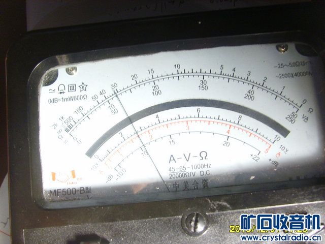

2、调整各级晶体管静态工作点(电路图中三个打“X”的位置,这三个工作点在调试之前线路都是断开的),从后级往前级分别调试偏置电流。先将指针万用表接入L3,选择档拨到直流档位,量程档拨到10毫安档位,然后万用表正负表笔接电路正负极(电池负极一端为负极),用10k可变电位器串联一个1k电阻接工作点两端,调整电位器,使偏置电流为3毫安,
测得电阻值为2.8k,再将可变电位器换下,用一只近似值2.6k电阻替代。然后把断开的工作点焊接起来。按同样方法测试第二级偏置电流为2.4毫安,
第三级偏置电流为0.9毫安。
为了便于更精准地调试工作点的偏置电流,上述两级我均用47k微型可变电位器分别串联20k和60k电阻。调试完成后,把两级工作点焊接起来。这样,整个安装便大功告成。接上扬声器,打开电源开关,收音机便发出诱人的声响。收音机灵敏度和选择性都不错,能够收到当地所有的中播电台,大概6、7个台吧。不用到阳台,在屋里写字台上就能收到很多台,而且音响效果都不错。如果把收音机拿到阳台或窗户旁边,音响效果更好,声音更大。我居住的地方,在城市扩容的西域,离当地广播电视台比较远。
