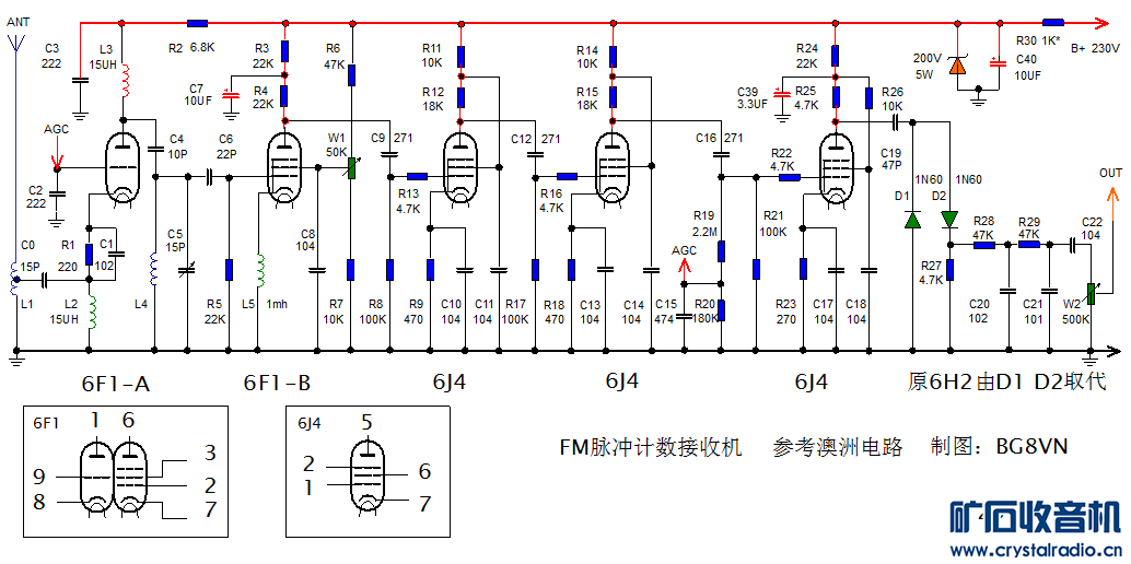

【参赛】胆FM 脉冲计数接收机

正在缓冲 发表于 2015-12-10 17:01
谢谢!可变电容价格不菲,把成本降下来,把性能搞上去。
制作工艺精良,大大地赞一个。低中频有没有镜像干扰,另外灵敏度在什么水平上?

love6n1 发表于 2016-1-3 21:29
那个澳洲老外提到AFC,缓冲老师你是否考虑过?这个机器稳定性怎么样?
从冷机到热机会有一点频偏,热机状态频率绝对稳定的,开一天到晚也不会跑偏。所以高频部分要选用低温飘电阻。

正在缓冲 发表于 2015-12-10 01:55
当然电路图是必须的,这张是原图。相信很多朋友已经有了。
用pcb板装配不更简单吗?
 楼主| 发表于 2016-1-3 23:57:55 | 显示全部楼层
ysh 发表于 2016-1-3 23:33
用pcb板装配不更简单吗?
是的 那样就更容易了。
发表于 2016-1-5 00:25:30 | 显示全部楼层
请教一下,这个收音机是否调频调幅都能接收?您做的好象接收调频波段,也说过可以接收调幅波。
 楼主| 发表于 2016-1-5 10:06:54 | 显示全部楼层
能接收覆盖范围内的AM信号,确定方式:用高频信号发生器把88M-108M范围内的AM信号送入本机,接收百分百。目前本机覆盖最高到109MHZ,所以不能接收航空频率。覆盖上移的话需要另作调整或多加一个波段。在98#有过类似的回复,可供参考。
 楼主| 发表于 2016-1-7 22:07:53 | 显示全部楼层
很抱歉!之前由于时间仓促,电路图中少画了一个电容。现在已经进行了修正。电容编号“C0"
