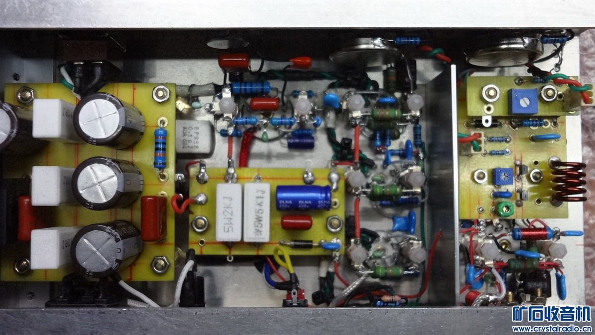

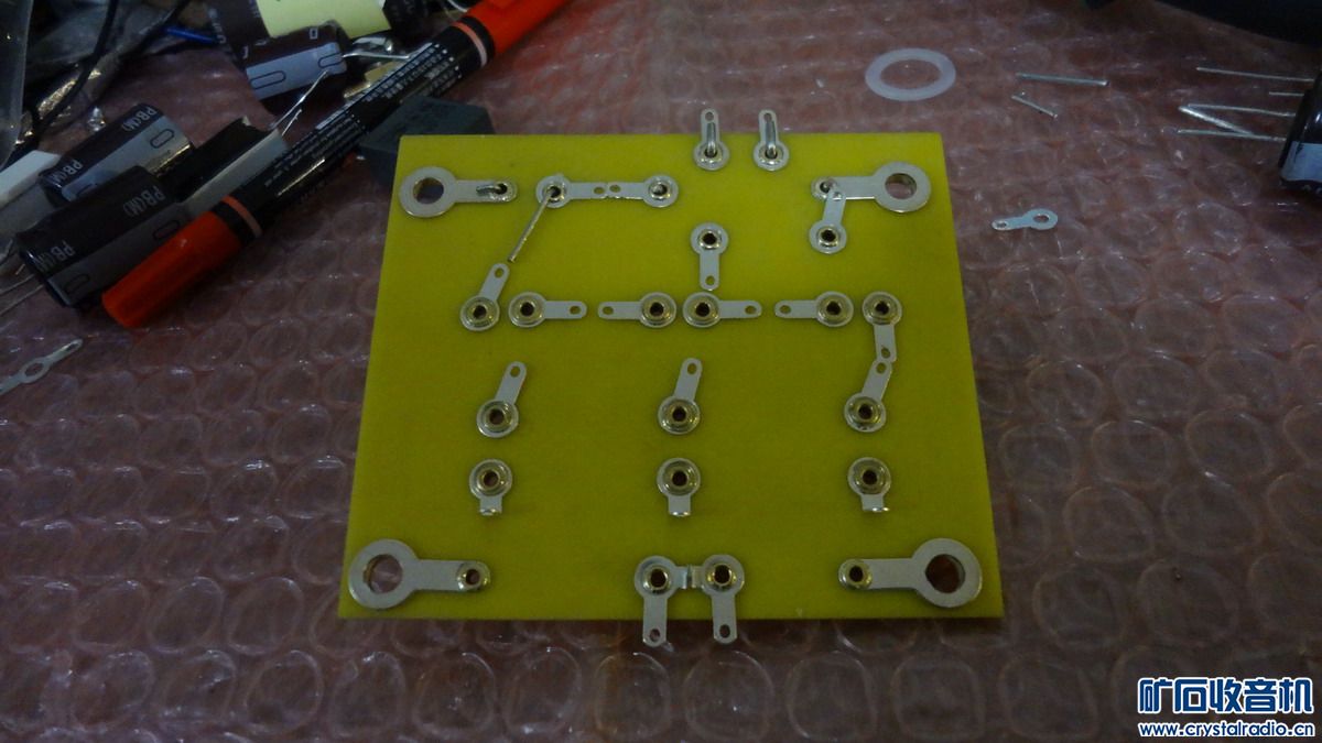

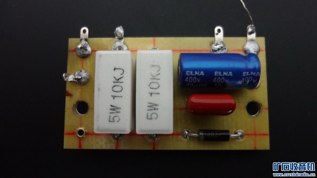

似乎已经习惯了,从电源部分开始。
铆钉板说实在的很是麻烦。
在费事也得认真对待。
有耐心就能看到希望。
这才迈出了一小步。
整流滤波部分告于段落

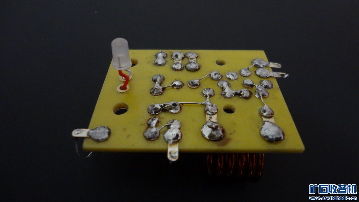

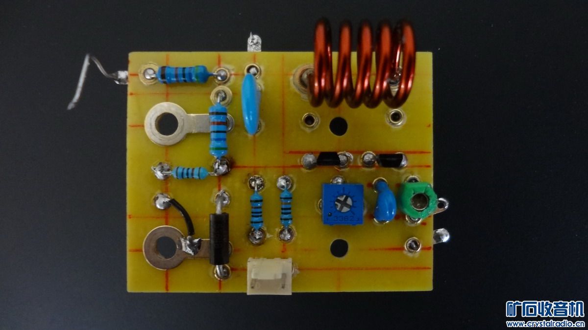

这个板子用于高频调谐部分。
脑海里已经把元件布置好
背面情况,看到LED的脚这样弯曲,我会联想到首都某一大楼。
这一个板子是高频、中频、低频各级的配电板(阻值未定)
这些小附件后面会用到,图中是对深度进一步铣削。
这是其中一个用途。
另外一个小附件也在加工中。开大圆孔,攻丝。。。。。。
这是外挂附件的连接端

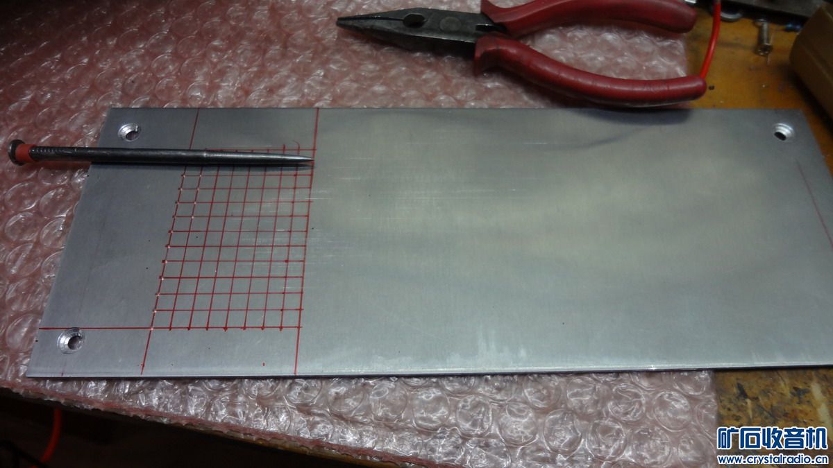

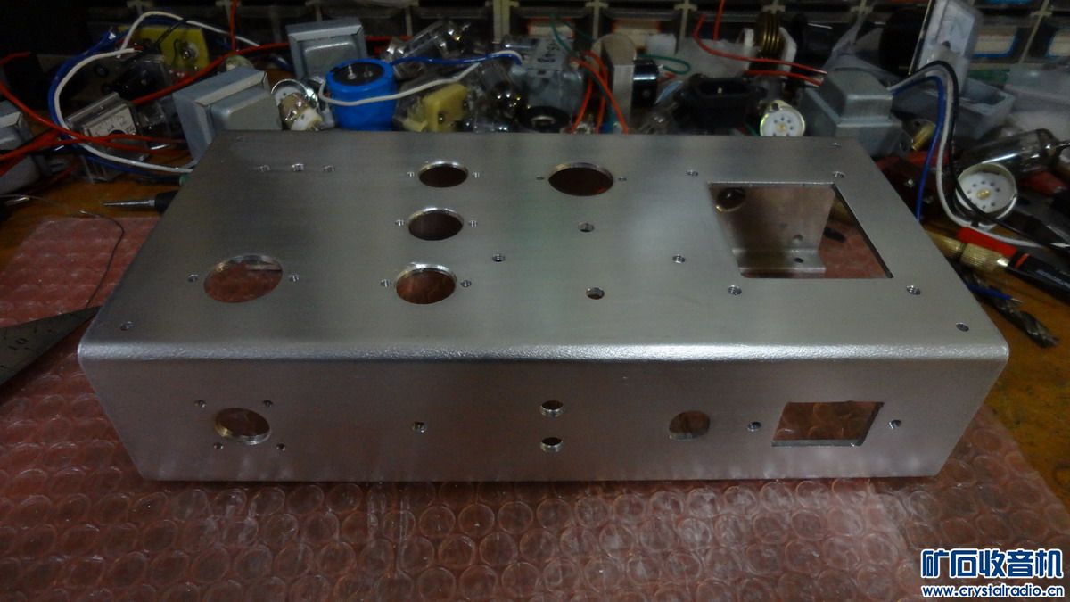

 楼主| 发表于 2015-12-9 23:57:38 | 显示全部楼层

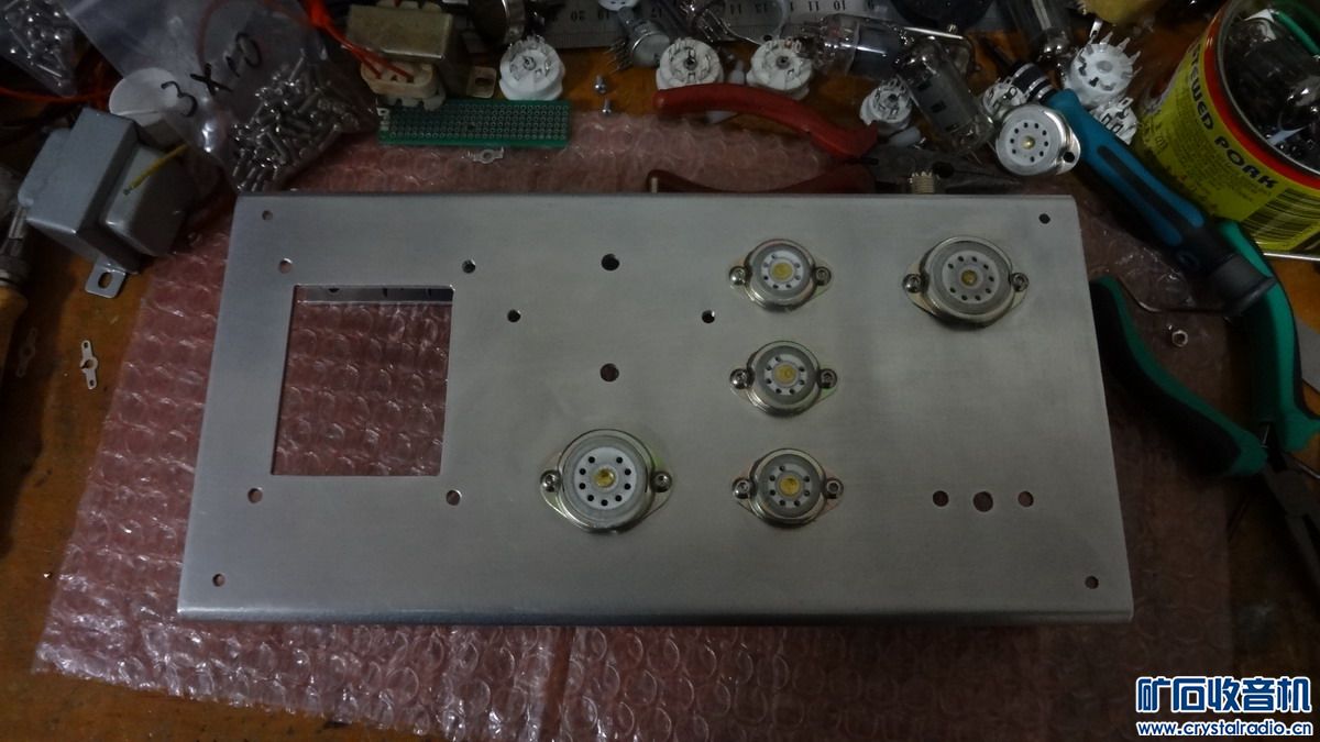

底台用5052铝合金板,装甲厚度2.5mm. (稍微厚一点以便攻丝)
圆孔好办,方孔费事。
做到这一步要累死人,真的。不过没有出现什么失误,这就是最大的安慰!

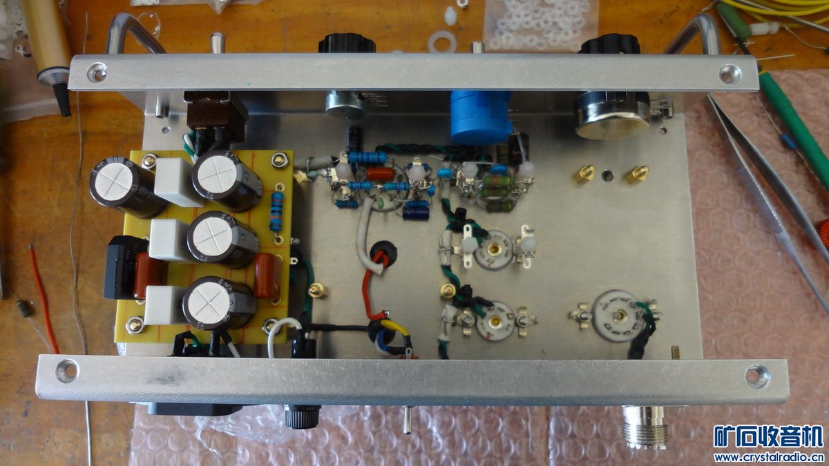

把管座放上面琢磨琢磨,找个好的管座方向以便下一步的走线。

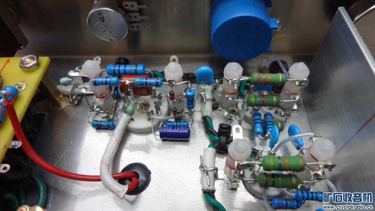

走线就从灯丝开始。
整流滤波板到位
电位器上机,要注意电位器是消耗品,别把太多的焊接点和电位器发生关系,以便将来更换方便。

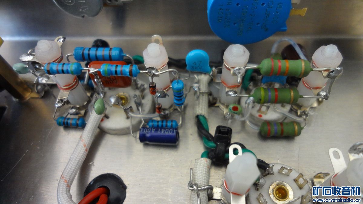

这是音频部分,用的是6N1,一半是推动,一半是输出。

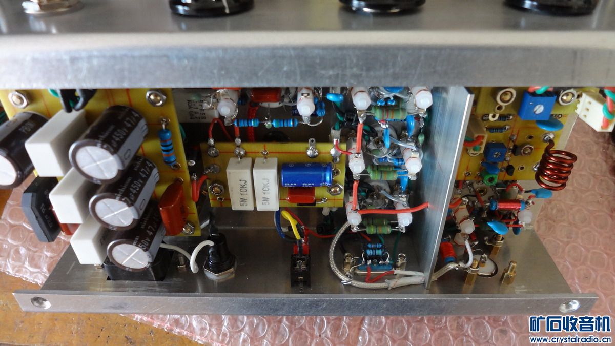

中放部分纵向看
中放部分横向看
高频部分从这里开始
这就完成了大部分的安装。
放平了看看,其实高频部分还没有安装我就已经对中放、音频加电测试过了,一切OK。
这个是LED效果实验。
红色、绿色都是我喜欢的颜色,至于保留哪一种这让我很纠结。
经过一晚上的思想斗争,最后情况是这样的。

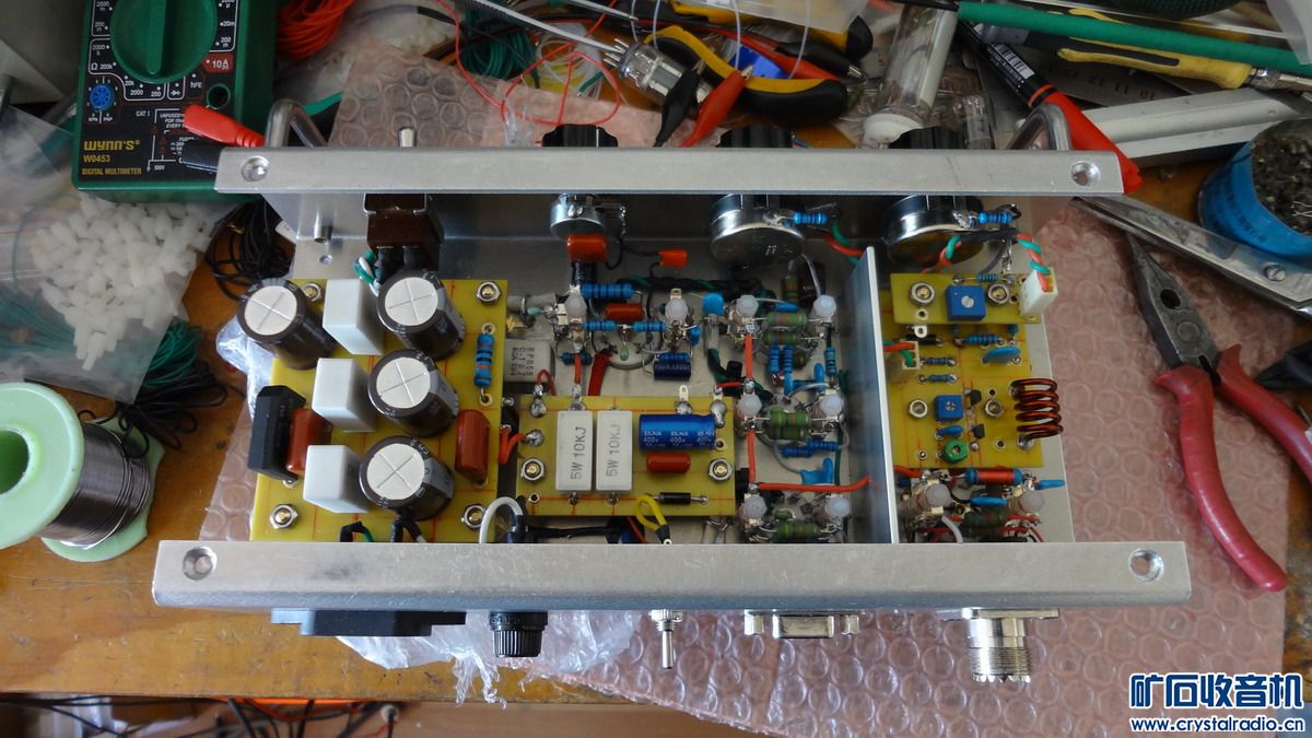

现在可以看看基本完工的内部情况了。一些电阻是需要调整的。
再来一图。

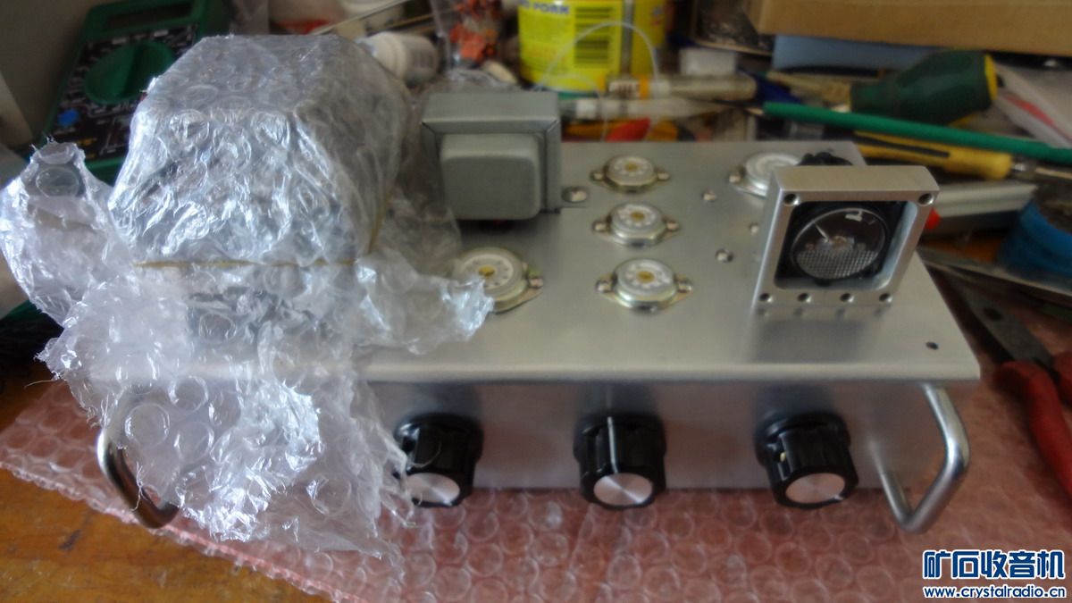

到目前为止,电源变压器还用塑料包裹着,变压器是我花了很大心血精心喷漆数遍的,一定得保护好。
别以为到这里电子管插上就算完事,还有侧面堵头和底板没有做呢。我还在努力!

这个工字电感正在做简单的过载实验,持续时间内相对较大的直流通过它。
经过上述折腾再次测量电感量没有发生变化,没有磁饱和,可以放心用。
这里顺便说下这个1mh电感,用2.4米长、0.14线径的漆包线在6*6的工字骨架上绕完即成。
这是频率覆盖调整,蓝色电位器是线性微调,绿色电容是电台位置微调,频率计显示的频率即是当前接受频率。
我现在的覆盖可以从83M-109M,而且选择性也非常的好。

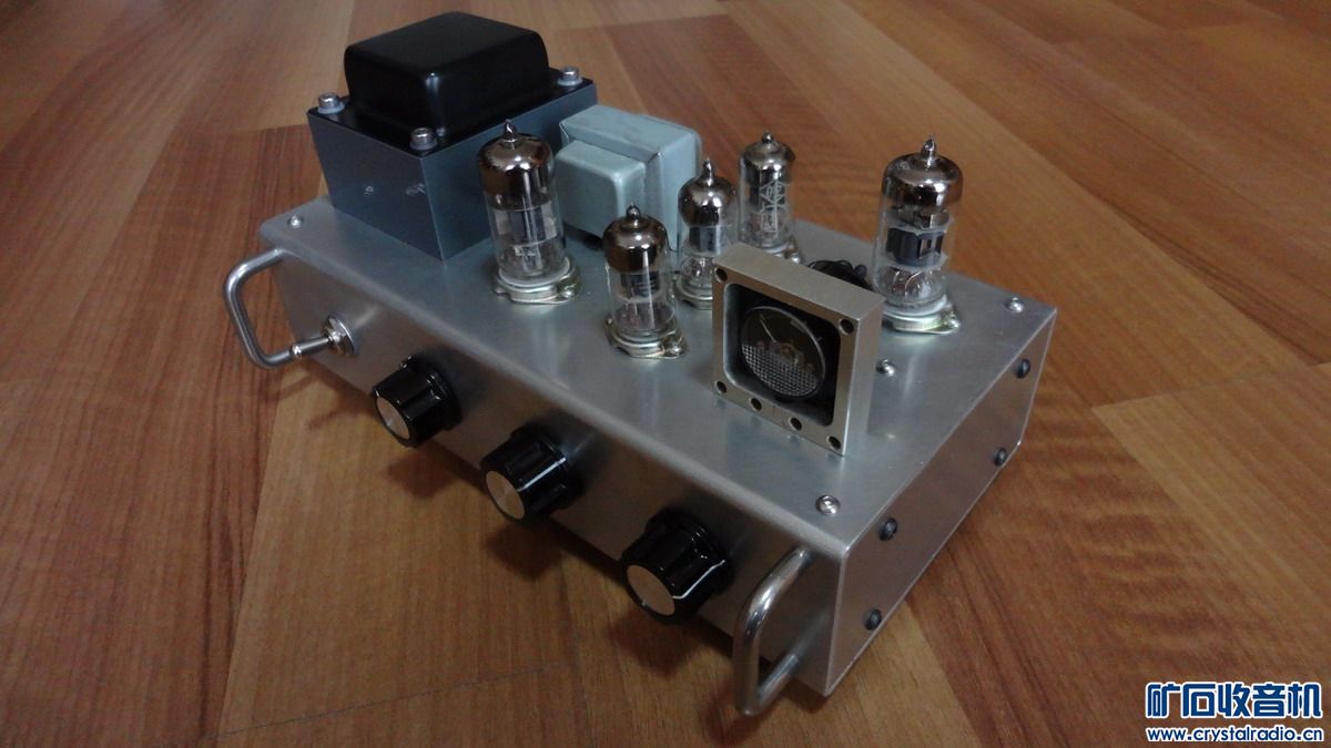

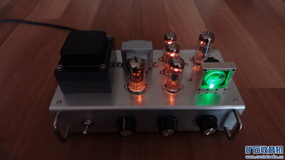

竣工后的图片来了,一开始我是用的多圈电位器,但是一个行程要拧10圈,其实根本就没有必要,普通的B型(线性)电位器就已经很好控制,最终又换回了皮实耐用的118电位器。
这张就是用118电位器的图
后视图  小开关是4欧、8欧选择,3.5音频插孔。
这是底视图。
再45度角看看。

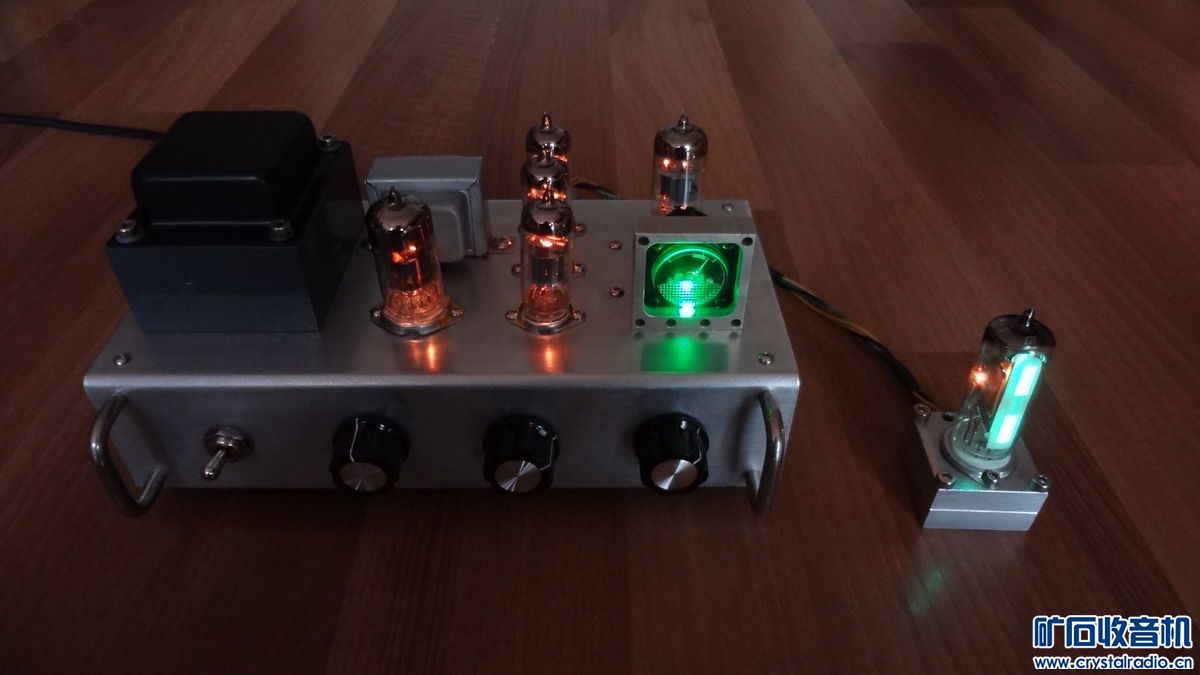

下面是通电效果图:
 楼主| 发表于 2015-12-10 01:15:12 | 显示全部楼层

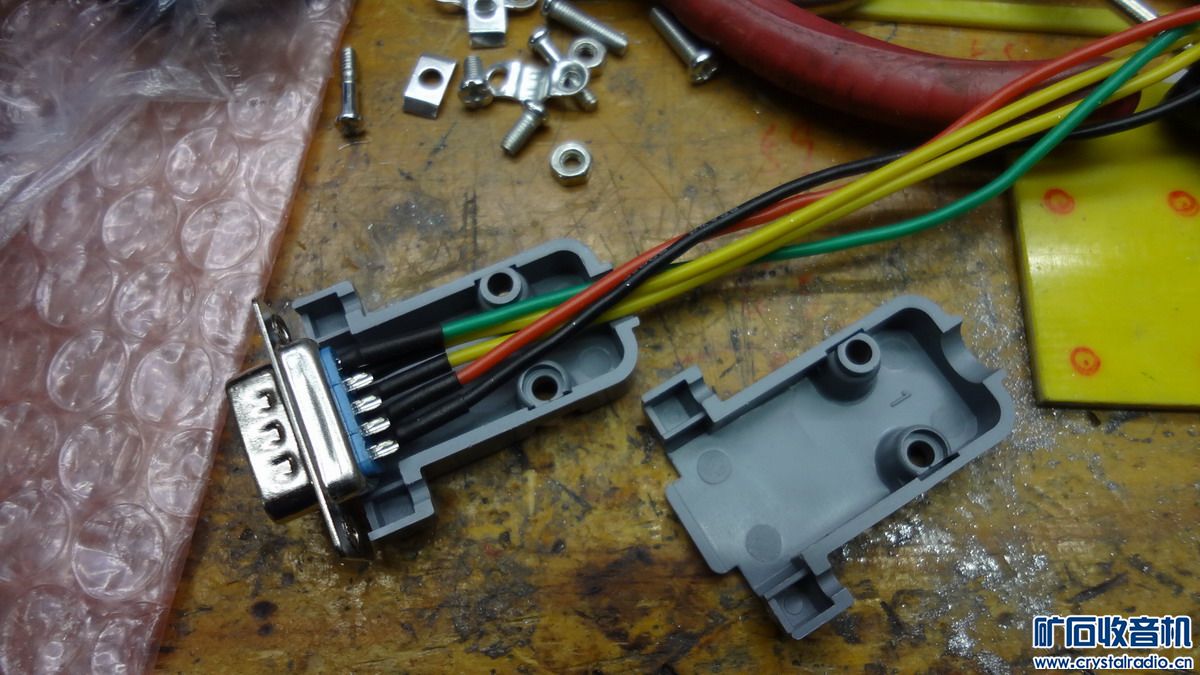

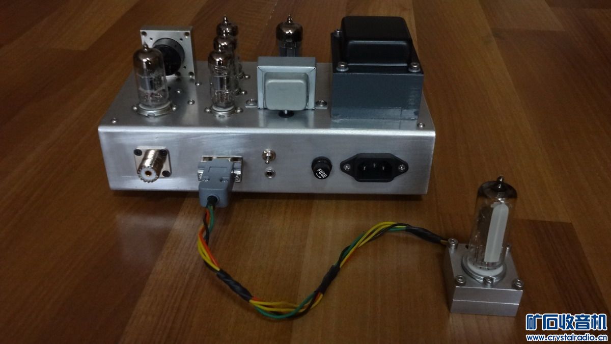

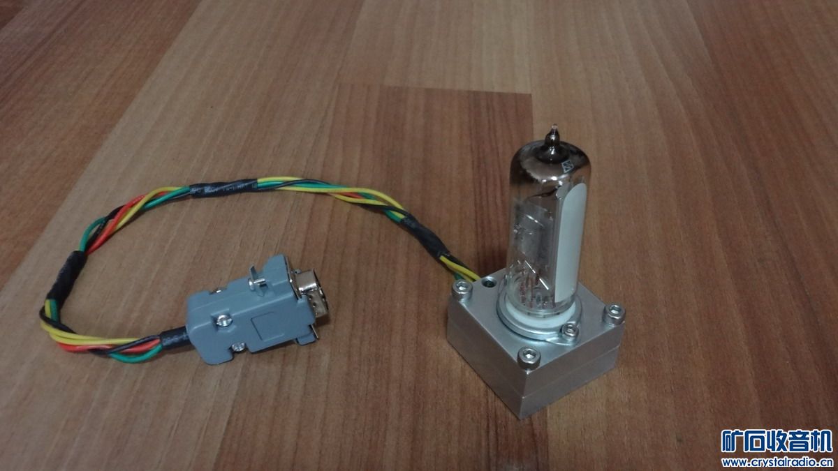

还有这个小尾巴差点忘了。
一个外挂设备,“神奇的眼睛”
可千万不要把它简单的看做是一个调谐指示,其实通过它还能看出很多内容,用心去体会慢慢会发现的。
时间已经很晚了,最后送一副夜间靓照。  谢谢!
