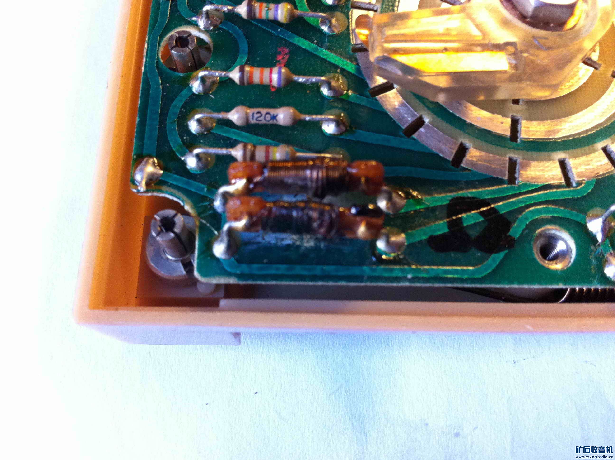

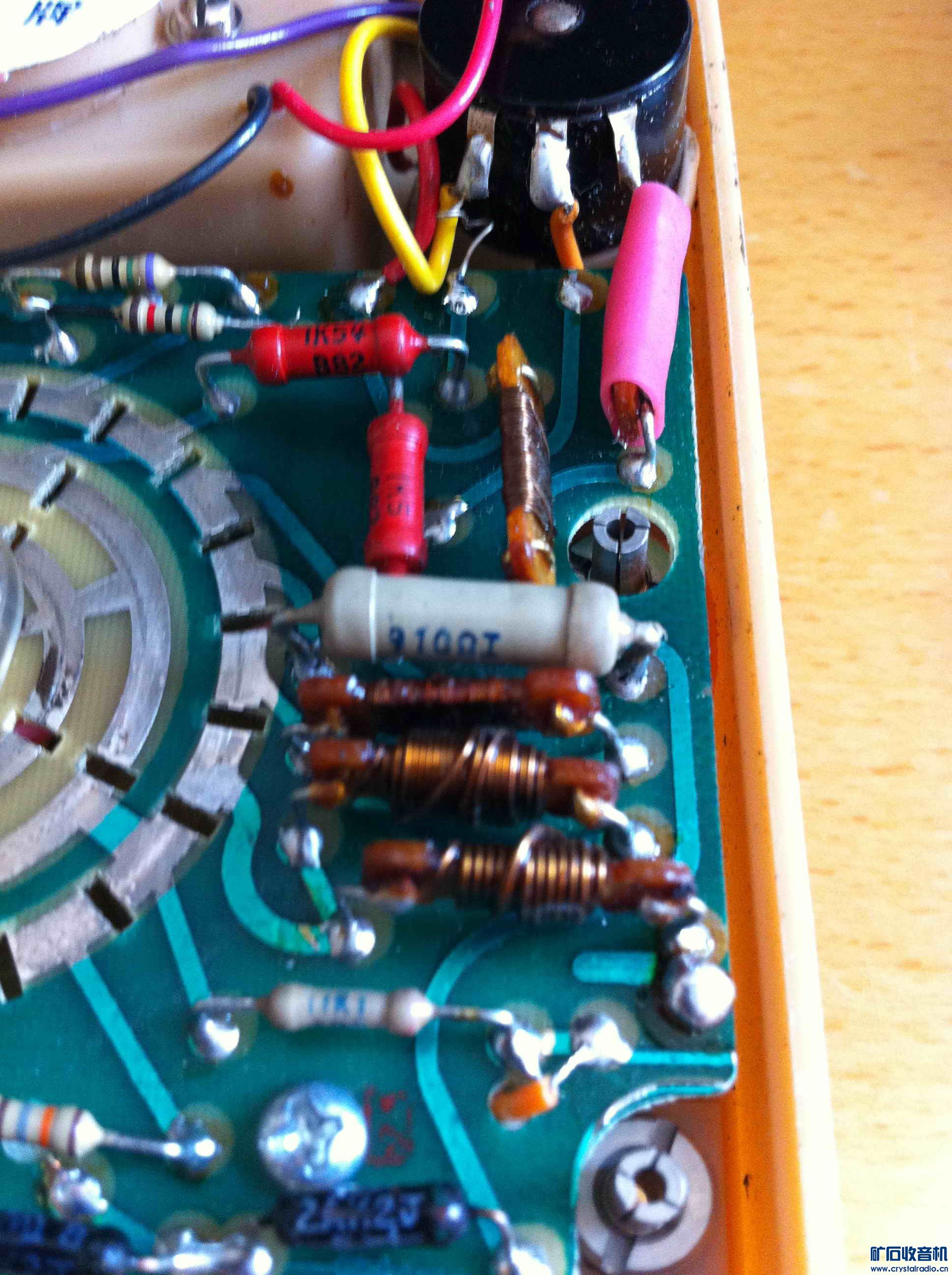

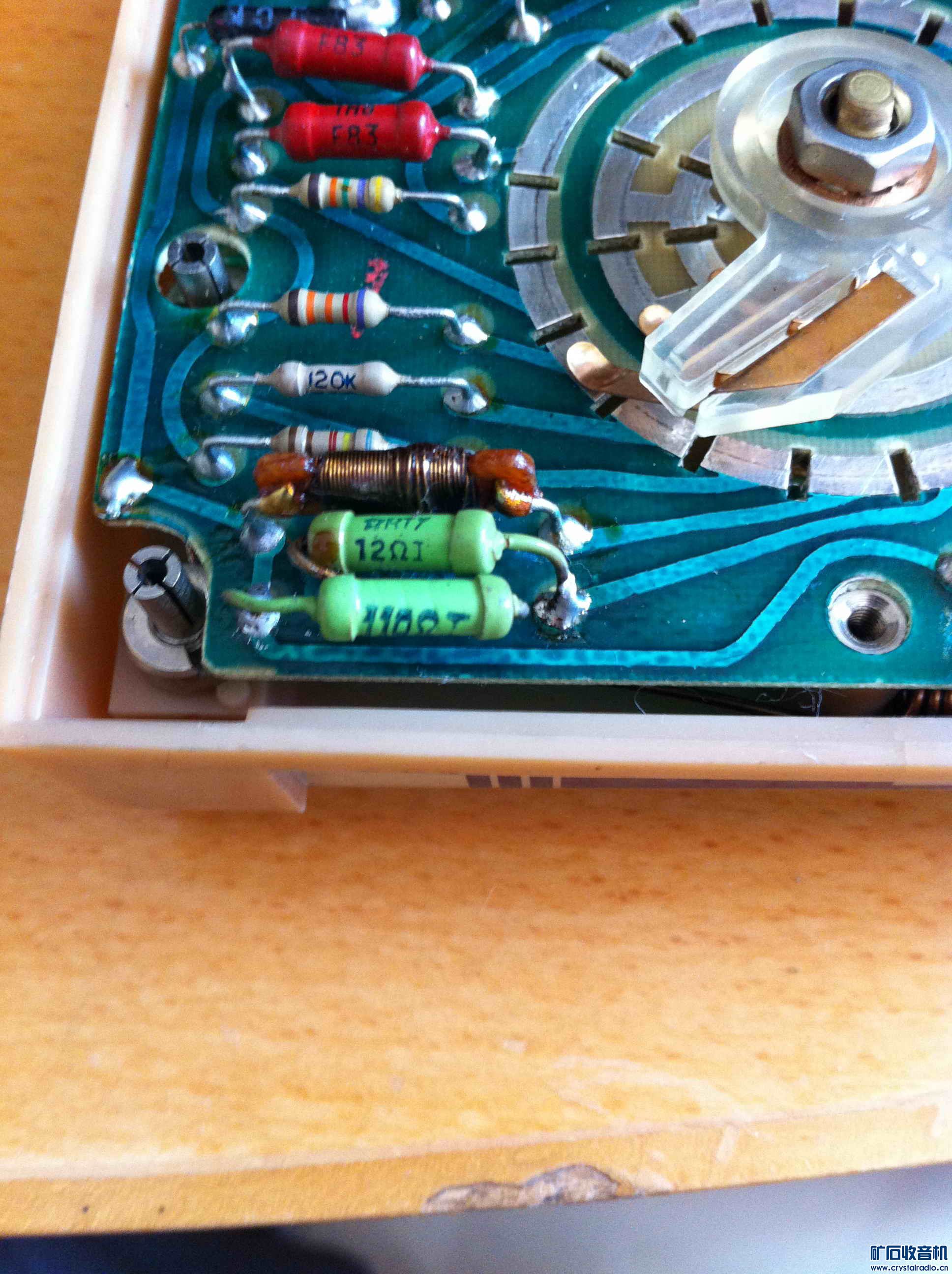

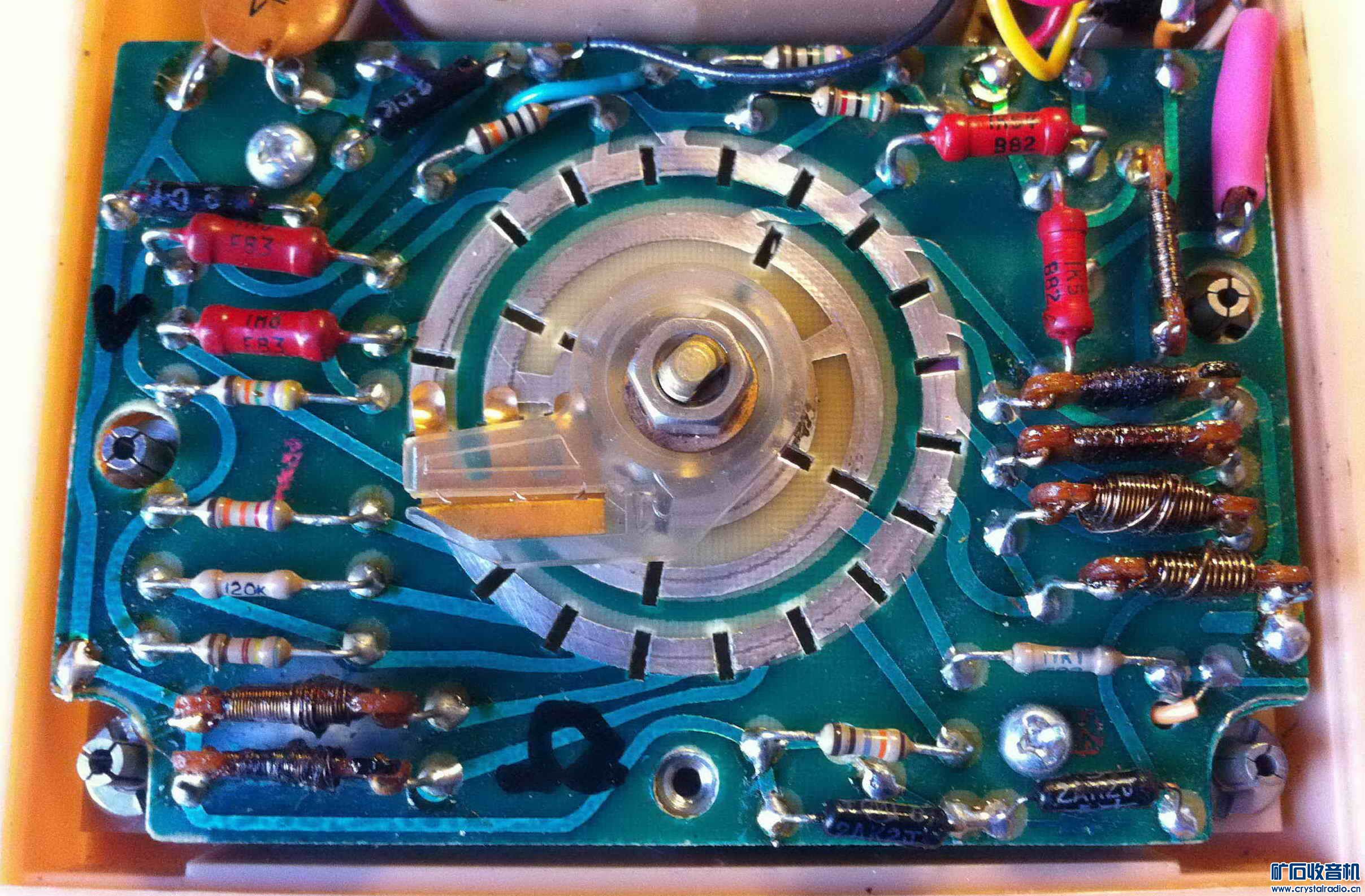

前两天淘到了一台上四的MF72,虽然外表已经又小破损,但由于总体也还能入眼,且价也不贵所以就收了,最关键是真是上四的表。回家一测试,发现出大问题了。交流直流电压档测量均偏大,220测出来到400了,4.2锂电能测到4.8。电阻档无论怎样调电位器都调不到零。既然问题出了,那就赶紧打开看看吧。打开后,对照电路图,一个一个的原件测试。发现电阻档R4的900欧姆电阻坏了,还有电压档R21的125欧姆电阻也坏了。大家看照片,明显烧坏了。家里的电阻有一大堆,慢慢找吧,最终找到了一个910欧姆,实际测量在902左右,没问题。125的实在找不到,没办法,只好用一个110的和12的串联代换,而且实际测量这两个电阻大小分别是113;11,还挺合适的。好了,赶紧将其换上,再测电阻,电压,都很正常,至少是跟我的数字表对比相差不大。维修到此结束。其实真正的维修很快,关键是找那几个电阻很费事。一大把,好几百个啊。幸好我先前的思路还是比较清晰,先不确定能不能找到一模一样的,所以有就近的,也先挑选出来,作为备选方案。好了,闲话不啰嗦了,大家看看图吧。
