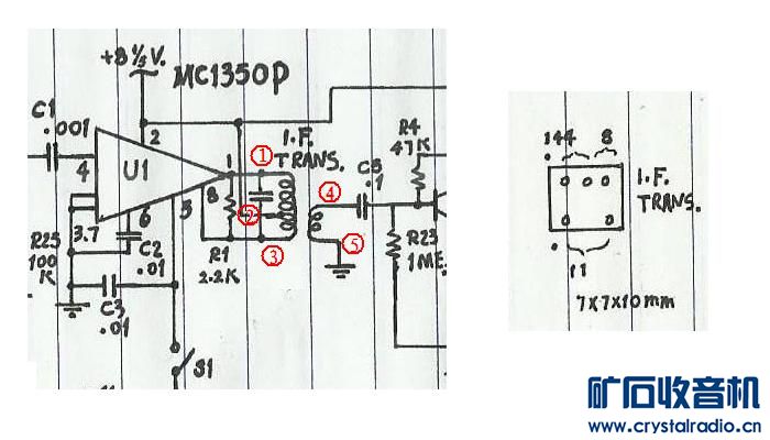

hdc 发表于 2016-3-5 14:34
谢谢!看了您以前发的帖子,这个电路好象是前面电路的第二个版本。不知前一电路的效果如何?
没有什么不同,效果请听录音。
REC247L.zip (275.35 KB, 下载次数: 268) REC248L.zip (286.56 KB, 下载次数: 236)
发表于 2016-3-13 17:20:37 | 显示全部楼层
248的声音比较清楚,247的声音有杂音,看来改进后的同步检波的确效果很好。

请问楼主,你是从S2000的中频输出插孔引出中频信号的吗?这个插孔用什么样的插头?输出信号是不是由某个开关切换?我曾试图从这个插孔引出中频信号,可是无论怎样都没有信号输出,不知问题出在哪儿?
 楼主| 发表于 2016-6-30 20:04:30 | 显示全部楼层
WXYZ 发表于 2016-6-25 10:20
请问楼主,你是从S2000的中频输出插孔引出中频信号的吗?这个插孔用什么样的插头?输出信号是不是由某个开关 ...
我也不知道应该用什么插头,不过用3.5mm立体声插头没出什么问题。
输出信号好像没有开关控制,你说的问题我也不知道如何解决。
