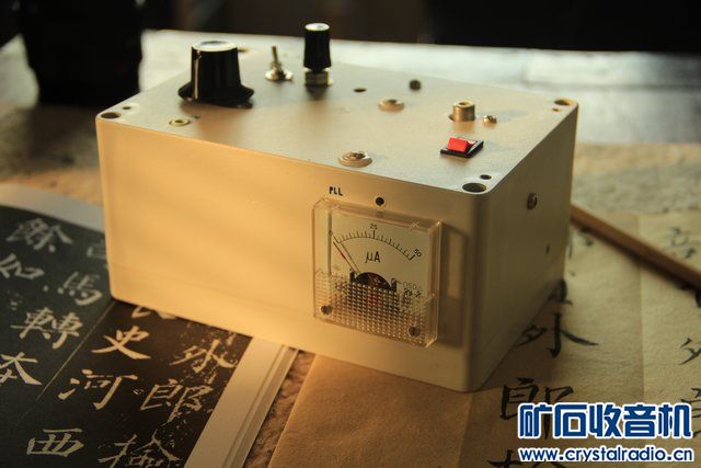

我所在的地方电磁干扰不是很严重,但用S2000收中波台仍有较大噪音(短波只有在冬季有较大干扰)。为了接收更多中波台,我就想做一个同步检波附加器。
检波部分在夏天就已经完成,但因我现在念高二,有较多功课,整个附加器在最近才完成。
电路图
电路图
中周和震荡线圈都绕在7*7*10mm的中周骨架上,震荡线圈绕150T,中周初级152T,次级11T
中周
中周
振荡器输出频谱如图,
振荡器输出频谱
振荡器输出频谱
看上去有点诡异;由于没有频谱分析仪,频谱是用SDR接收机测的。
这个同步检波器效果很令人满意,与S2000相连能收到的中波台有:
531Khz  540Khz  585Khz  603Khz  639Khz  648Khz  657Khz  702Khz  747Khz  756Khz  789Khz  810Khz  828Khz  846Khz  873Khz  900Khz  903Khz  918Khz  927Khz  954Khz  981Khz  990Khz  1008Khz  1044Khz  1053Khz  1080Khz  1089Khz  1107Khz  1116Khz  1143Khz  1179Khz  1233Khz  1251Khz  1269Khz  1296Khz  1314Khz  1323Khz  1359Khz  1377Khz  1386Khz  1404Khz  1413Khz  1422Khz  1467Khz  1521Khz  1548Khz  1557Khz  1566Khz  1593Khz
不过在收听时我发现高音很刺耳,且在电波衰落时会发出啸叫声,所以我又在功放前加了个3Khz低通滤波器。
电路是东拼西凑起来的,可能存在不妥之处。电路图上标的12V供电并不合适,应在8~9V左右,若还有不妥的地方,还请大家多多指教。

原理其实很简单,由U4构成的振荡器受鉴相器U2和环路滤波器U3控制,使其震荡频率和相位与输入中频信号相同;由U1,Q1放大的中频信号与振荡器输出在U5中相乘,还原出音频信号。
