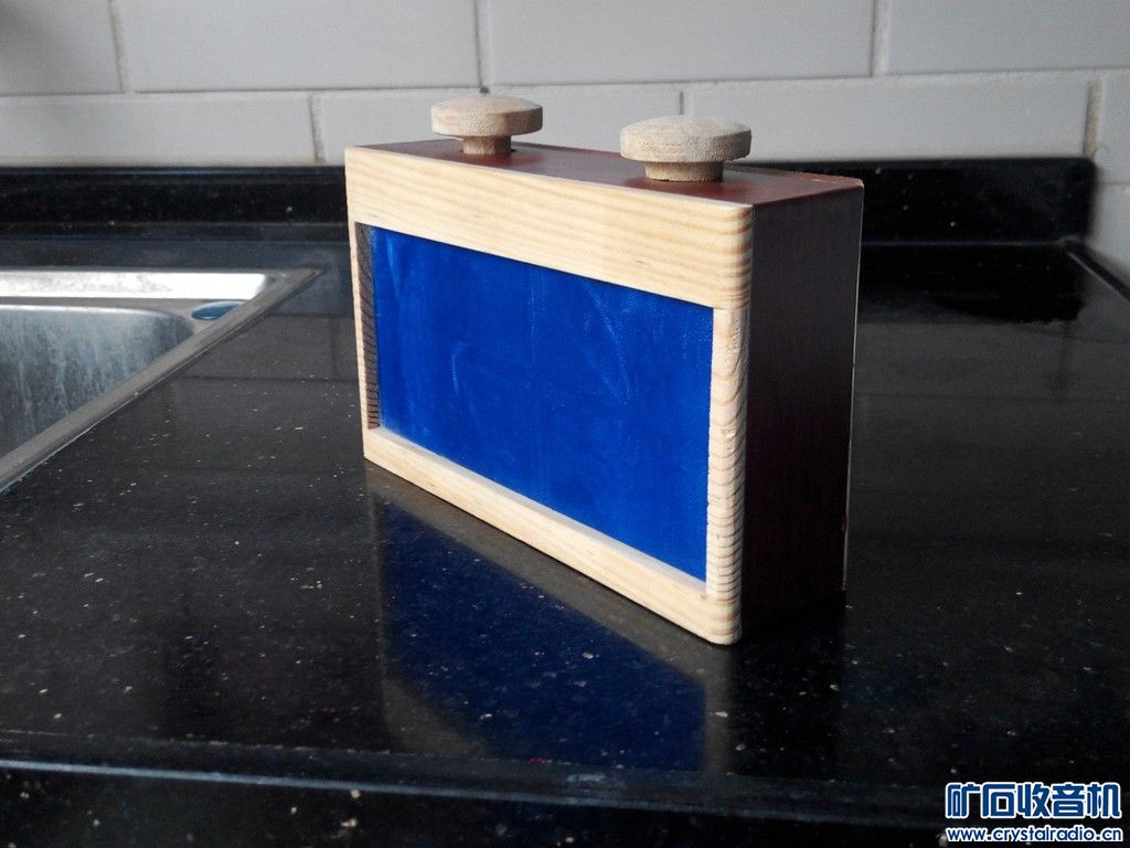

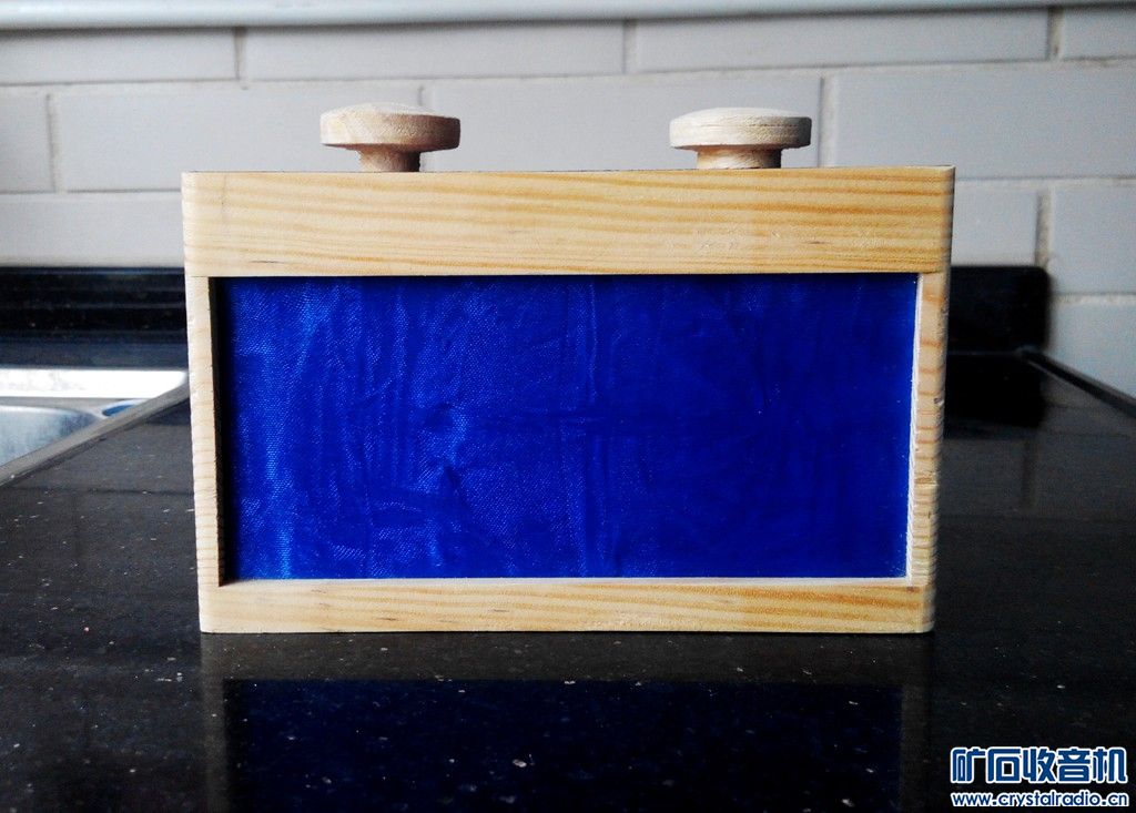

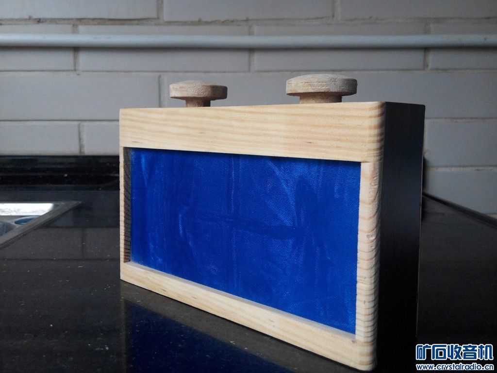

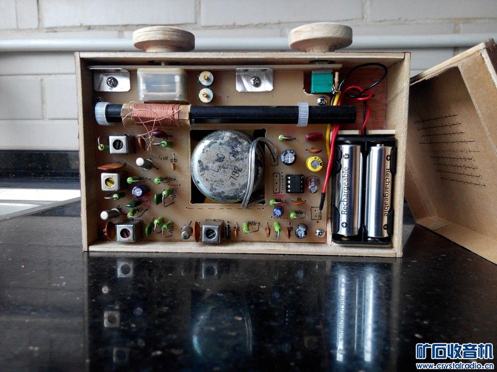

之前整了部混合机(“用锗管和386装了台超外差机,悲剧了……”http://www.crystalradio.cn/thread-740197-1-1.html),恰巧遇到电台停播,虚惊一场。好在后来电台又复播了,于是这部机能够继续使用。但此机外观实在简陋,于是给它整整容。
原貌
现在
电路无大变化,只是换了只带开关的音量电位器。
面板外框用从货物包装箱拆下的松木拼成,喇叭布是食品包装盒内的蓝色缎子,机壳外用棕色木纹墙纸贴上,旋钮是桉木的(没办法,捡不到硬木,平时积累的都是些松、杉、桉等软木)。这回好看多了,收听效果还不错,特别是语言类节目。唯一不足在于喇叭只有3寸,低音不够丰满,听音乐感觉少了些韵味。

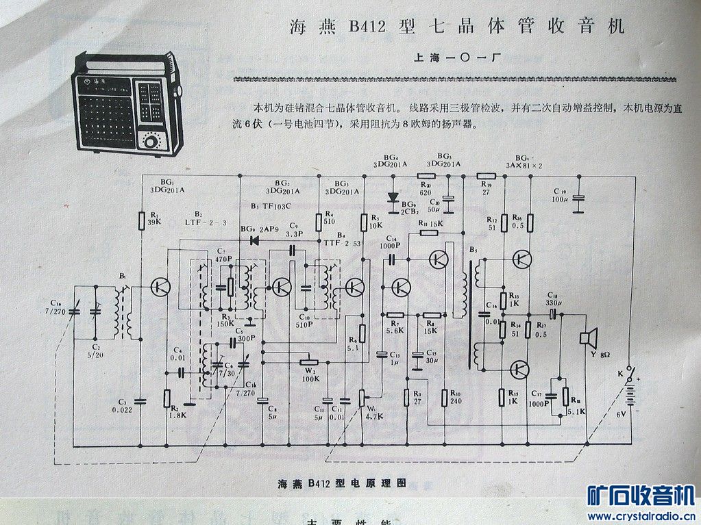

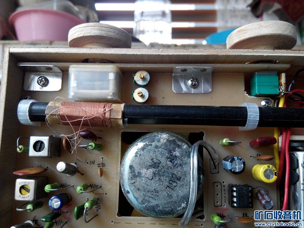

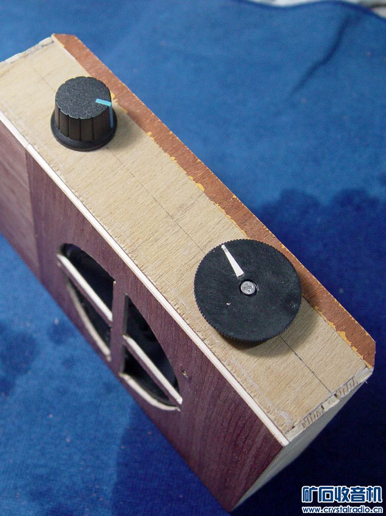

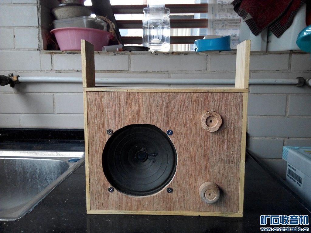

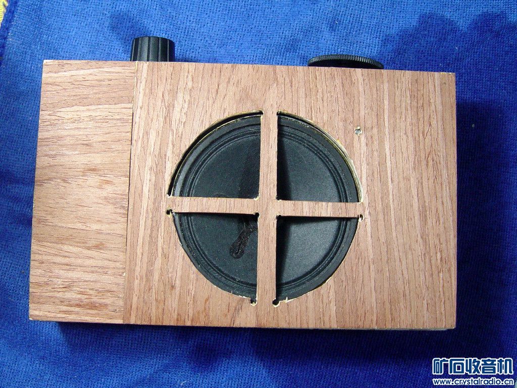

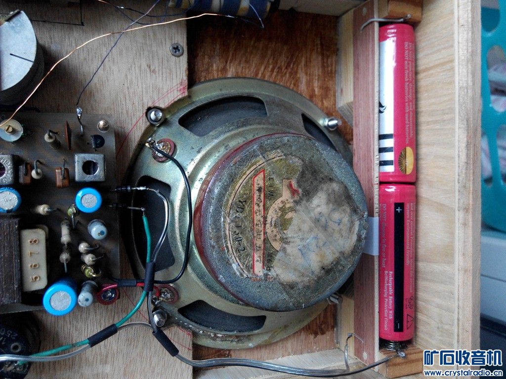

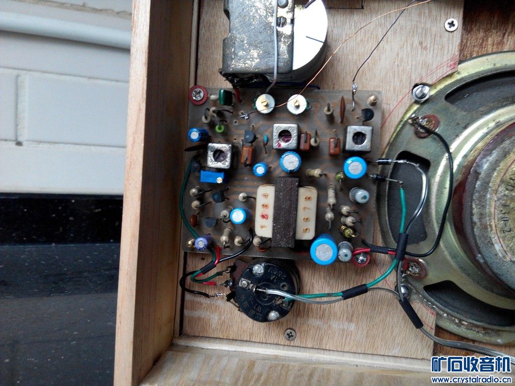

另一部机在国庆节的时候制作了电路板(“庆国庆,尝试一下热转印做块PCB玩玩 ”http://www.crystalradio.cn/thread-763338-1-1.html),这回把它按照电路图装了起来,元件都是拆至B413的一块废电路板。当时想的很美:5寸大喇叭、空气可变、锂电、大电位器、大变压器。音质应该是享受级的。做好后发现……没那么简单
此机声音是不错,低音很有弹性,但是总感觉怪怪的,好像伤风感冒了一样,和西毒描述的“中波神器”相去甚远啊。此电路照搬原机,电池还用了两枚1N4007降到6V。试着在检波输出端接耳机收听,声音一样怪,说明问题在电路的高频和中频段。最初判断是不是AGC有问题,拆下二次AGC的二极管,没改善;左右调整AGC电阻W2,也没改善;在AGC电容C8两端并接一10μ电容,也没用。看来是别部分的问题。偏流都是按图纸调的,现在没招了,向各位老师请教一下下一步如何检查?是不是三极管检波的电路音质比较差。

有点怀疑是不是中频部分自激或是其他问题?

"好像伤风感冒了一样"楼主问题出现在中频部分,是强台出现感冒现象,还是所有台包括弱台都感冒?

 楼主| 发表于 2015-11-29 20:08:42 | 显示全部楼层
greenqueencc 发表于 2015-11-29 12:29
如果你非要用那个IC,不如把它装在背面。
两代同堂,视觉上是有点不爽。
下次在中放管发射极串个电阻试试
 楼主| 发表于 2015-11-29 20:15:09 | 显示全部楼层
强台现象明显,弱台好些。

发表于 2015-11-30 10:33:21 | 显示全部楼层
如果检波输出端声音也不好听,1,多数是中周没调准2,管子偏流没调最佳状态,最值得怀疑是电池串二极管,增加了电池内阻,动态大时压降大所以声音不好听,先用4节标准1.5伏电池调试试
发表于 2015-11-30 11:05:27 | 显示全部楼层
纸壳党升级为胶合板党了,如果按你说的,是高中频部分的话,那就排除了低频和电源等的问题。建议将塑封硅管更换为鉄帽的硅管,重新调整每管的偏流电阻;中频变压器的调整,建议用信号发生器和扫频仪调整中频曲线,如果没有扫频仪,自制扫频电路利用普通示波器,观察中频曲线。
