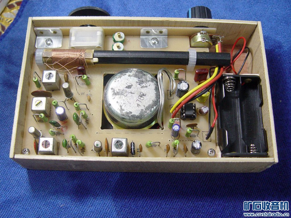

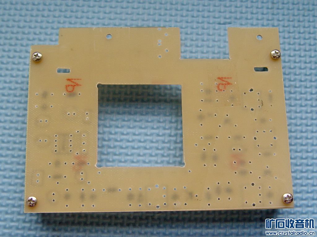

喇叭选3寸内磁的,环氧板开圆孔麻烦开方孔容易,于是选择方孔。用美工刀两面划拉几下,手再掰一下就轻松开好。可变电容和电位器的槽也一样处理。这次不用铆钉了,直接钻孔(1mm),零件搭焊。强度差一些,不过也不经常摔它,牢固程度看着还行。电路走向和原理图一样从高到低,呈U字型,检波管在最下。按书上说的远离磁棒天线减少930kHz、1395kHz自激可能。
学习网友做法,用笔画一下原件位置防止装错。四角暂时装四颗铜柱,焊接的时候电路板放得比较平稳。

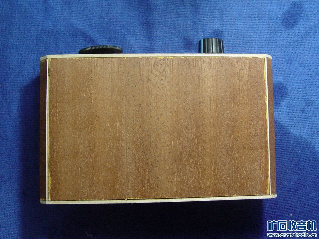

装好以后三合板整一壳子

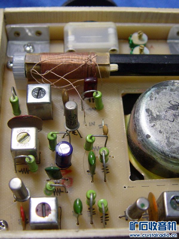

高频部分。偏流电阻看起来都是7.5K,这是因为之前论斤买了一包绿袍电阻,想尽量用上。其实在电路板下用色环电阻串联凑成所需阻值,外观看起来清一色绿袍。

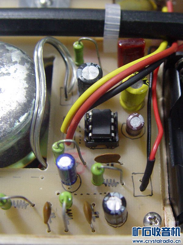

低频部分。LM386不用调整,装上就响。
后盖。为了手感,竖边角弄成45度斜角。还未弄后盖的喇叭小孔
两只旋钮。暂时用用,打算用一节木头好好弄弄。机壳拼接首次尝试直榫形式,结果不太满意。
正面基板。材料不够,两块板拼接的。面板还没想好怎么弄比较满意。
此机偏流调试比较顺利,就是变频级调节遇到一点阻碍。电流怎么也调不对。后来发现是BG1基极旁路瓷片电容漏电,更换后很快调好。试收听广播效果还不错,因为没加中和电容有点中频啸叫,打算弄好外壳后再细细调节及统调。
