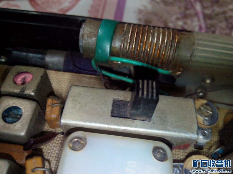

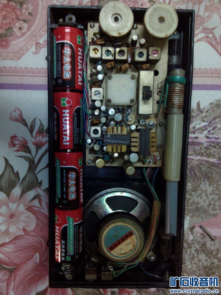

[去旧货市场的原因]上了一周课,可算熬完一周了。好容易盼到周六,还是睡不了懒觉 7:00被闹钟吵醒,急忙起床补课 苦逼高中就是伤不起啊!不过为了以后好过点只能拼了 !然后一直从8:00上到13:00。
[去旧货市场蛋疼的经历]放学了立即用我跑百米的速度跑到了中山门旧货市场。然后的事你们懂得,跟大妈买菜一样逛游着。突然瞥见一台牡丹649晶体管收音机。问价,他说60元。我走了,他立即叫住我,问我多少钱,我说最多15元。他说绝对不行,这是好的。我问他有电池吗?我试机!他递过电池我装上了之后测试,杂音大极了,声音也不好听。其实就是双联和电位器脏了还有扬声器坏了。逛了几次旧货市场我知道他这人,他并不懂电路,于是对他说有故障,需要换音量电位器,双联还有扬声器。目的就是夸大故障。这机器灵敏度太低了,声音也小而且难听。他一看还真这样,就说坏的不值钱了就让我给25元。我倒!看来又要大战一回合了。于是问他既然是坏的哪里值那么贵。他说电池,扬声器最值钱。我说这扬声器是坏的,他说这是老扬声器声音好听可以修修用。行行行,大爷这东西您留好了,取下电池和扬声器给了他,突然觉得我好机智!他惊得目瞪口呆,说你给13元吧。我给他13元假装不高兴气呼呼的走了。

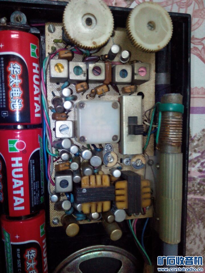

[开始维修]回家先睡了一会儿,然后用独特配方清洗。把传说中的独特配方介绍给大家。欢迎切磋!
(独特配方)
清洗电位器和双联方法不一样。先说说电位器,用汽油和机油的混合物清洗,拆开电位器,一边用注射器点油一边疯狂扭动电位器。好了之后最好把油用棉棒吸出来,因为我认为这个油已经溶解了氧化物,不干净了,吸出来之后再滴几滴,再扭一扭。这样电位器就完全没问题了。
双联最好用洗板水清洗。这东西比酒精强。而且还不至于像汽油那样弄得双联油乎乎的。首先咱先拆开双联,拆开后咱接着洗。用棉棒饱蘸洗板水,然后从四个面滴进去,滴进去之后还是疯狂扭动。扭好了之后把洗板水用实验室里的吸水纸吸出一部分,吸不出来的那一小部分让它自己挥发掉就好了。完全挥发掉后合上双联就成功了!是不是很爽?

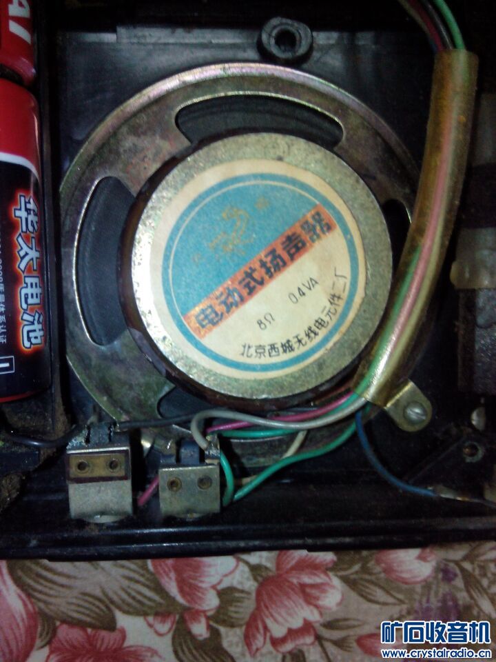

该选择扬声器了。之前修理时用的是暂时配的小扬声器,声音不是很好听。找了半天也没翻出来一个合适的扬声器。只能去我朋友那里翻翻了。进了他的修理铺和他一起找,功夫不负有心人啊,终于找到了!回来装好后试机。

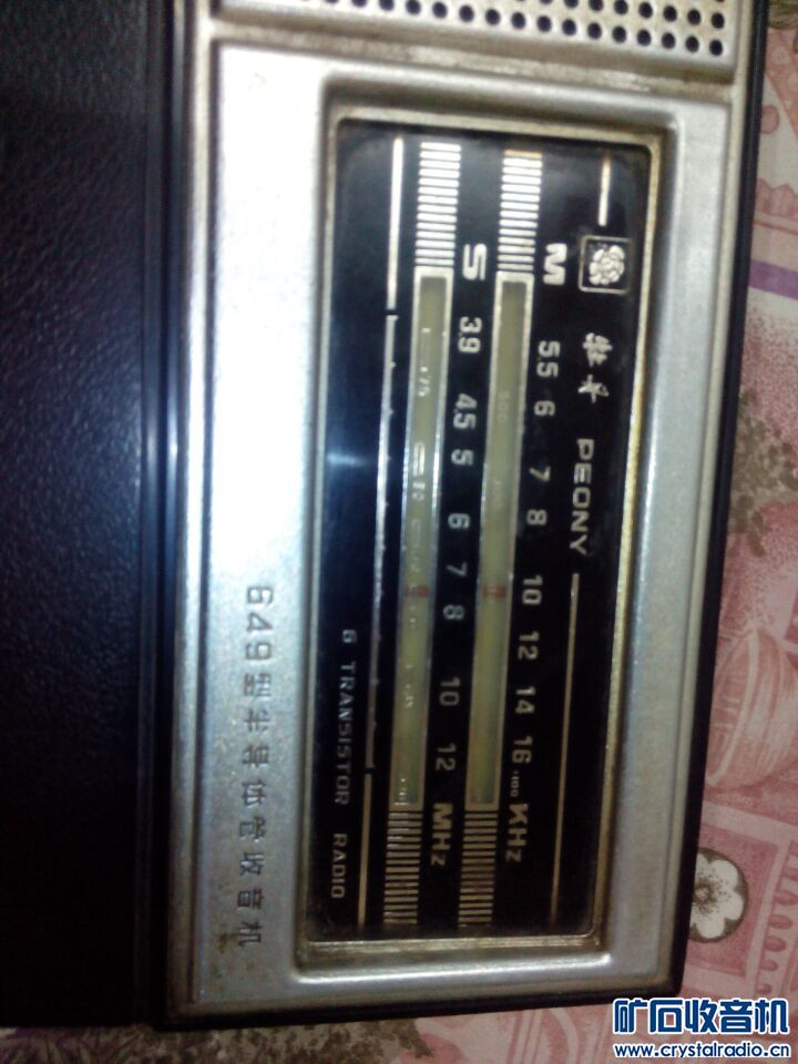

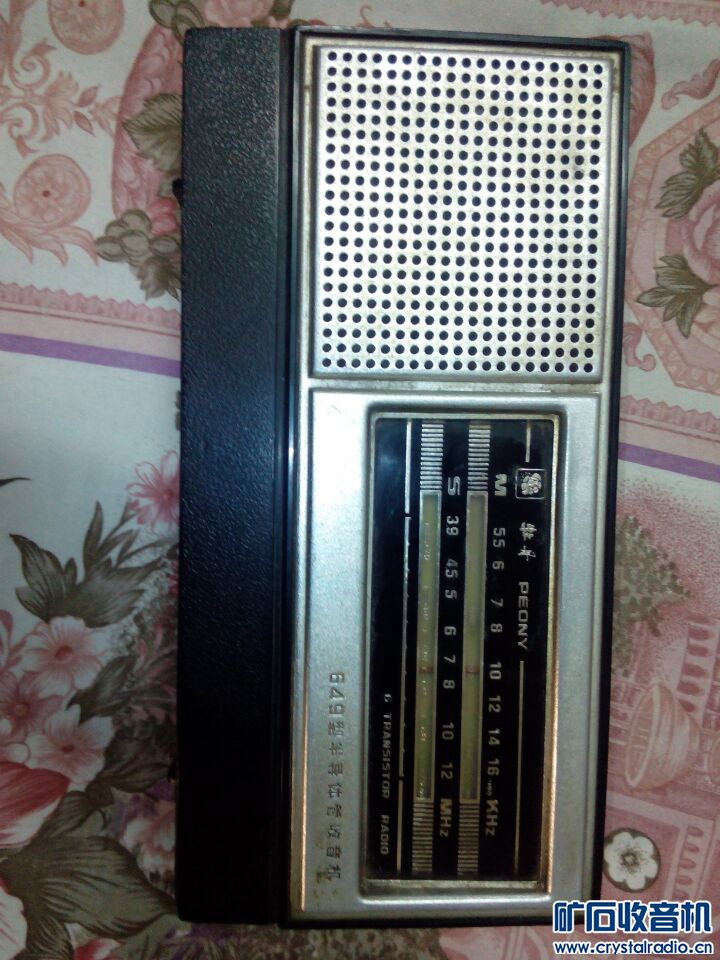

[分享成功的喜悦]效果就是和之前旧货市场测试的结果截然不同,用天壤之别形容毫不为过。调幅电台一个接一个,甚至我怀疑这是调频波段!自己还认为不错自制的那台八管机已经弱爆了。本机抗干扰性太强了!放电脑前听都没事。音质很好,短波不接天线就收到了一个日语台。一句话,太喜欢了!
大家等一等啊,马上上图!
补充内容 (2015-12-5 00:47):
这个电位器关不死太烦人了,做床头机催眠肯定不行。所以把电位器换了,一开始不小心接错线了,开机声音好大!将两根线对调后正常了

发表于 2015-11-28 21:42:38 | 显示全部楼层
洗板水遇到塑料会融化吗?
发表于 2015-11-28 21:46:55 | 显示全部楼层
上海的早晨 发表于 2015-11-28 21:42
洗板水遇到塑料会融化吗?
是不是天那水,对塑料有腐蚀作用!
