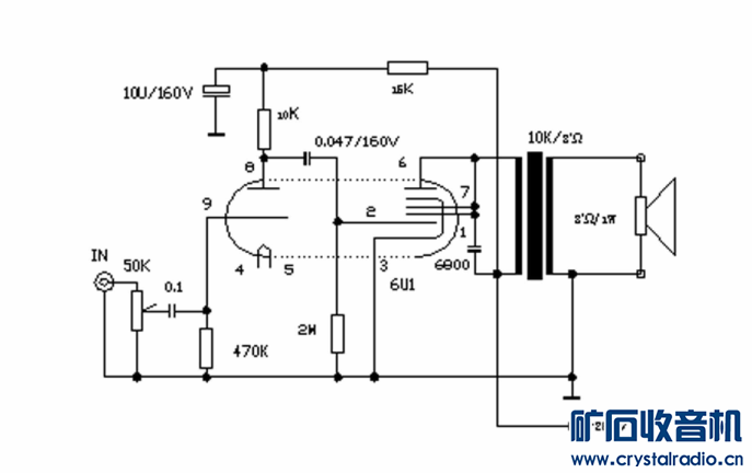

楼主有考虑过用6U1做一个单端吗??
 楼主| 发表于 2017-5-26 21:39:39 | 显示全部楼层
70后大叔 发表于 2017-5-26 12:12
楼主有考虑过用6U1做一个单端吗??
6U1这管子因为手里没几只,所以没折腾她,还是留着维修收音机用吧。用6U1做单端的电路倒是有一个,记得也是在矿坛收集的,感觉这图有点问题,没有阴极电阻。朋友有兴趣可以试试,估计输出功率也就二三百毫瓦,音质也就唱响机的档次。
