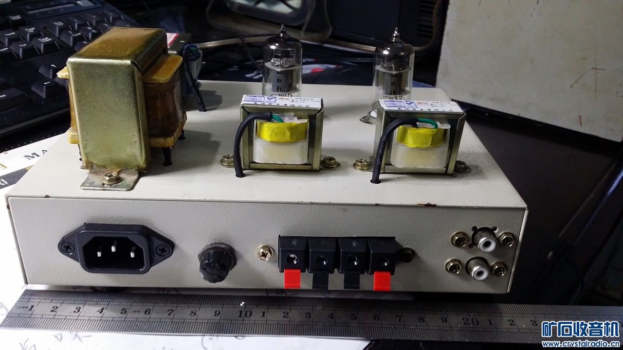

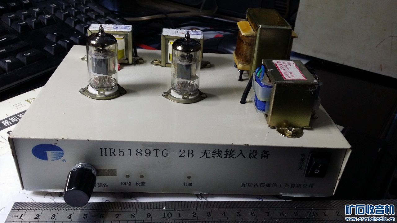

从找元器件、拼凑电路图到焊接安装调试完毕,断断续续用了五天的时间,就是一台根据手头有的元器件拼装的唱响极,功率大约也就二三百毫瓦。

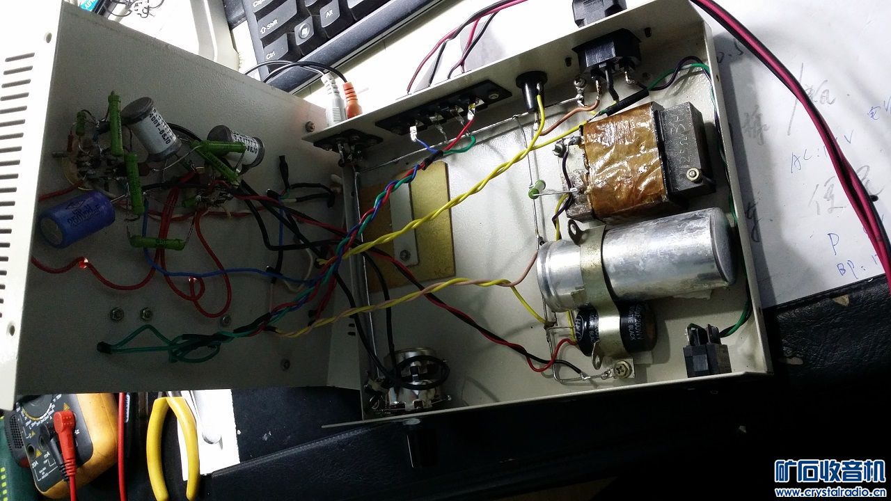

报废设备的小铁盒做工用料还不错,一毫米厚的铁皮,内部走线比较乱,因为高压电源变压器电压较低,滤波部分要尽量减少压降,找了只电感镇流器,直流电阻120欧,电感不到3H,好在结果还不错,耳朵凑到喇叭上也听不到一点交流声。

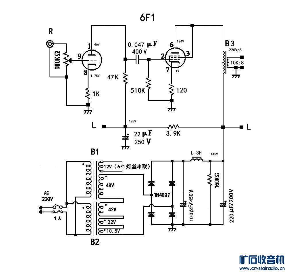

高压电源变压器。二次三个绕组串联,再和灯丝电源变压器的一个48V绕组串联,最后感觉高压还是有点低,节就手头的元器件,削足适履了。
整机功耗
电路图及各主要点工作电压值
最近一段时间连续做了好几台“六一”系列的小单端,6N1、6N1并管、6J1、6F1,还有个6P1没做(其实多年以前也做过),下一步准备买对好点的输出牛做台像样的6P1单端。大家帮忙想想还有什么型号的“六一”可以做单端。
