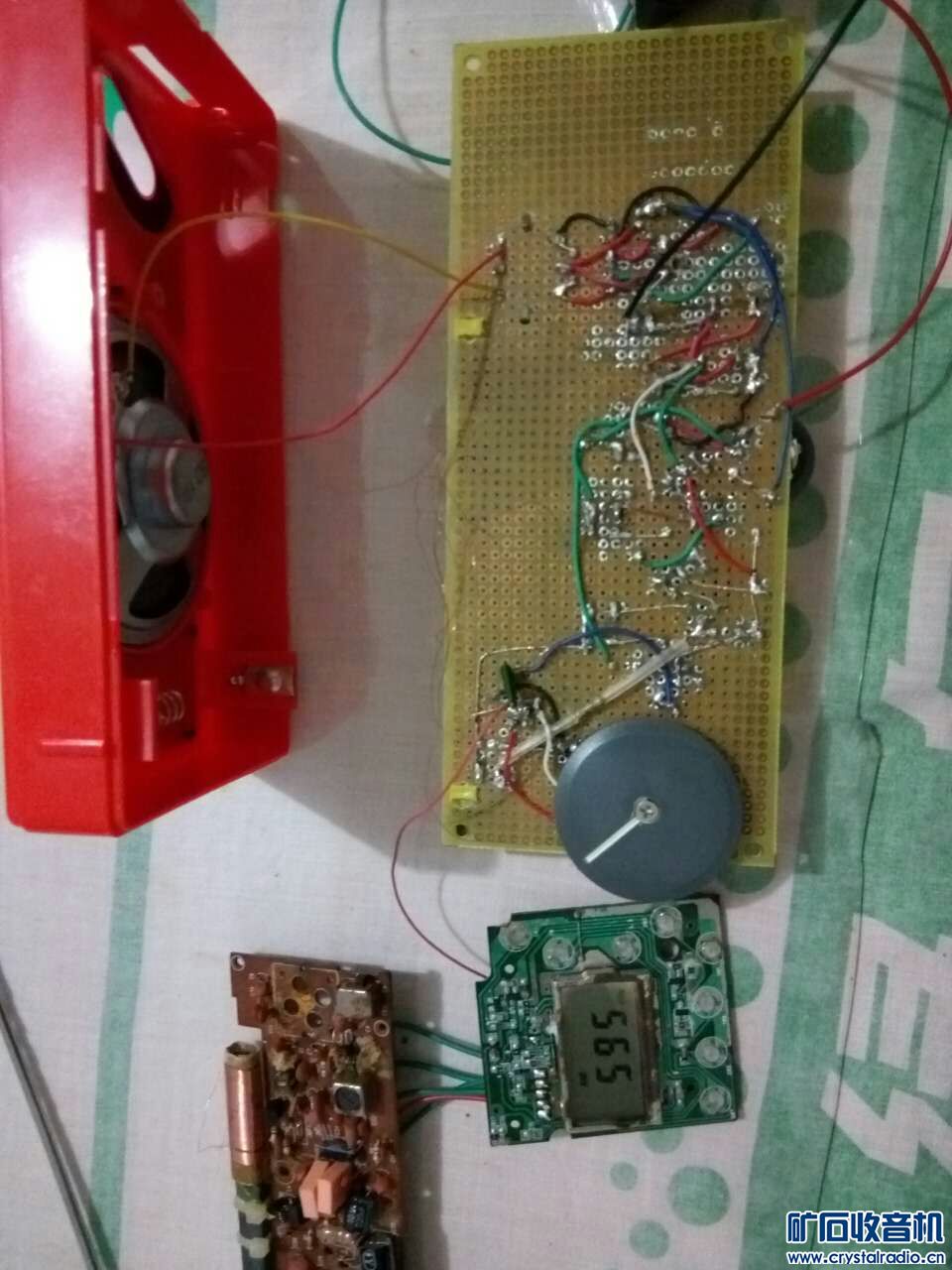

我的组装机进入超外差时代,哇哈哈哈哈哈哈!!!!!!!

怎么没见低频放大部分啊?

着实佩服,中周都自己绕了。像前辈致敬

sgeli_sh 发表于 2016-9-30 10:48
焊锡膏审用或不用,以免板子漏电或产生其他怪现象。
感谢提供宝贵意见!以后注意!

甘仔工作室 发表于 2016-9-30 13:45
中周多数是霉断线,再有者就是电容失量,找一个相同的真心不好找,向楼主学习
感谢谢老师回复!和鼓励!

北极兵 发表于 2016-9-30 20:17
祝贺monky先生初装外差机成功。使用223差容双连,要用与之配套的本振线圈,与之配套的还有天线圈, ...
北极老师也来了,太高兴了!努力学习统调中!您在装机大赛发的帖学习了好多次!但还没有弄好改制的频率计!伤心中!

磁生电0电生磁 发表于 2016-10-2 11:59
怎么没见低频放大部分啊?
己经加上去了!但是现在身在外地不能拍照!

xinjun5557 发表于 2016-10-2 20:12
首先祝贺装响!另外,怎么只有四只管子?推挽放大呢?
感谢老师来玩,您装的机无论是数量还是质量都是晩辈不能比的!向您学习!待回家后详细说明!这帖发了快有一年,这台机也己将电路䃼完全了!现在己成为我调机利器!

sgeli_sh 发表于 2016-10-3 00:04
频率覆盖偏高可能是双联和震荡不匹配,要改震荡线圈,比较简单的是用2x270双联(或443四联的AM部分,也是2x ...
频率覆盖己做调整,并做了简单统调!不知道性能如何!我会跟帖说明敬请关注!

调整频率覆盖,要完全符合要求,也是好难,调地端高端不够,调高端,低端又不够低好不蛋疼!
重新绕制了天线线圈丶初级0.12线绕110圈分三段,次级11圈,将电路补完整了,3AX85做推动管,3AX31C推挽输出,!按装的时候已为电位器是5K的实际上是50K,不知是不是它影响检波级工作,现在只能收强台,这不正常。
