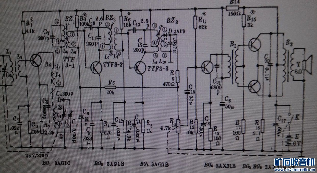

线路来至《骚年晶体管收音机》6管经典线路。

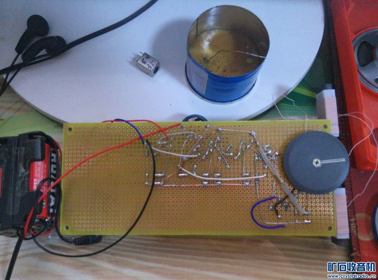

中周是自己绕的,振荡线圈也是自己绕的,好多原件没有图上的数值就找接近的!居然装响了,真是开心!!!绕中周绕的头晕眼花,焊接时什么顺时针12345,翻过来逆时针1235,好晕菜!中周谐振电容式240P,按TTF2-1.3.9绕制,安老版主的方法,先用0.06(没0.08)的绕初级少的部分到抽头处,在绕次级,在接着抽头处绕完。振荡按wjx591010老师的方法(如用10x10骨架绕制,用0.08线,次级10.5匝,初级130.5匝,距地5.5匝抽头。免垫整电容)。在真的没白辛苦,好开心!先说这些。看图!初步试听结果是频率覆盖有问题,好像没没有低端,也就是大概是1600多到900多!没有仪器不具体!丢到被窝里先听一晚上!哈哈!
图纸,不算挽推部分
图纸,不算挽推部分
洞洞板搭线路
洞洞板搭线路

双联可能影响了接收范围,想法淘270X2的双联。

没想到会成功,以为会好难好难!自己在装的时候一是怕自己绕的中周频率乱,收不到台,一是怕振荡线圈接法太难装不正确,不起振,唯一的插曲就是变频级的上偏流电阻测试好确忘记装上导致半天没动静,用镊子由后级逐一向前碰基级,发现声响正常,又从自己装的921套件引入信号,确认音频,和中放级没问题后,开始搞天线和混频部分,忙活了大半天,555555555!

我也曾组装过几部超外差式收音机。虽然是参考的十分成熟的电路,元件也是按电路要求进行准备的。中周也是事先已经调整过,证明都是良好可上机品。但是即便是这样细心的准备工作,也难得能把超外差式收音机一装就响。而必须经过认真调试后才能进入工作状态。

        祝贺monky先生初装外差机成功。使用223差容双连,要用与之配套的本振线圈,与之配套的还有天线圈,才能保证频率范围和跟踪,您1楼说的振荡线圈参数可省略垫整电容区是没有跟据的,即使用270pF双连也不可能实现跟踪。
