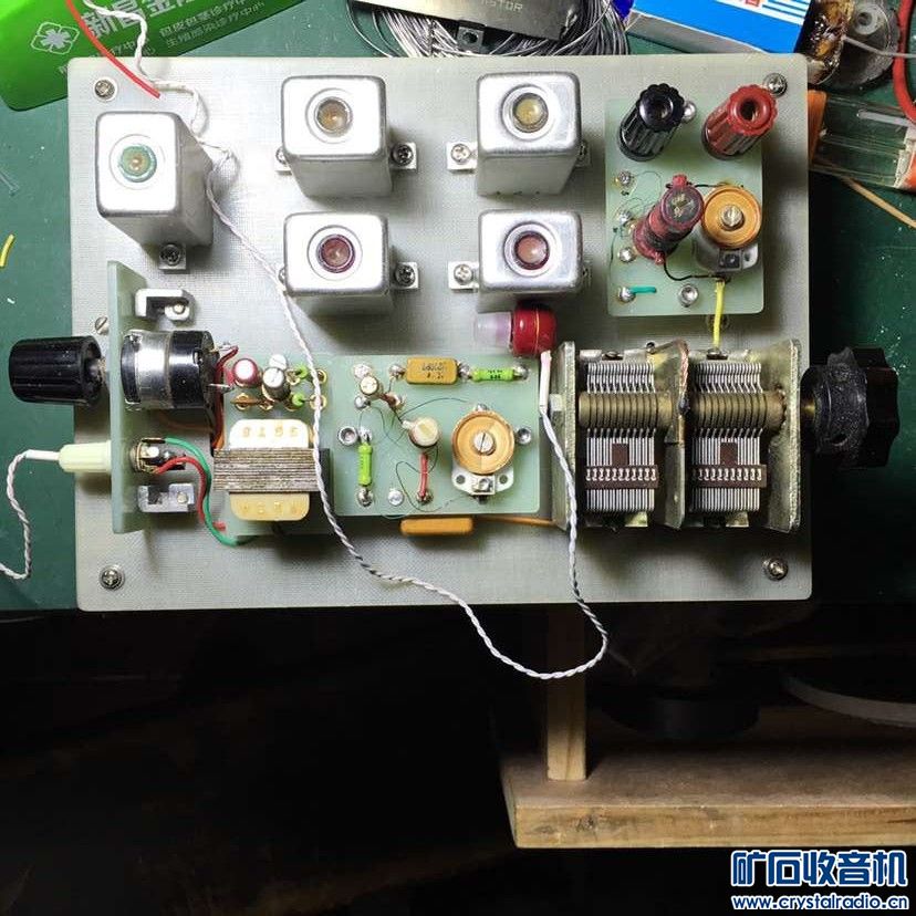

楼主: 大头
外差三管短波机
发表于 2015-11-26 12:11:52 | 显示全部楼层
接收效果好吗

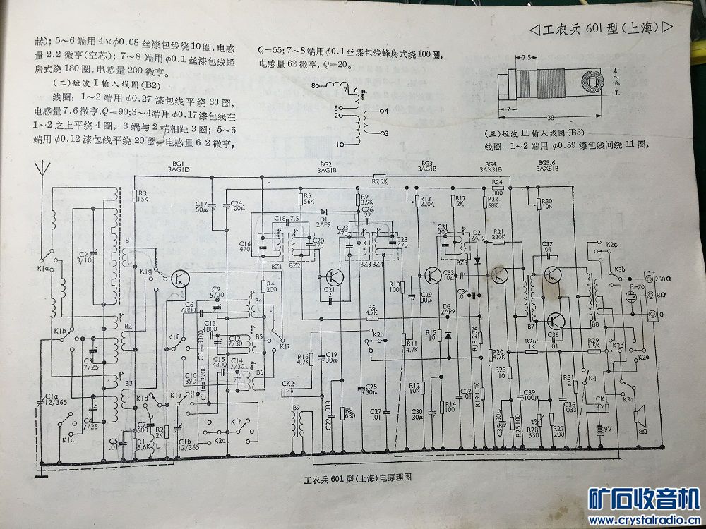

 楼主| 发表于 2015-11-26 18:46:36 | 显示全部楼层
上传线路图
上传线路图
 楼主| 发表于 2015-11-26 18:48:47 | 显示全部楼层
矿石人 发表于 2015-11-26 12:11
接收效果好吗
接收效果还行,主要是可接10米長线不会过载。

大头 发表于 2015-11-26 18:46

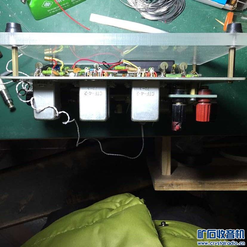

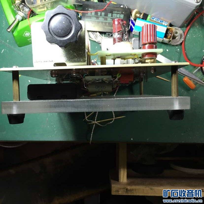

        非常感谢!上了电路图就清楚多了。那工农兵601原是三波段,楼主只取其中一短波段;而且全机只有变频和两级中放,在末级中放用高阻耳机收听。看到电路图才知道,五只漂亮的中周,原是两级双调谐,一级单调谐。这种改造加之楼主扎实老练的搭棚焊接技术,具有很强的独创性,值得学习。 楼主只拍了正面反面的俯视图,如果再拍一些不同角度侧视图,那立体感就会更强了。

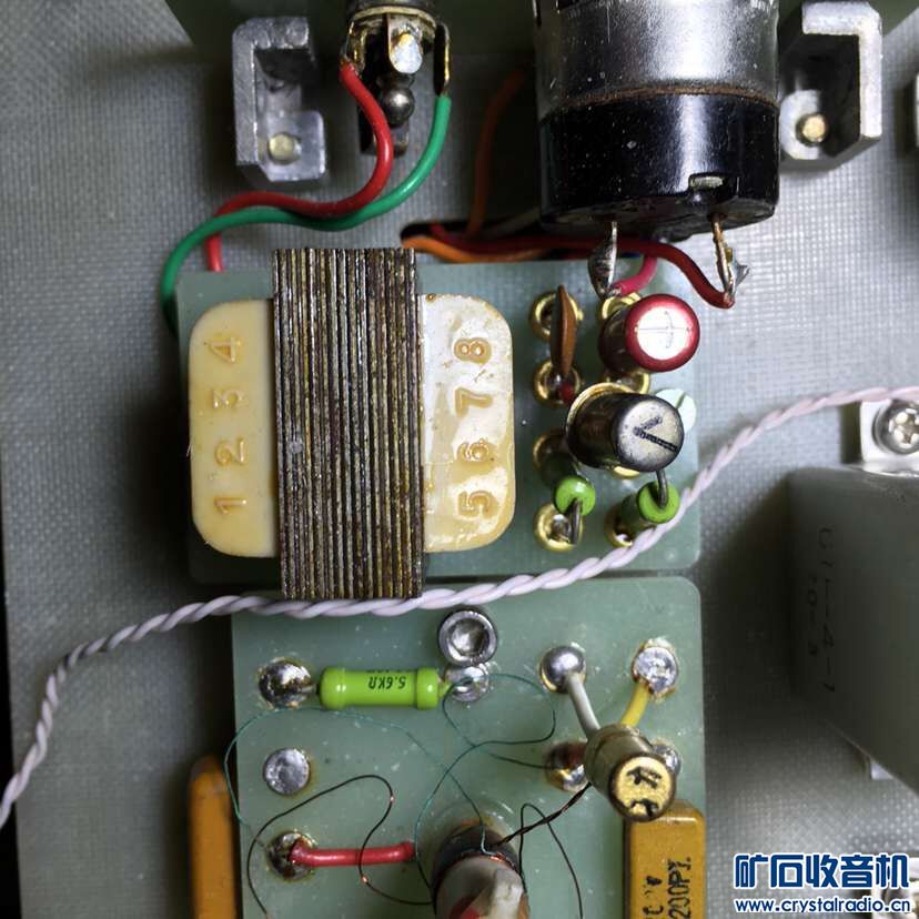

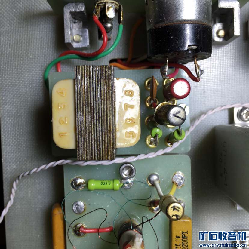

 楼主| 发表于 2016-1-20 18:36:18 | 显示全部楼层
又增加了一级阻容耦合甲类功放,方便低阻耳机和喇叭放音,顺手加拍了不同角度的几张图片。 QQ图片20160120182657.jpg QQ图片20160120182705.jpg QQ图片20160120182711.jpg QQ图片20160120182716.jpg QQ图片20160120182722.jpg QQ图片20160120182727.jpg

发表于 2016-1-24 21:43:06 | 显示全部楼层
      全新的CTF4-1,CTF4-2,也是稀世罕见了,那金色的锗管是3AG45吗?如果是真是好管子。用料奢华,做工讲究,又加了甲类放大,不容易,不知收听效果如何?
 楼主| 发表于 2016-1-25 10:41:40 | 显示全部楼层
fzh547611 发表于 2016-1-24 21:43
全新的CTF4-1,CTF4-2,也是稀世罕见了,那金色的锗管是3AG45吗?如果是真是好管子。用料奢华,做工讲 ...
金色的确是经过精选的3ag45.都是上等参数。目前收听效果非常好,和德生880相比也几乎差不多,只是衰落效应德生好些。
