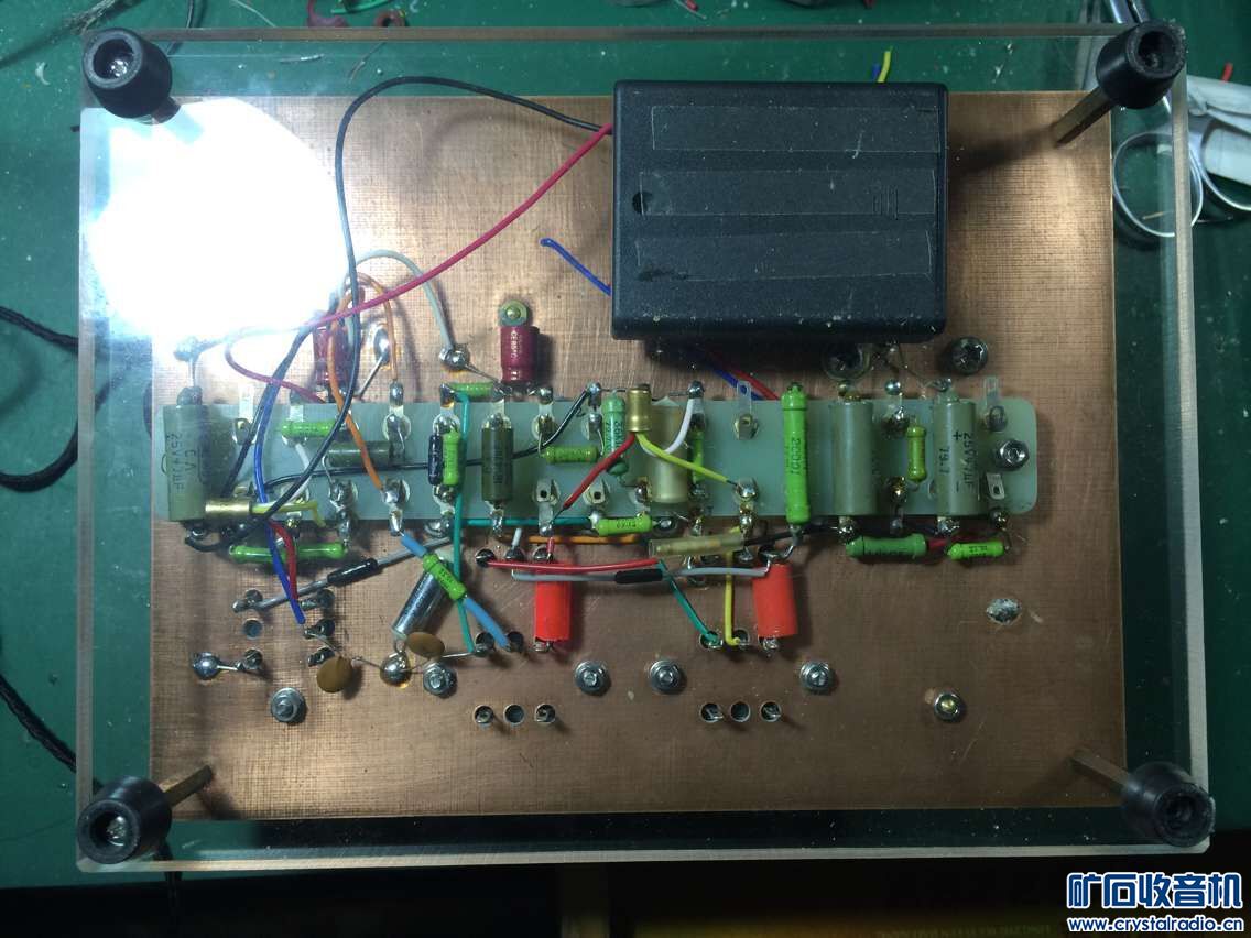

外差三管短波机正面
外差三管短波机正面
外差三管短波机底面
外差三管短波机底面
 楼主| 发表于 2015-11-23 19:09:42 | 显示全部楼层
一直以来喜欢搭掤焊,退休后依旧以此消磨时光。近曰借签工农兵601三用机的高频部份线路,利用手头的古董元件,做了一台用高阻耳机的收音头,因为振荡线圈没有现成的,用了一只电子管收音机的104短振改制,抽头有点高,所以振荡太强,有几处啸叫点,伹能听清电台声音,效果还算差强人意,留待改进。

这中周要是用在1A2+1K2的直流电子管机上更加完美了。

看楼主这搭棚焊接技术不错,可否上个电路图,以便坛友学习。

 楼主| 发表于 2015-11-25 09:10:22 | 显示全部楼层
电路图是上海工农兵601三用机的中高频部分。晶体管收音机手册上有,朋友需要我可拍个照上来。。。。
发表于 2015-11-25 09:43:03 | 显示全部楼层
如果可以贴上图,那就谢谢楼主了。如果对制作过程稍加说明那就更好了 。
