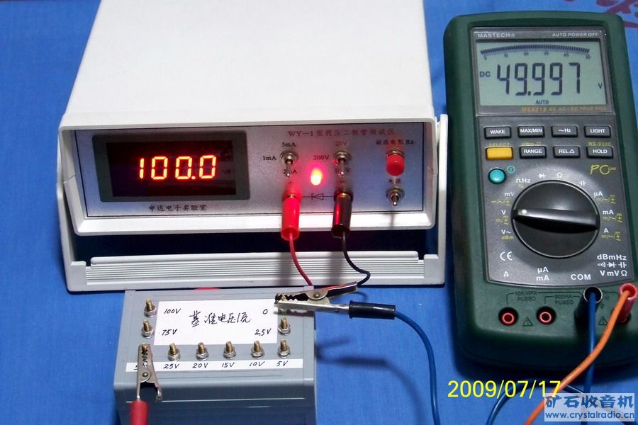

今天做了一个简单的基准电压源

TL431的特点是温漂稍大,商品数据为最大15ppm每摄氏度。当将它扩展电压使用时,由温度引起的变化将不可忽视。特别是用于楼主这样的电路,如果使用的是同一批次的产品,那么温漂累积的程度将十分可观。
我们假定某批合格产品的温漂值为10ppm/度,那么相对于一个TL341,漂移值为25uV/度,十个TL431串联后将有250uV/度。如果使用环境的气温有十度左右的温差变化,那么这个漂移的绝对值将达到2.5mV,5V制的三位半表将有可观的读数。
如果不是同一批次或同一制造商的产品,那么温漂的方向是难以控制的,对于累加实现的基准,误差的计算无从下手,因而输出的电压值也就变得不可信了。
俺的看法,要使用TL431做基准,首先要挑选合格品内温漂最小的产品;其次使用最少的基准数量,最好是只有一个;再次是考虑用比例对消的方法抵消部分温漂;最后考虑升压的问题。

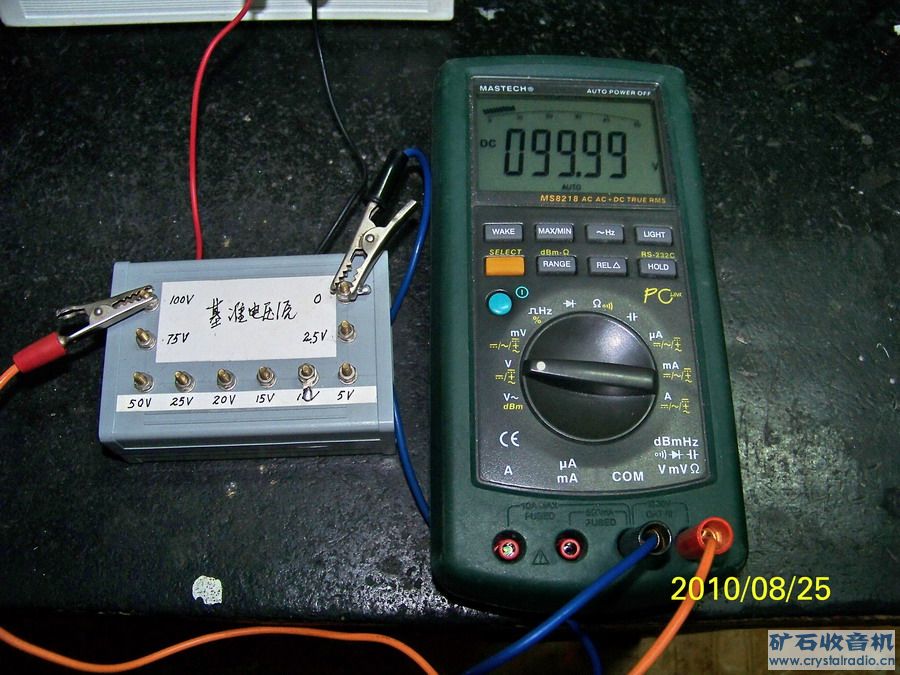

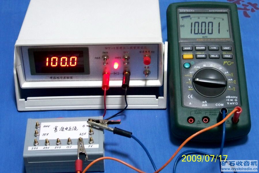

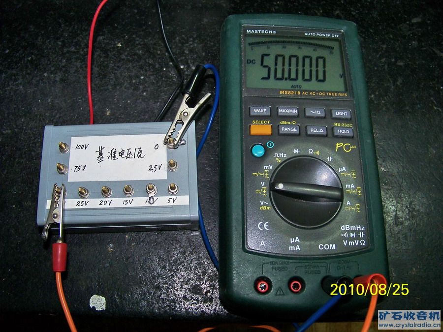

 楼主| 发表于 2010-8-25 20:45:12 | 显示全部楼层
已经一年有余了,昨天有网友把这个网页又翻了出来,
我今天又测试了一下做个电压值的比对,应该说TL431能达到这个精度我已经很满意了.
照片上面都有日期,正好能说明一年以后的变化情况.
10V
10V
10V
20V
20V
20V
50V
50V
50V
100V
100V
100V

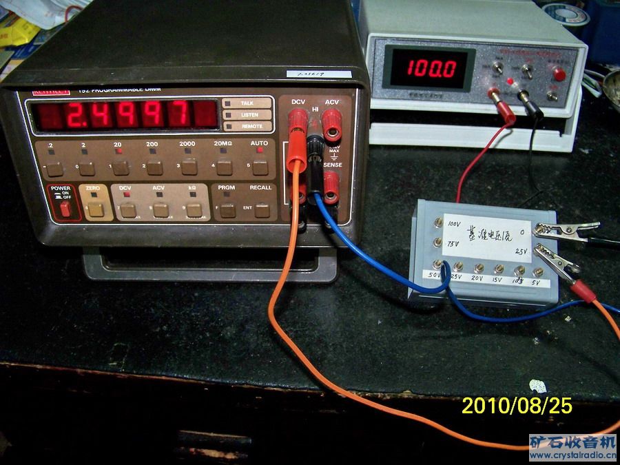

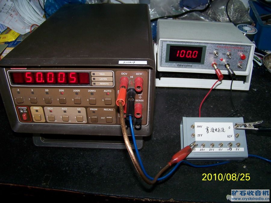

再用吉时利192设制成5位半测试一下.
2.5V
10V
50V
100V
[ 本帖最后由 sst 于 2010-8-25 21:24 编辑 ]
发表于 2010-8-25 20:49:33 | 显示全部楼层
挺好!日常的精度比对足够应用了。

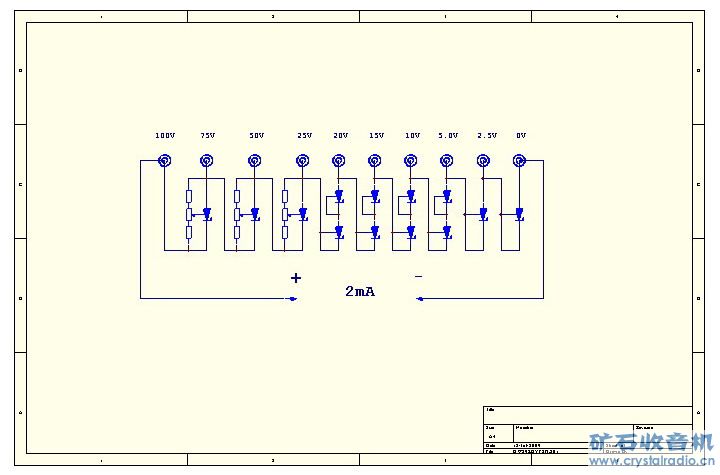

发表于 2010-8-26 15:51:38 | 显示全部楼层
很好,楼主能否将电路图贴一下。
 楼主| 发表于 2010-8-26 16:25:07 | 显示全部楼层
原帖由 aihaozhe 于 2010-8-26 15:51 发表
很好,楼主能否将电路图贴一下。
电路图
发表于 2010-8-26 21:04:10 | 显示全部楼层
谢谢楼主贴图,接着请教,电阻阻值怎么选择?供电是2毫安的恒流?
发表于 2010-9-2 15:45:13 | 显示全部楼层
是否可以贴出单个的2.5V基准图纸? 这样拿来方便简单校准自己的表,就不用奢望那些基准芯片了

这里可能有一点点的一点点的......误解?
一年的时间,对于老化稳定度是有用的,对于精度却不完全说明问题。最好是在每个季节都做一些测试,看看不同气温条件下的准确度有些什么不同?今年与去年相同或接近的气候条件,对于一个成熟产品的性能变化应该是不大的,甚至是不容易察觉的。
发表于 2010-9-3 10:12:23 | 显示全部楼层
室温如果一样的话, 这样的测试没有什么意义啊。
