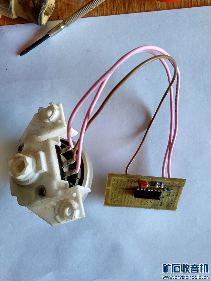

【参赛】制作太阳能热水器自动上水装置

我使用过类似光电传感器,随时间增加水垢增厚而失效。在我们东北使用冬天一定会冻坏的。

diyou 发表于 2015-12-5 19:55
楼主的这个热水器有两个热水出口?
对,顶上一个出气孔,侧面一个溢水孔和进出水孔,下面一个进出水孔。

我见过用磁铁和干簧管做的,更简单方便

控制部分用单片机要简结很多,

我家洗衣机上的气压式水位开关二十多年了还在正常使用

如果我老家也装太阳能,就抄楼主的电路了。但我想用单片机会更好。
 楼主| 发表于 2015-12-12 12:04:18 | 显示全部楼层
要用单片机可比这个电路简单,我是有单片机。就是不会编程。只能用普通元器件制作。
 楼主| 发表于 2015-12-12 12:11:59 | 显示全部楼层
    一开始我也打算用洗衣机的水位开关。如果用机械式的要用到4个,电子式的输出的是频率信号,不知道怎么处理。就丢在一边
