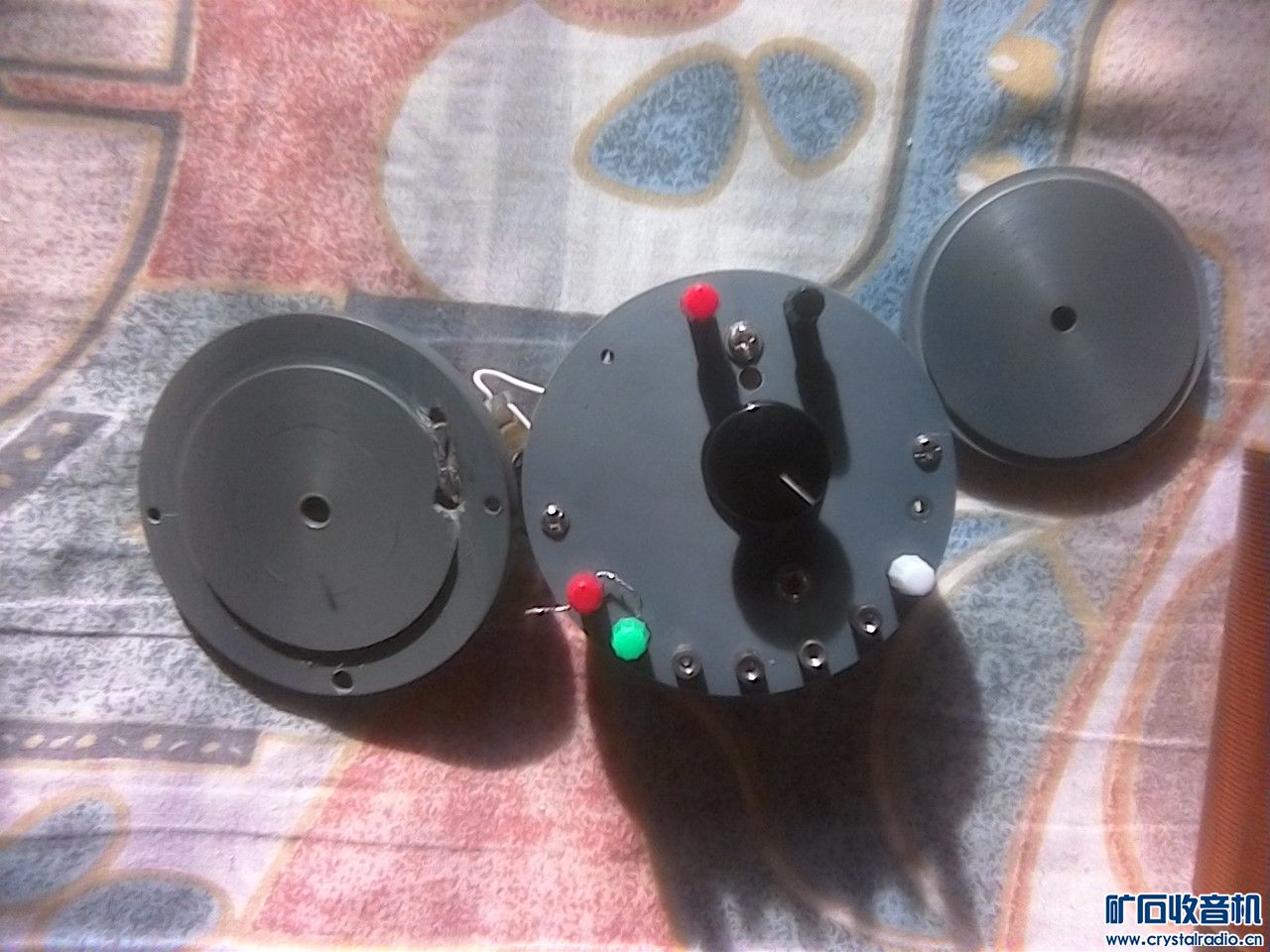

【参赛】用可乐瓶作外壳的矿石收音机

矿机结构新颖,是个漂亮的制作,可当陈列品。照片有点小,要是有详细的制作过程介绍和线路介绍及接受效果介绍就更完美了。

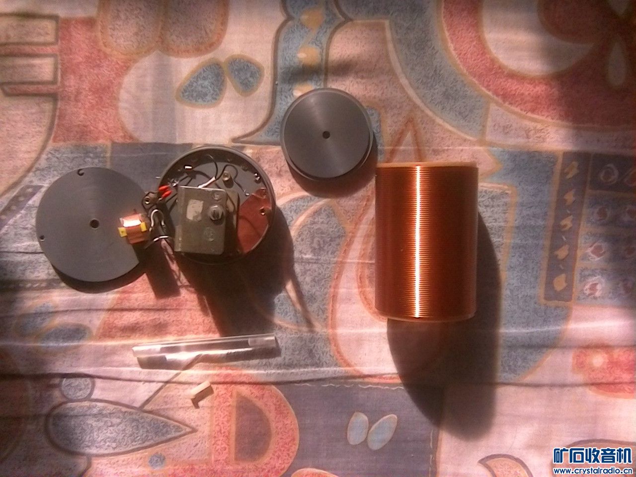

发表于 2015-11-22 23:54:52 来自手机 | 显示全部楼层
能说下线圈骨架是什么材料吗?
 楼主| 发表于 2015-11-23 10:43:16 | 显示全部楼层
bg1ese 发表于 2015-11-18 16:47
挺简单的,你有需求明天我把他拆成一件一件。给你看。
前几天室内光线不好,等到今天,
 楼主| 发表于 2015-11-23 10:52:55 | 显示全部楼层
图纸来了,正像标题一样。这个矿石机,只解决外壳和长期保存问题。收听效果一般,选择性极差。但给小朋友科普知识以很能说明问题。
 楼主| 发表于 2015-11-23 11:00:38 | 显示全部楼层
shadow 发表于 2015-11-22 23:54
能说下线圈骨架是什么材料吗?
玻璃纤维环氧树脂管,外径70mm壁厚3mm。太大了插不进1.5升可乐瓶。在这个结构下可以使用任何形式的线圈。
传统的有纸壳浸蜡是不是效果好一点。具体匝数是多少。
