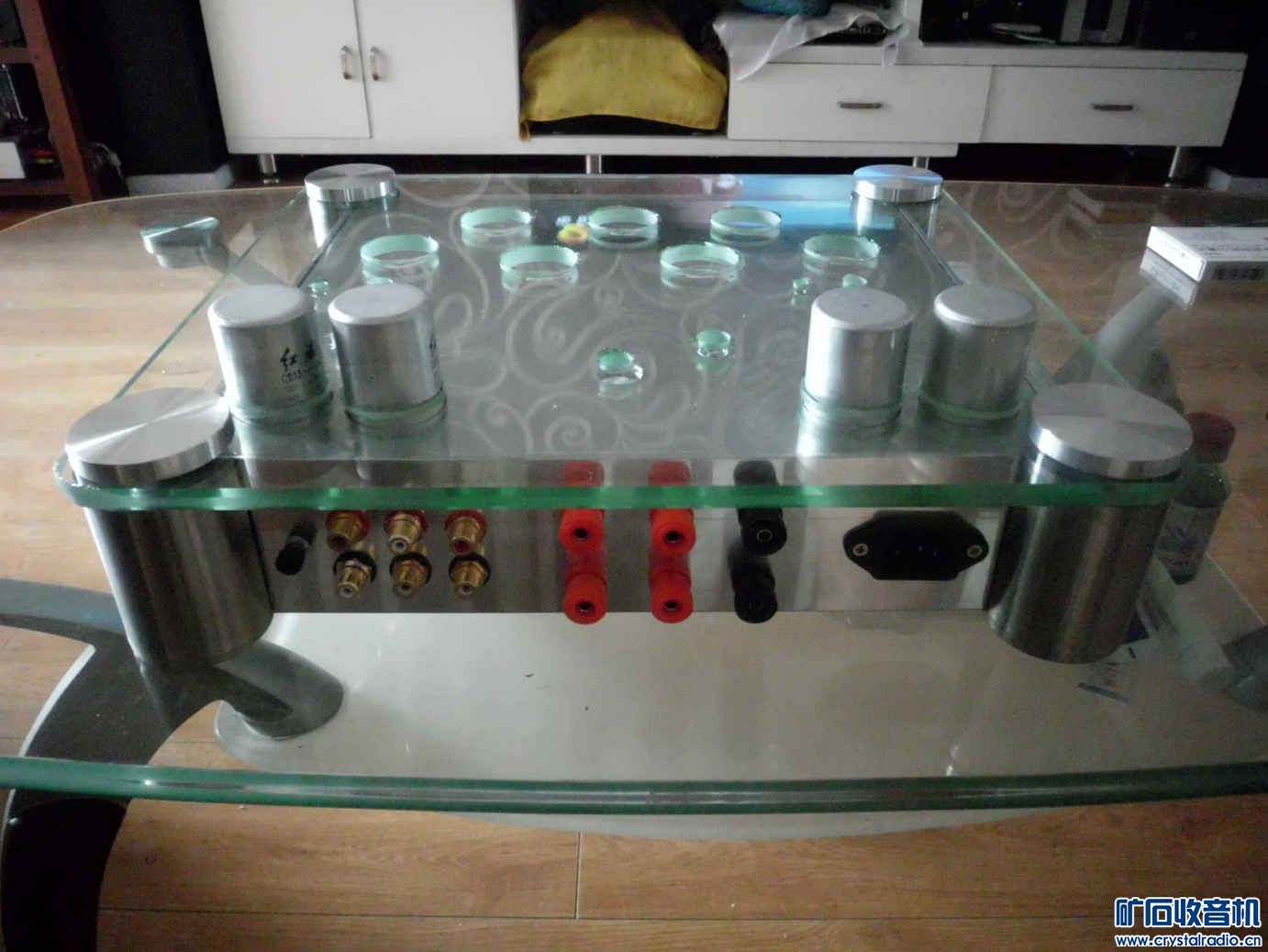

一年一届的参赛开始,预祝圆满!我带来的作品是一款电子管功率放大器制做(俗称胆机)。电子管功率放大器能从旧爱到新宠,是由于胆机音色柔和、温暧,谐音丰满,瞬态响应好、声音清透的原因,受到发烧友的青昧,成为当今功放机新贵族。
下面分四个项目进行简明文字和图解方式说明制做过程。
—制做电子管功放的准备:

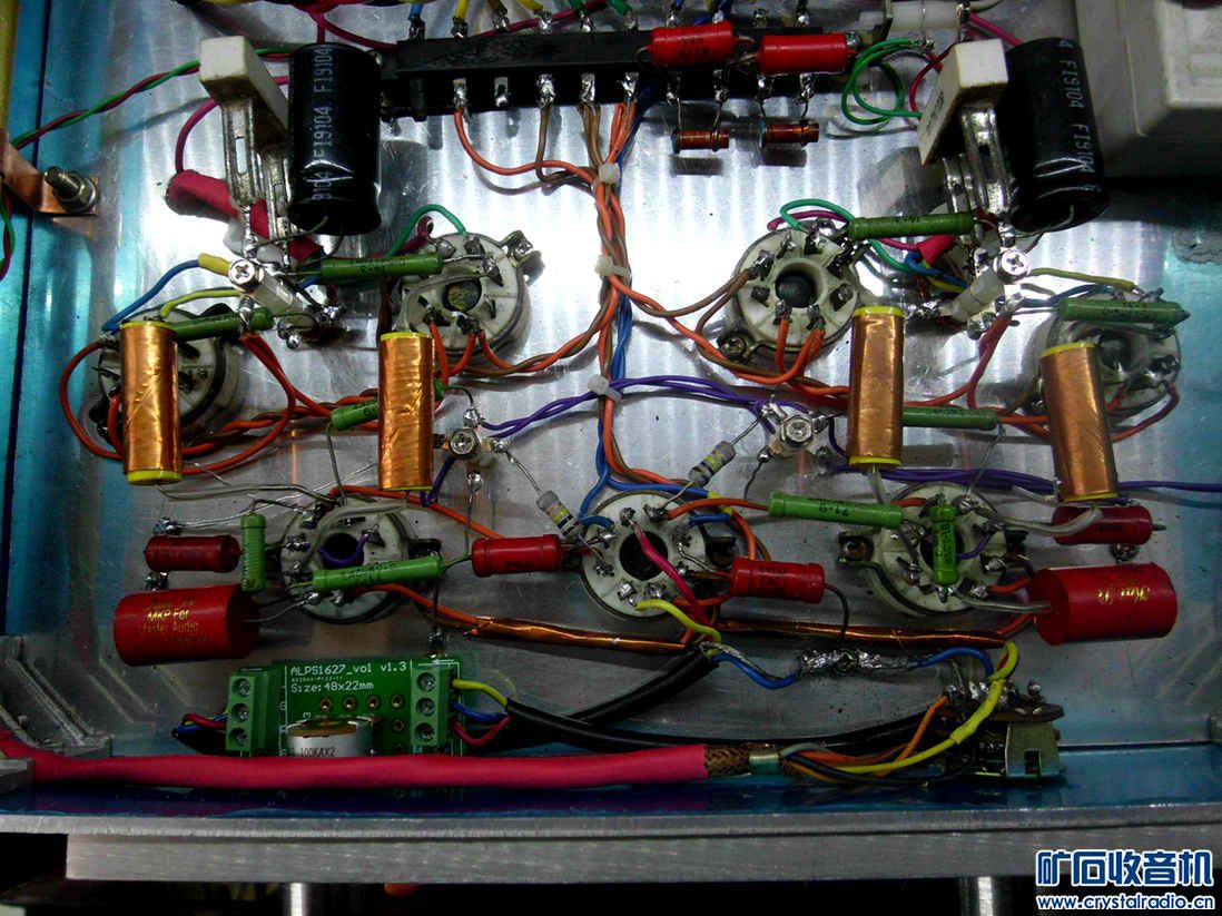

如图1所示,胆机的类型较多,今介绍的电路是AB1类超线性(UL)电路,其工作状态为AB1放大。主要特点是栅负偏压使用自给偏压式,用长尾式倒相电路,有很高的保真度和高低音平衡度。因此工作稳定可靠,装置方便,成功率高

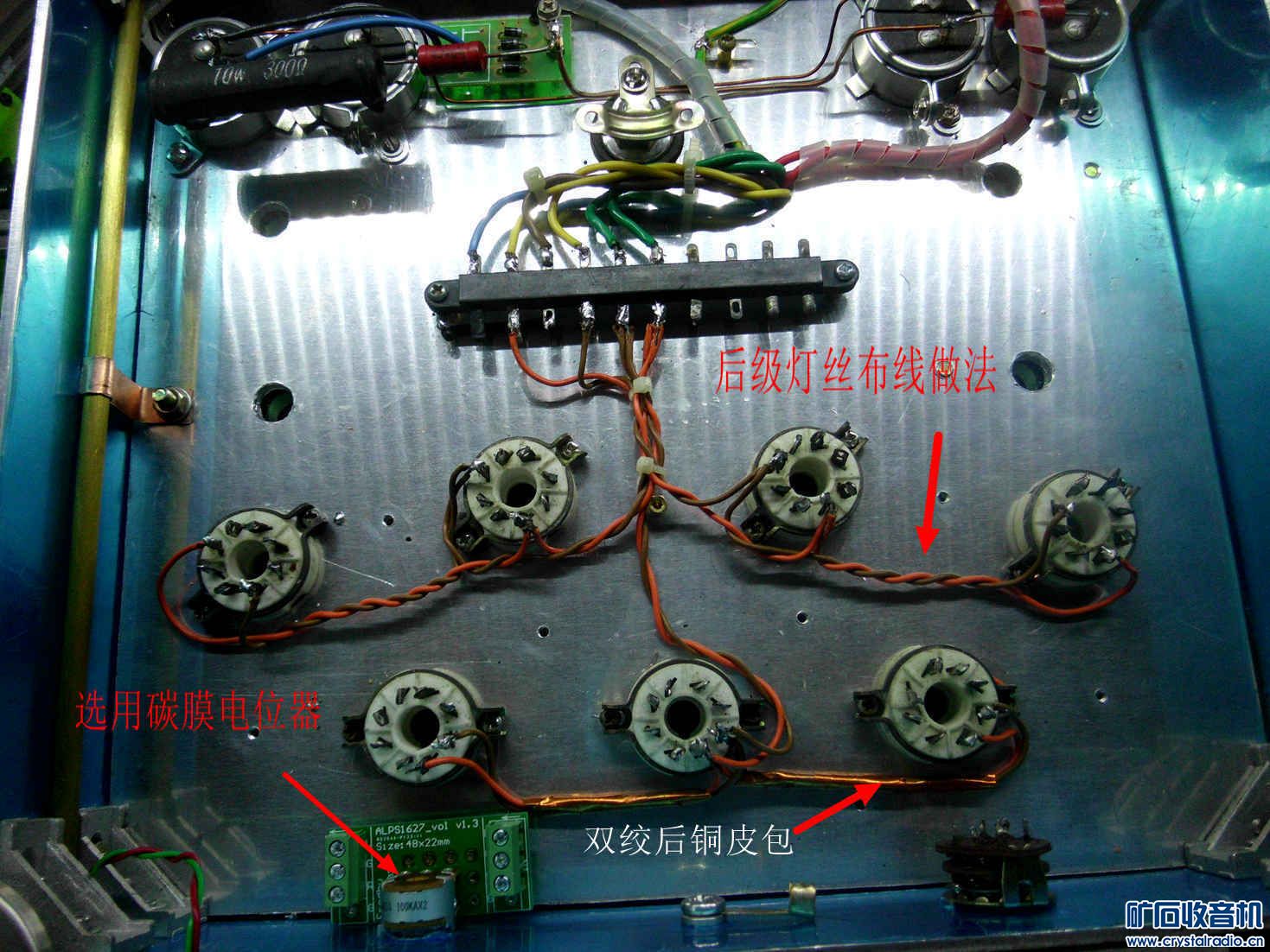

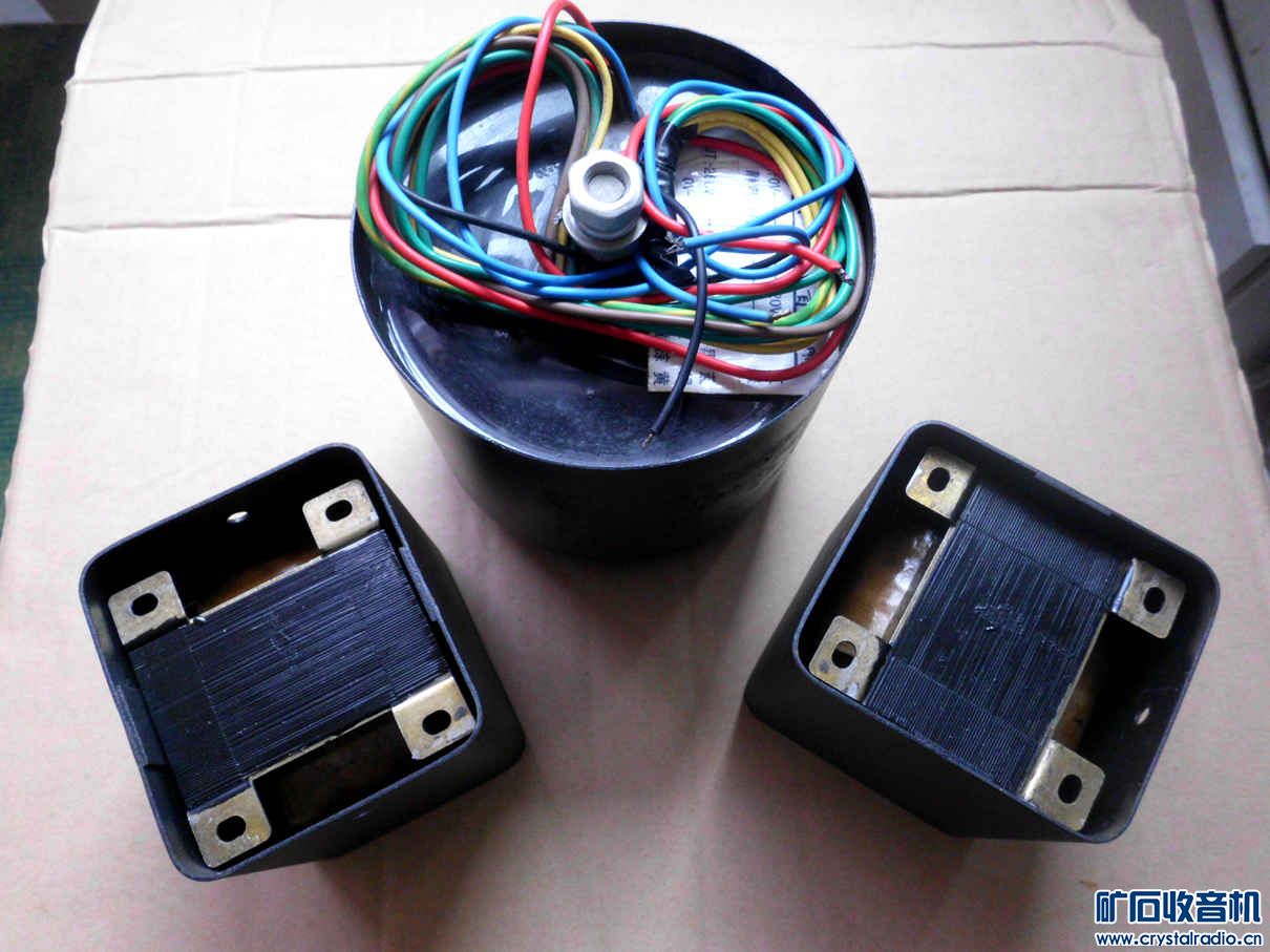

如图2、3电源变压器选用为100VA,可找同等规格旧铁芯改绕。电源滤波整流用扼流圈和电阻方式都行。输出变压器尽量买品。电子管不管是什么厂家尽量配对买。电阻电容我是用70年代的绿电阻和大红炮及和牌电容。电阻一定要配对使用,两声道阻值不能相差太大。根据自身听音要求电位器可选是ALPS,本人最后定的是碳膜电位器,原因是它温和声音清透。

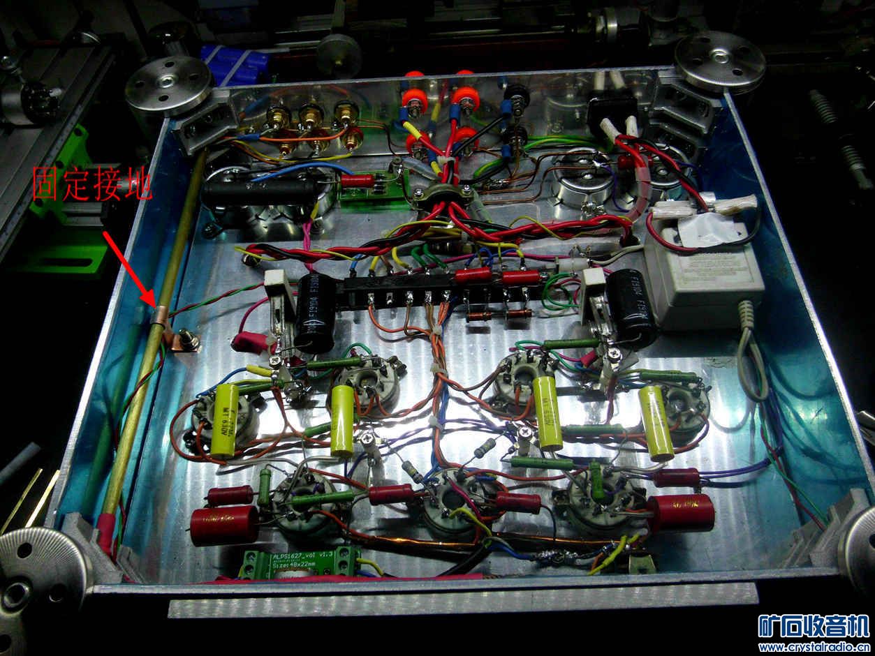

如图4、5、6、7接线端子原设计是元件整齐焊接在成行的端子上,后来采用随心所意的搭棚安装,如是想到这样方法。

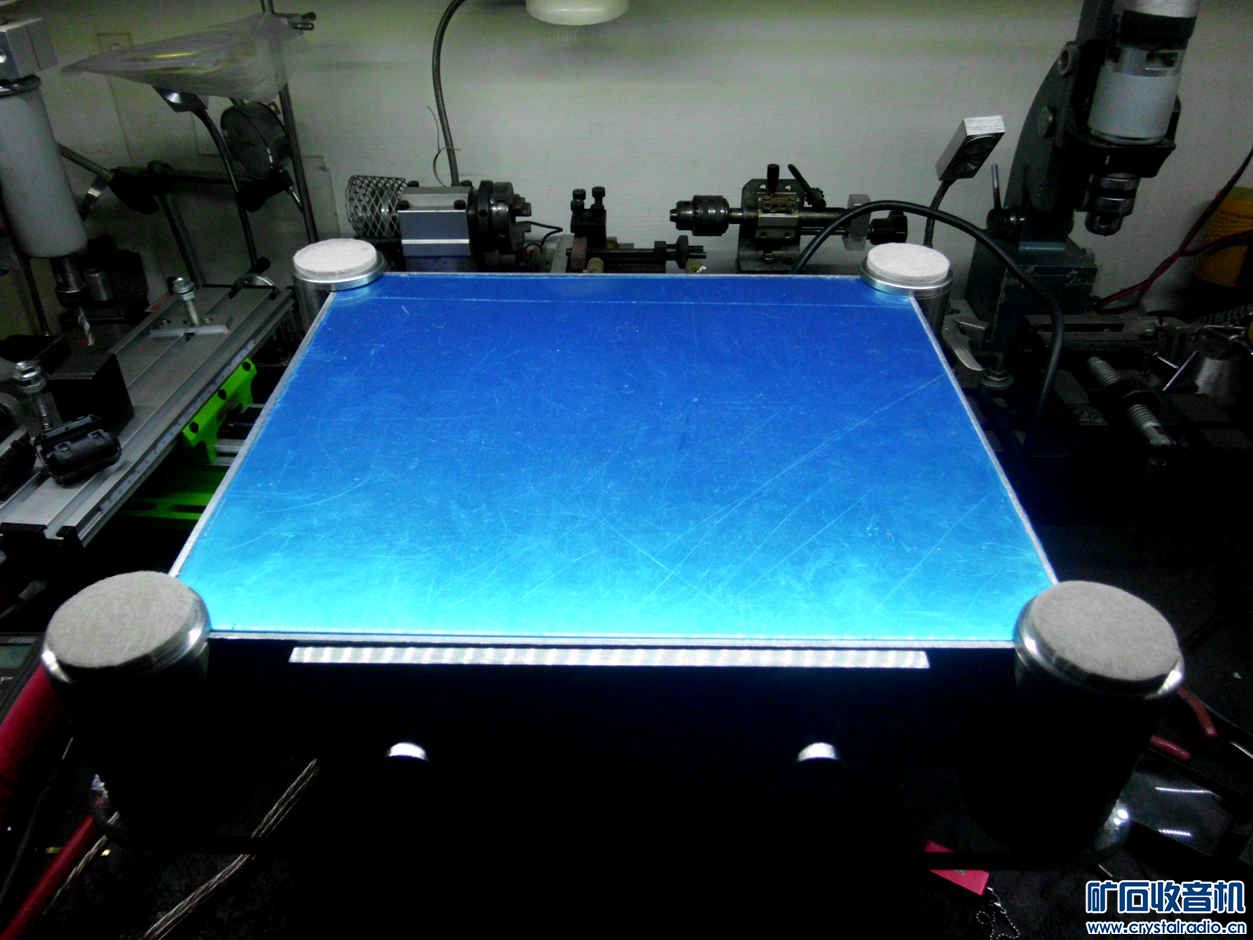

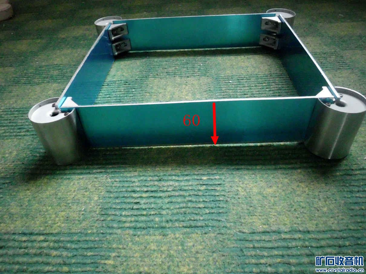

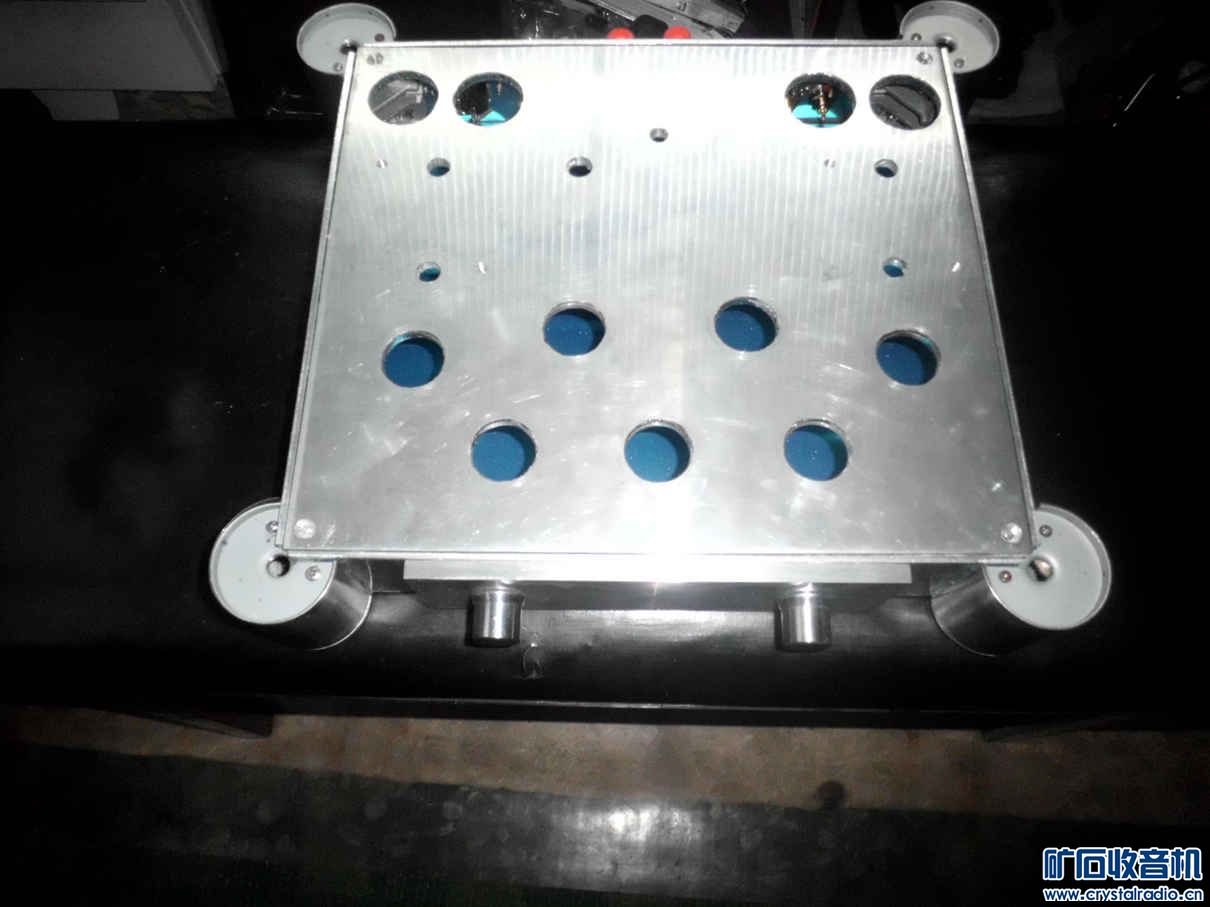

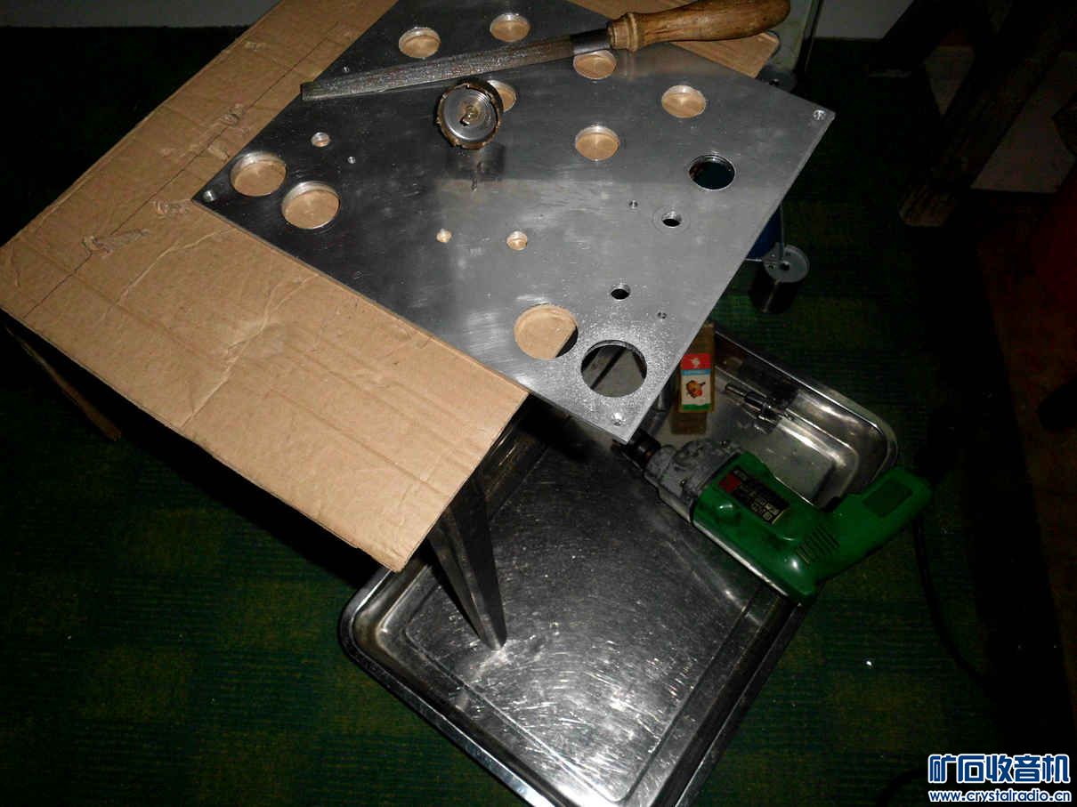

二机箱制做:
机箱是玩家制做胆机的头疼事,而单个成品机箱成本高。我用家装材料代用型材做立柱,这款机箱打破已往的横、竖都是长方形结构模式,改成似正非长的尺寸摆位。成显富态稳重而不张杨的视觉。
到家具五金市场买四个不锈钢柜脚。加工成图示

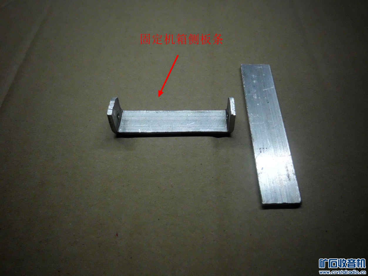

在网上买型材固定角,用铝条做成图示样
按照设计尺寸用铝排下料做成箱体。如图:
定位前后就加工面板
 楼主| 发表于 2015-11-15 21:02:30 | 显示全部楼层

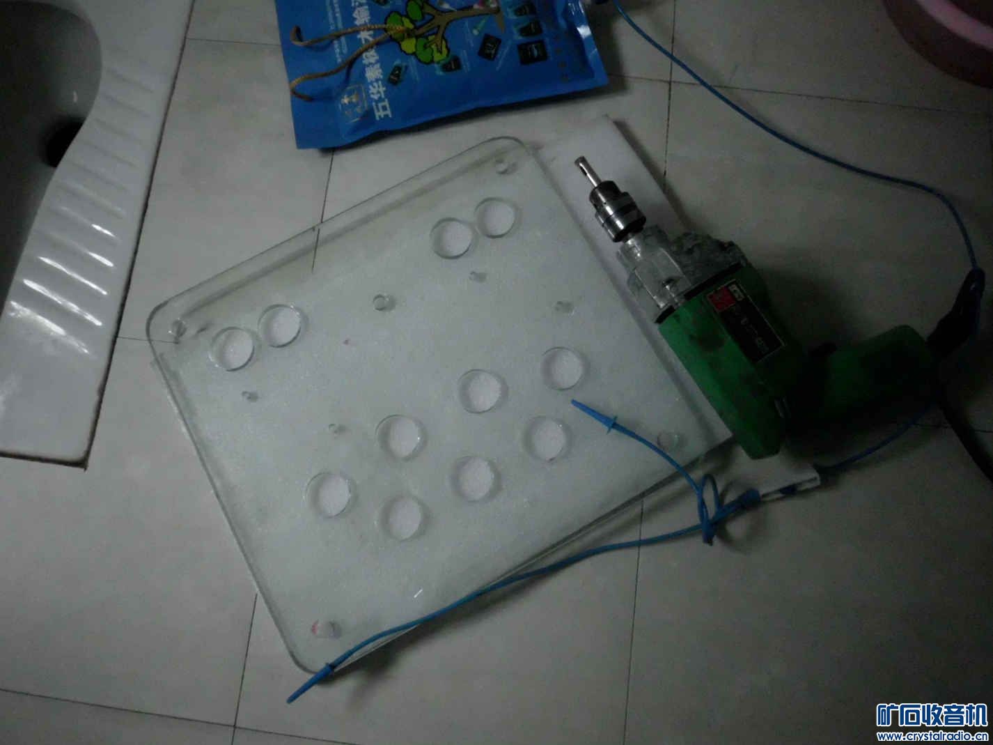

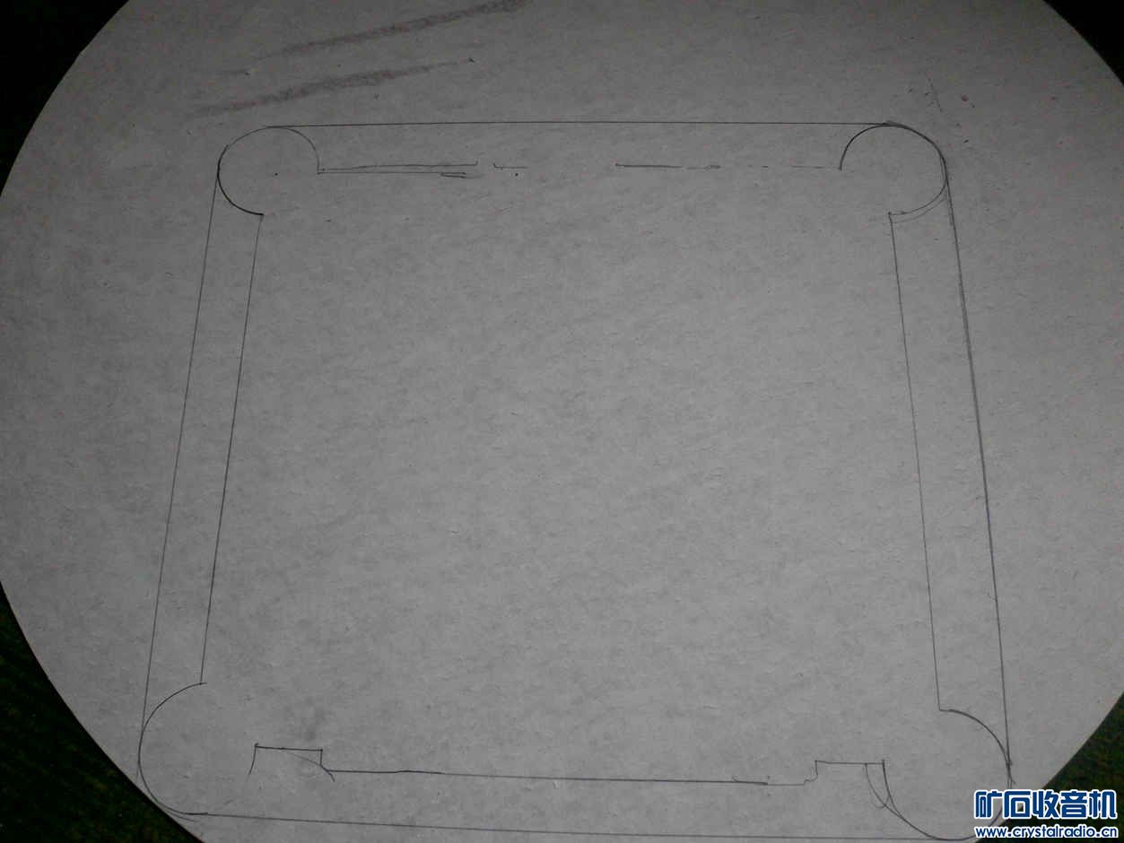

把机箱安装定型后,按1:1尺寸引下在纸板上图示:

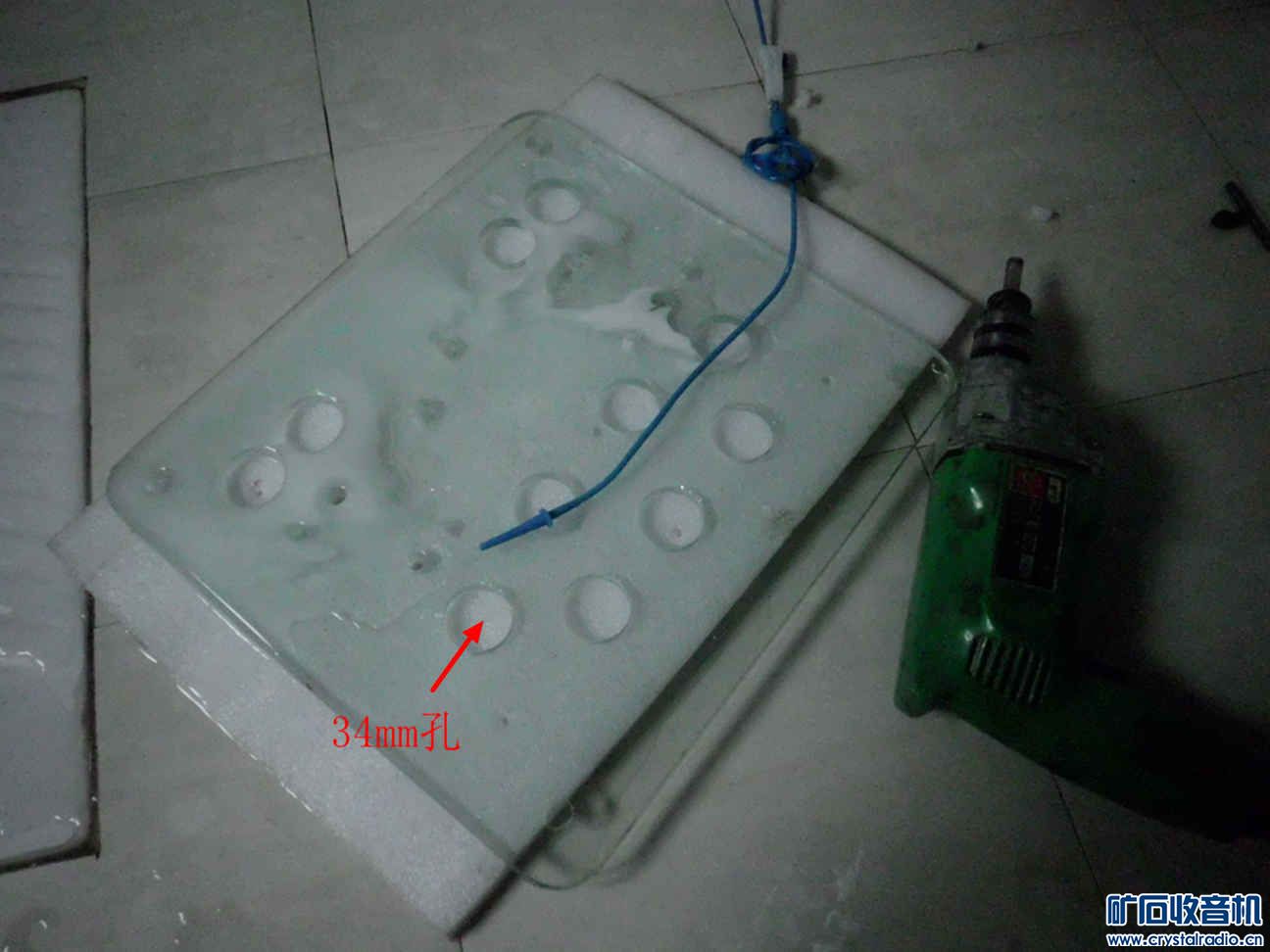

按1:1尺寸引下在纸板上后按纸板尺寸裁一块10MM玻璃打孔

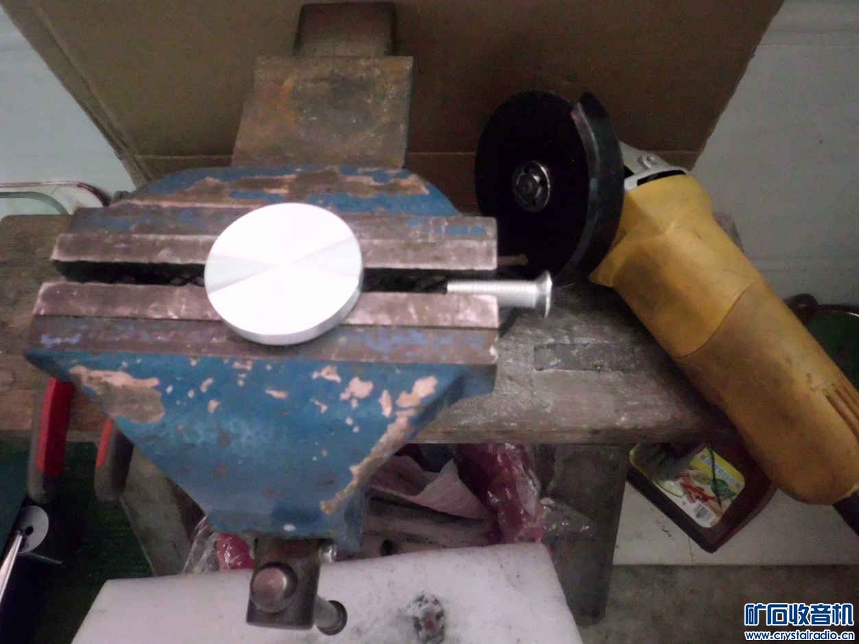

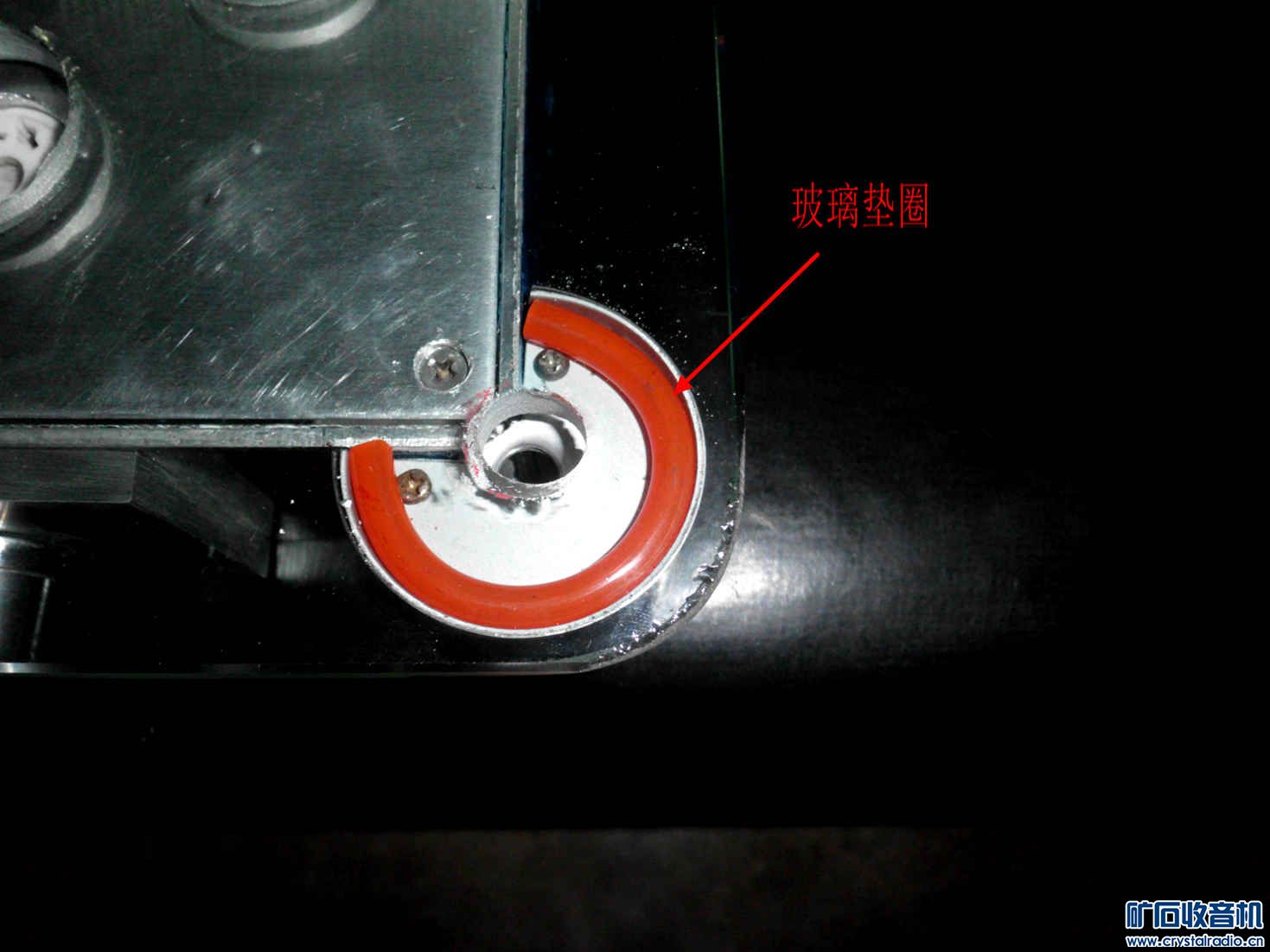

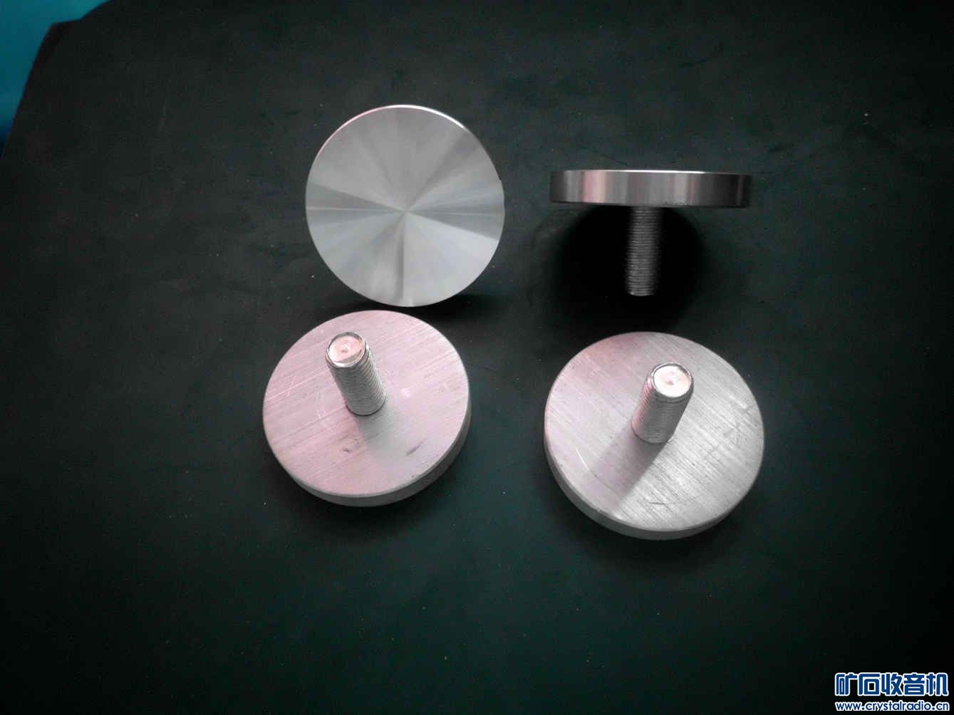

用一块玻璃装饰铝块做前面板[
买四个玻璃铝饼
拼装图样
按照玻璃孔位打机箱板孔

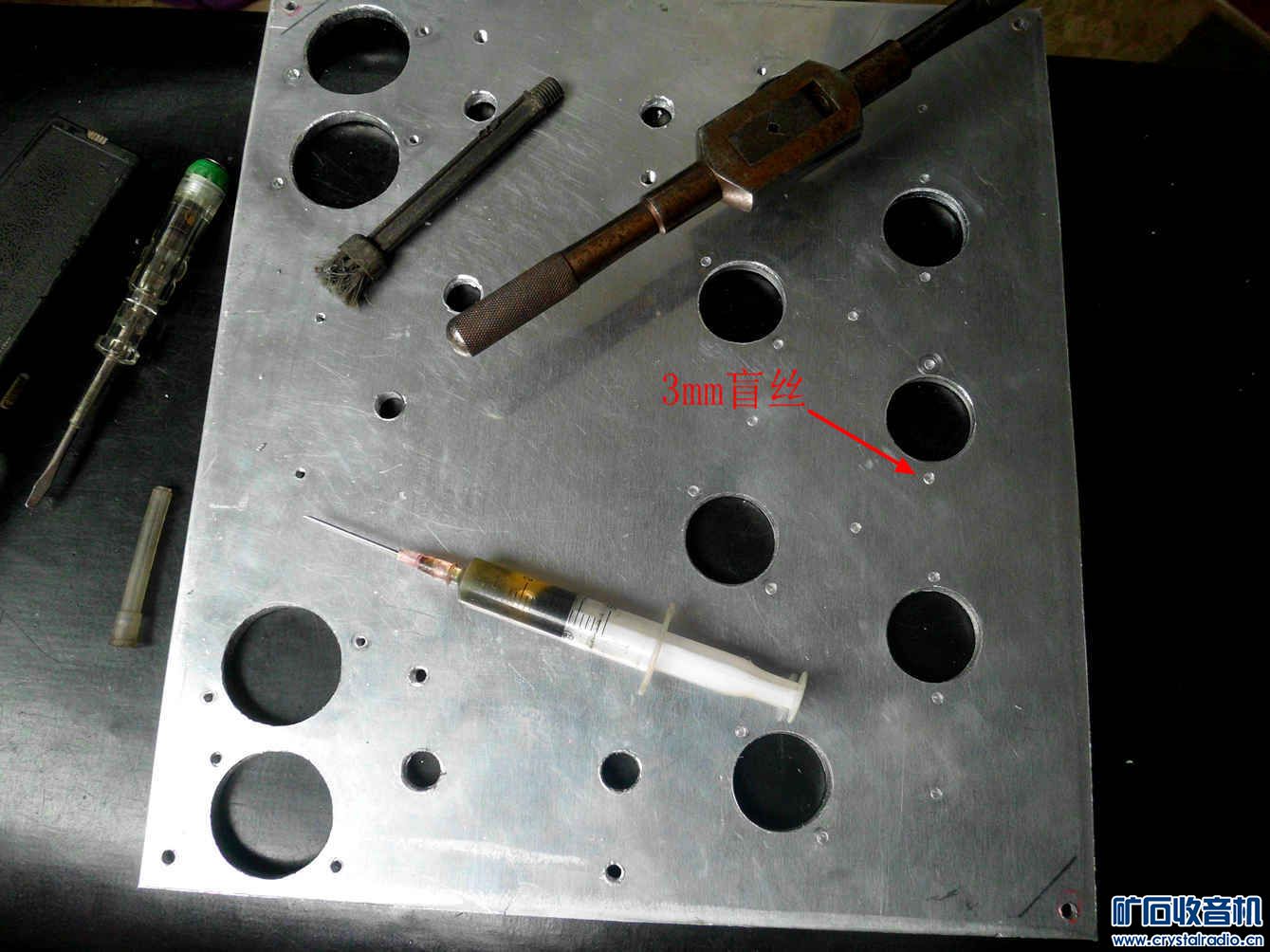

在面板上攻管座固定盲孔丝
打5.53MM深
攻盲丝

三  线焊接、装配、调试

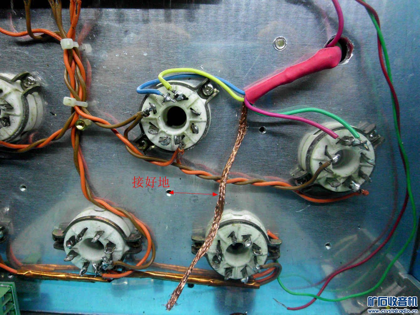

走内部电源部分连线

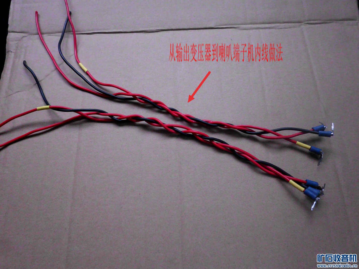

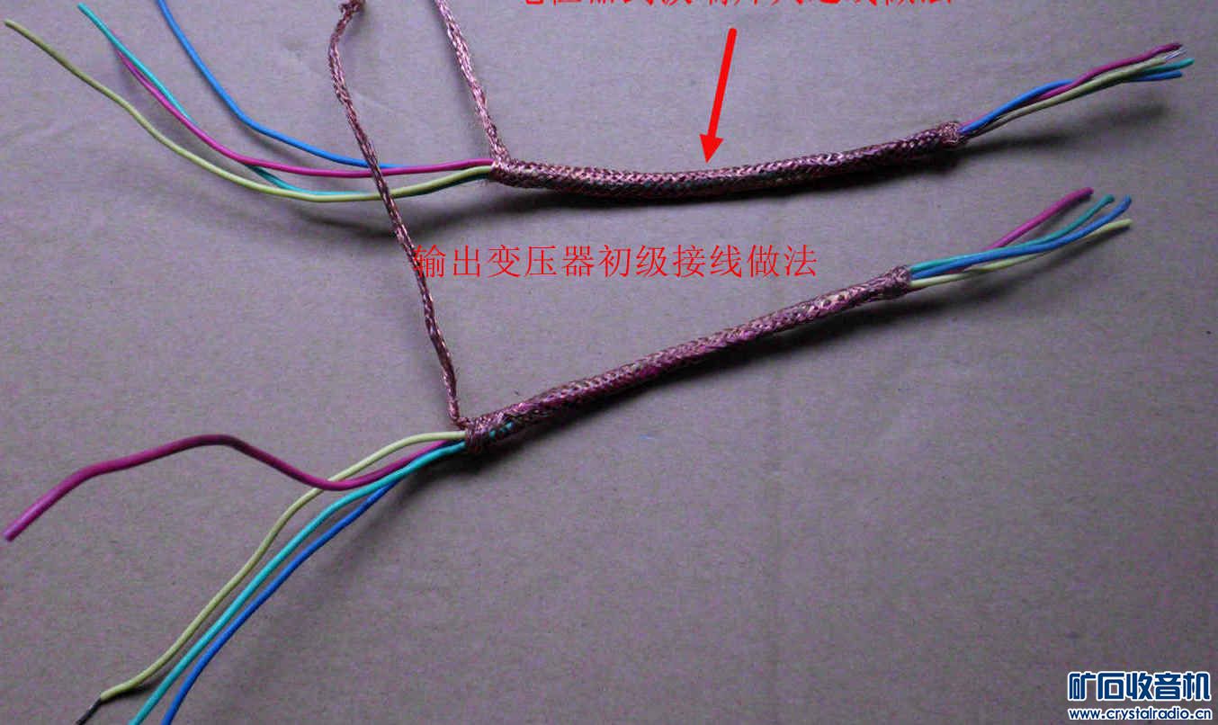

输出变压器初汲到6P6管脚连线做珐
输入端子到电位器连线做法

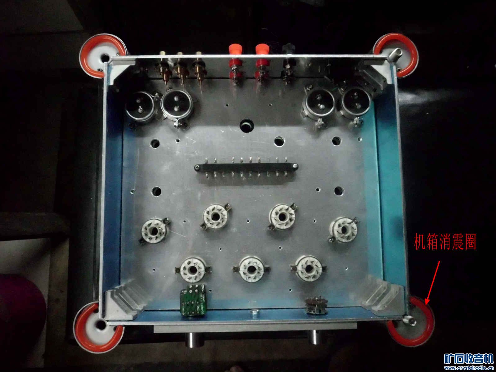

买上四个脚垫

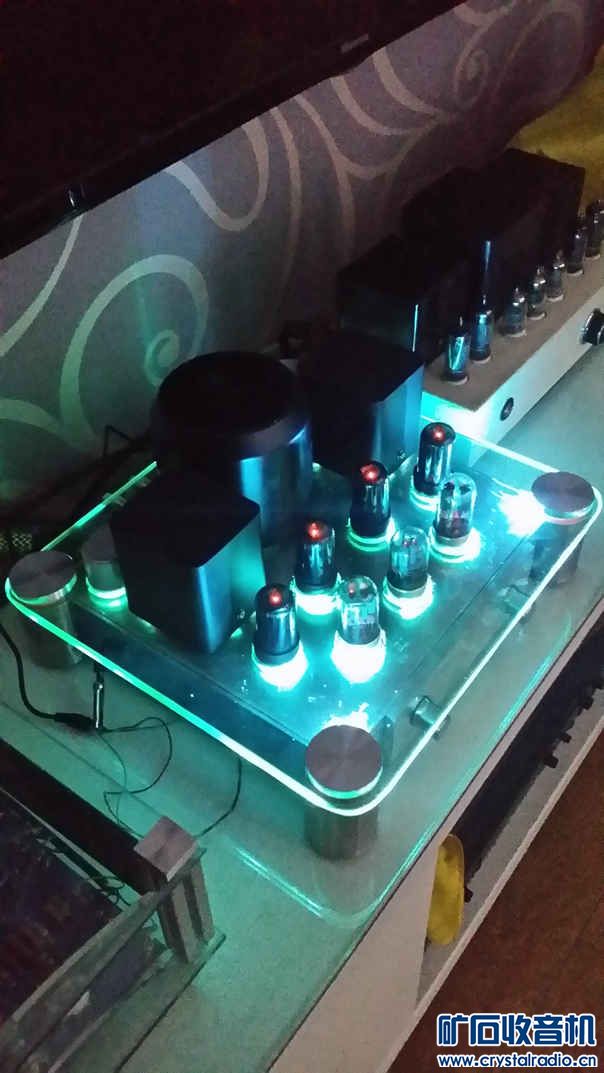

最后完工成品

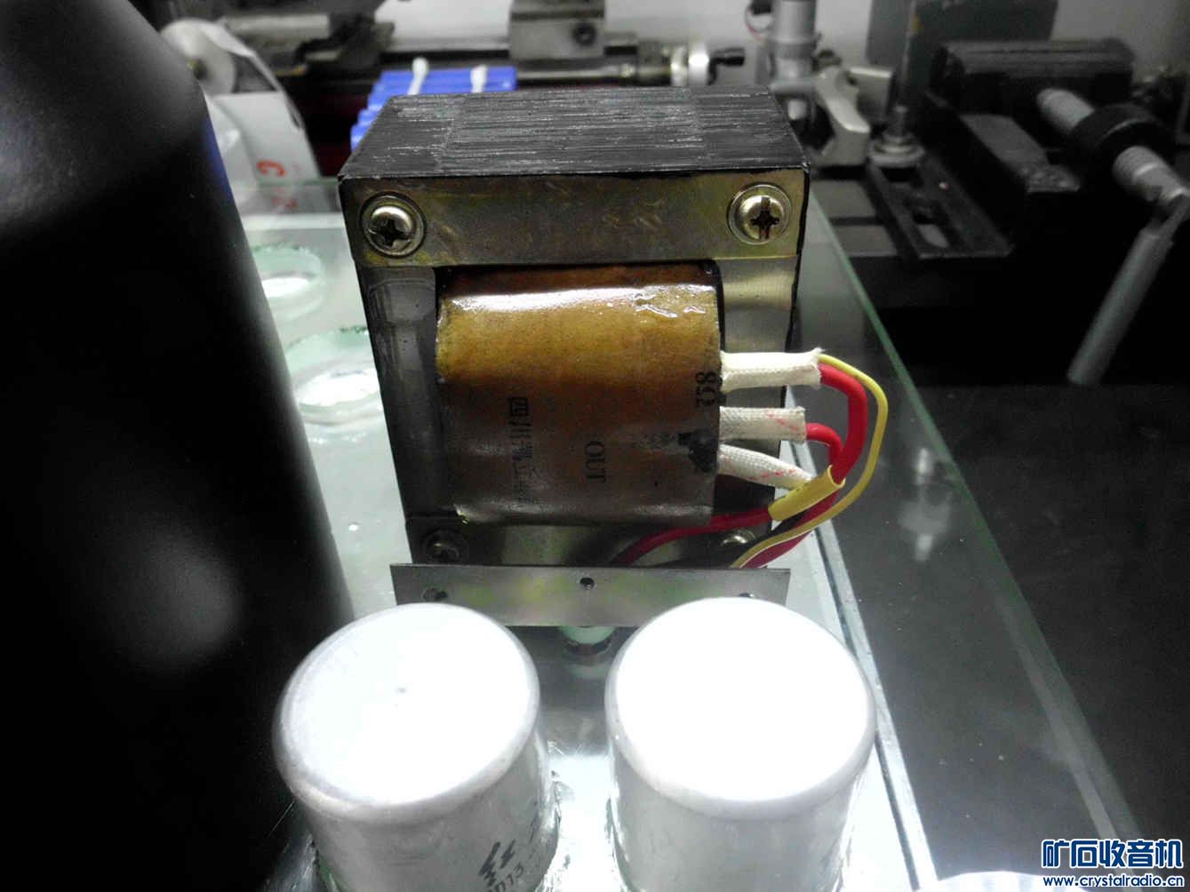

鼓掌  变压器灌封的胶怎么搞的?

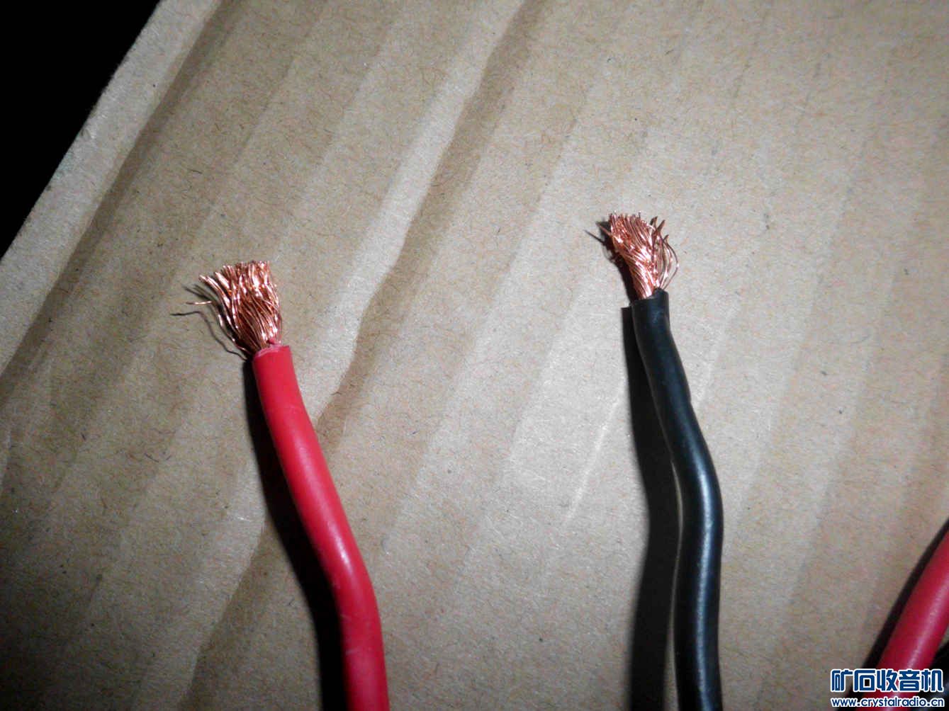

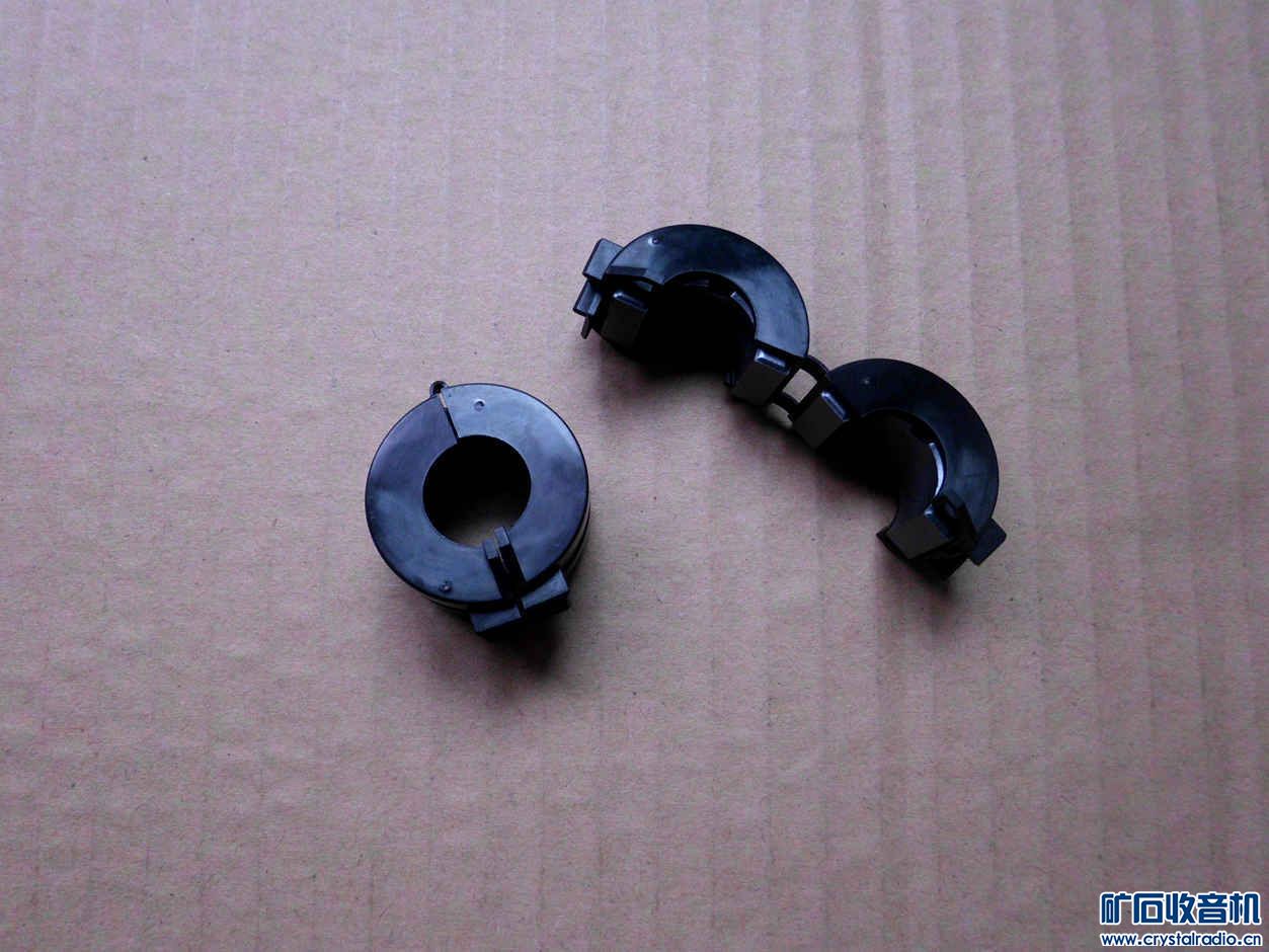

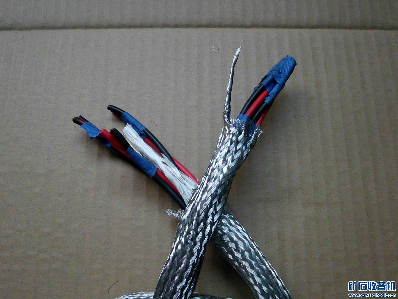

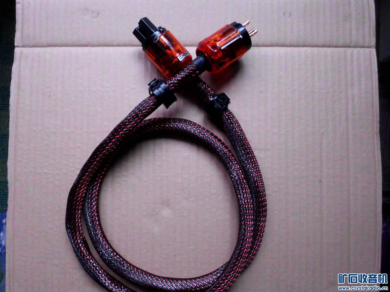

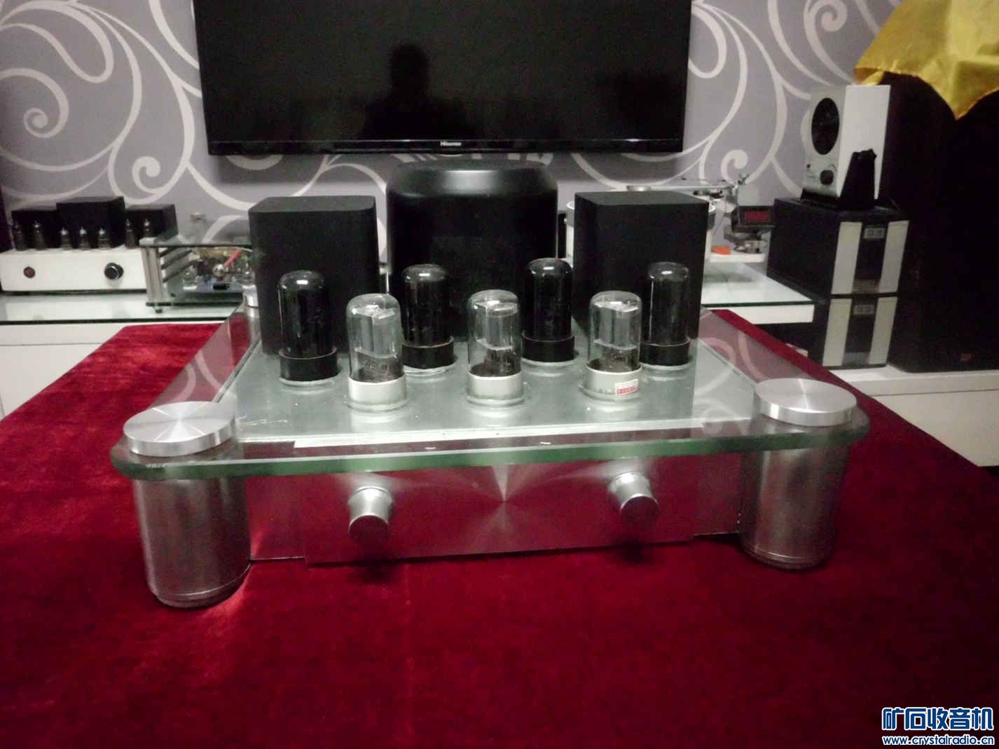

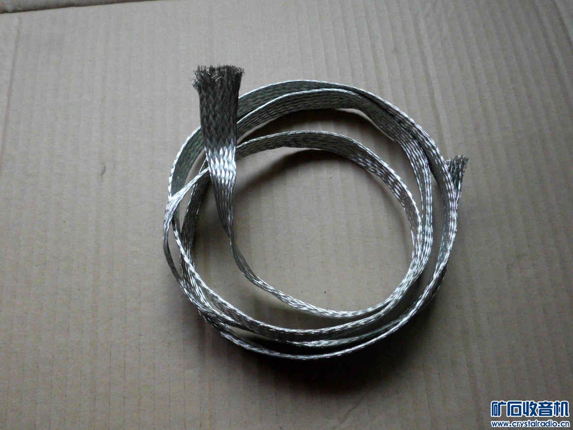

四   配套电源线制做

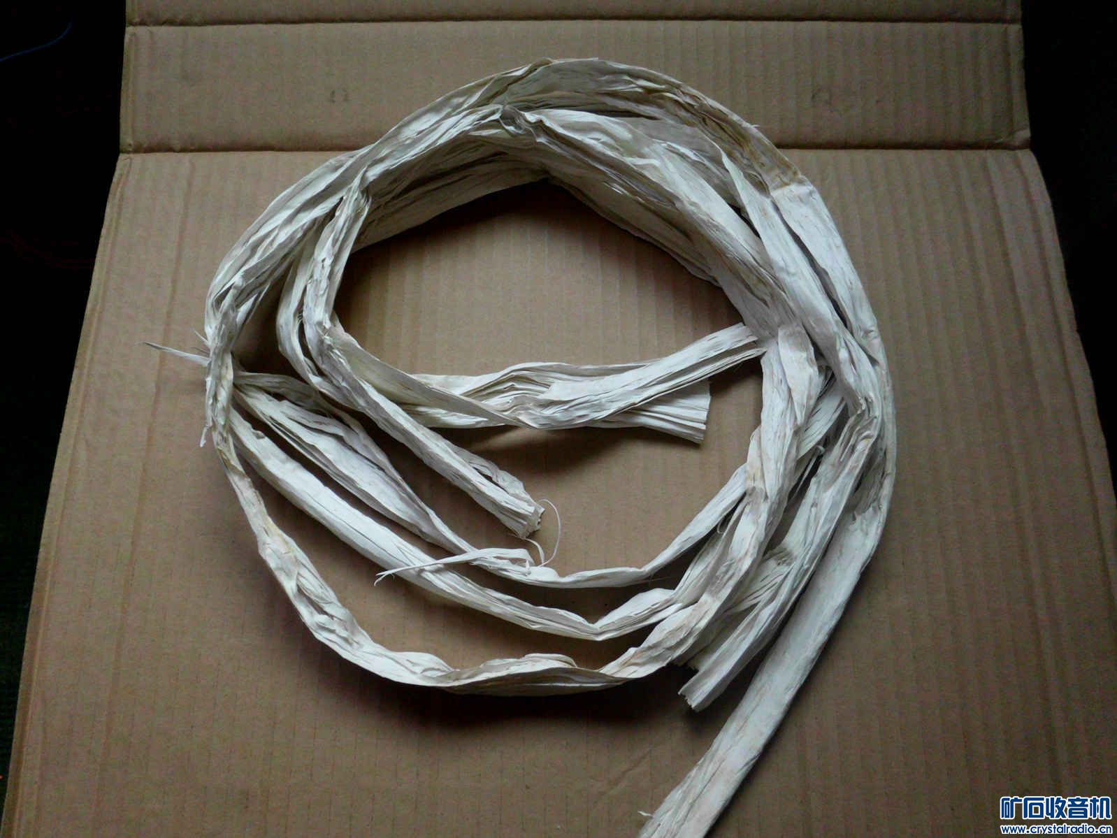

看图说话电缆芯绳
消防专用线,阻然、抗氧化、2.5平方
屏蔽网
穿上外衣
磁环
 楼主| 发表于 2015-11-15 22:08:58 | 显示全部楼层

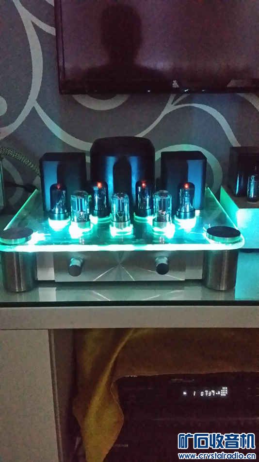

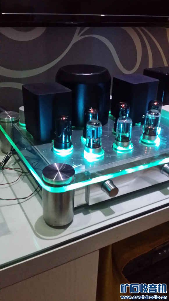

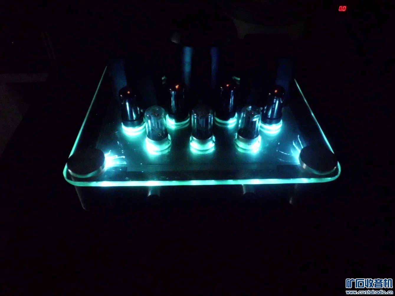

以上基本完成上述制做过程。接下来点火试机
白天效果
 楼主| 发表于 2015-11-15 22:13:27 | 显示全部楼层

双木好成林 发表于 2015-11-15 21:49
鼓掌  变压器灌封的胶怎么搞的?
环氧树脂封装
