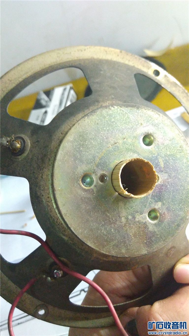

下定决心动手修复“飞乐”老喇叭
 楼主| 发表于 2015-11-16 14:04:11 | 显示全部楼层
北平南 发表于 2015-11-16 13:58
这修法,根本不可能修旧如旧,弹性盆都撕了,充磁也是必须的,参数无法和正常的比。
应该不影响听感,如果我装好了,不告诉大家,听起来也没有什么变化嘛~
但如果用专业仪器测量那就说不准了
 楼主| 发表于 2015-11-16 14:07:54 | 显示全部楼层
zy_tu 发表于 2015-11-16 14:03
你拆纸盆已经破边了,拆纸盆是将喇叭浸在丙酮和2氯甲烷里,2:1,单纯一种也可以,但洗涤效率不高,半天完整 ...
感谢指点,我昨天也在想粘的这么牢固,怎么揭下来。
下次再修的时候照你的方法试一下

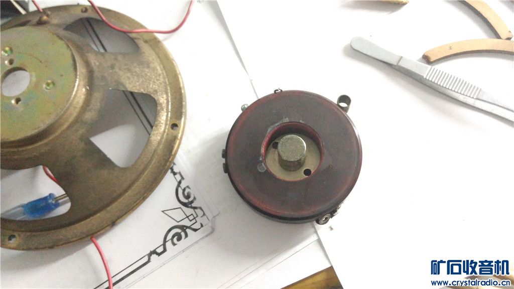

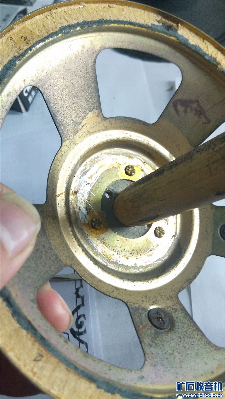

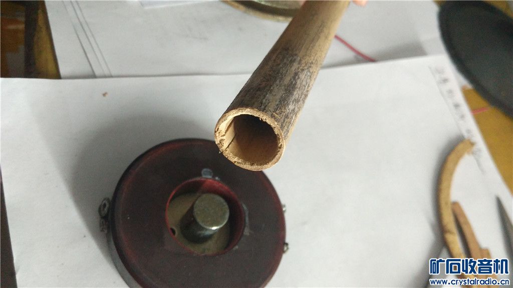

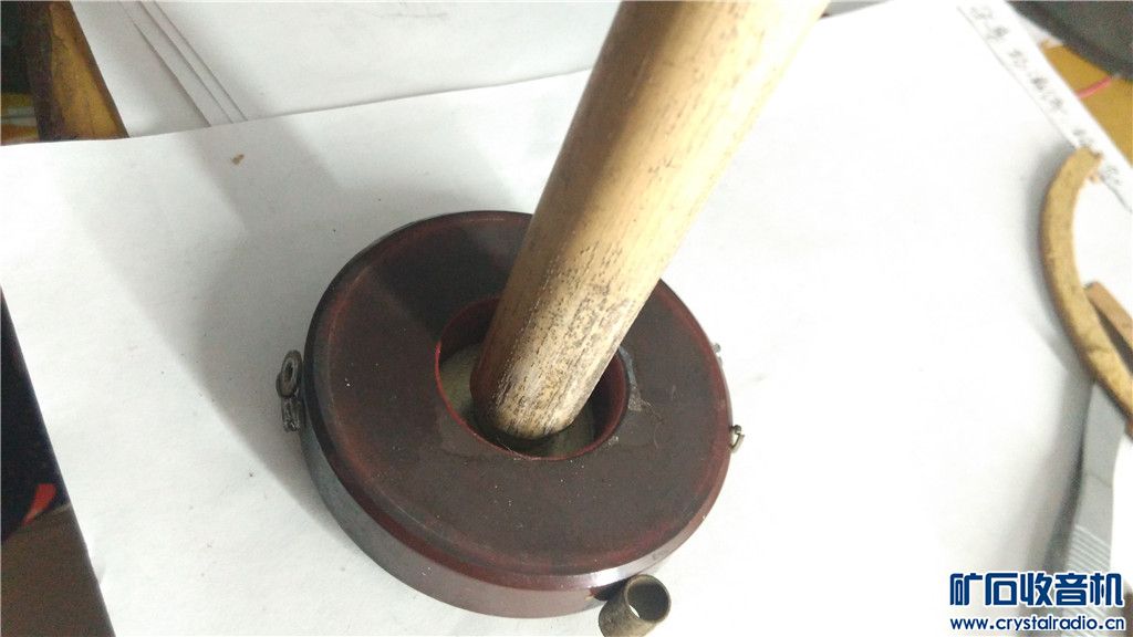

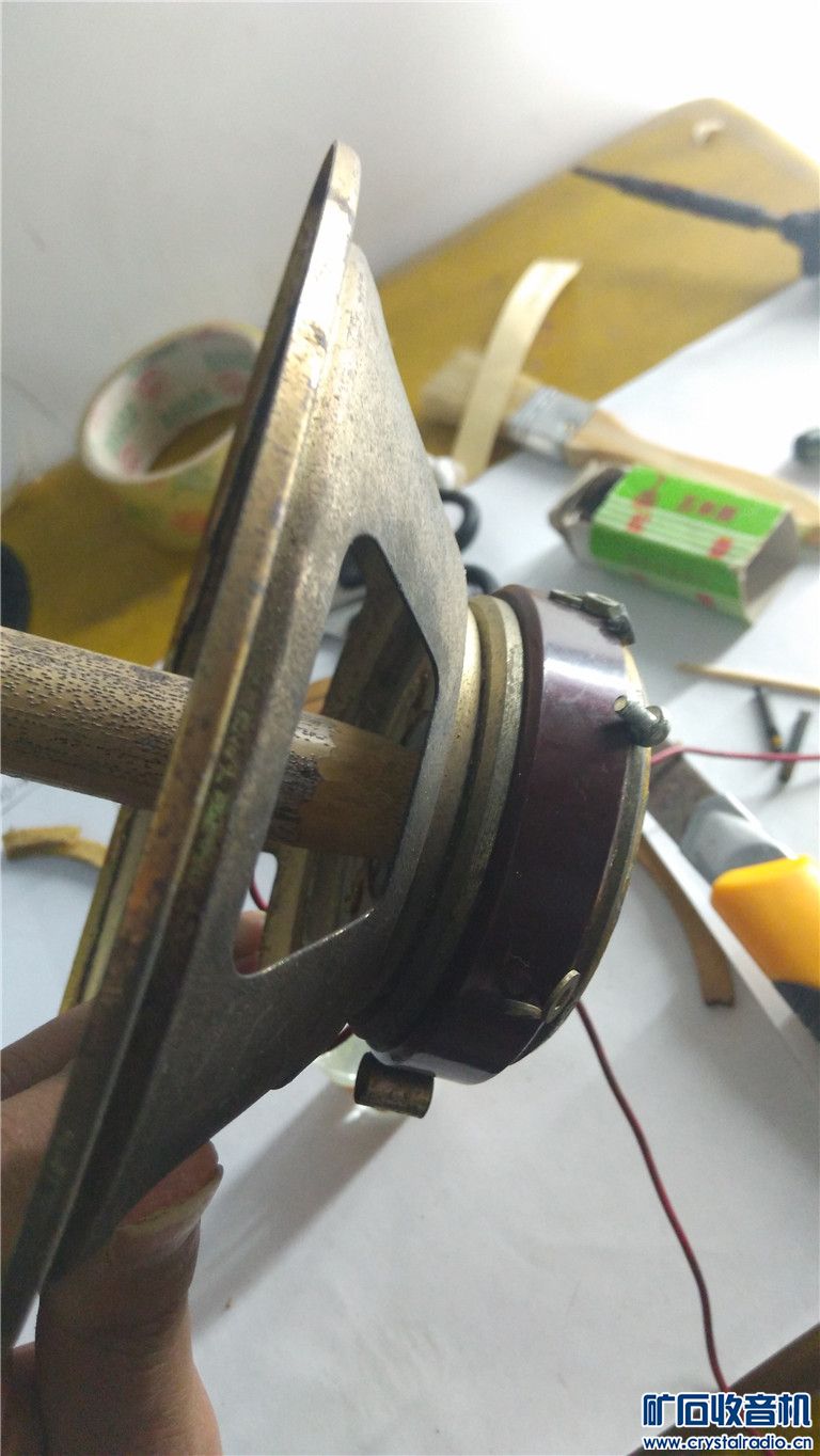

调整磁隙的关键步骤在这里,相信大家都能看懂。
用老土的方法,竹筒来做
看到这里相信大家心里都已经有自己的方法了。
等明天再更新音圈和磁隙的位置调整。
发表于 2015-11-17 09:16:41 | 显示全部楼层
祝你成功,我也接到两个坏的,没时间弄,今天看看也把他们修了,我的方法和你差不多,不过粘接磁铁我不用拆纸盆,只拆音圈。
 楼主| 发表于 2015-11-17 09:28:26 | 显示全部楼层
zyb 发表于 2015-11-17 09:16
祝你成功,我也接到两个坏的,没时间弄,今天看看也把他们修了,我的方法和你差不多,不过粘接磁铁我不用拆 ...
我以前试过,不拆纸盆搞不定
其实我也不想拆纸盆,太麻烦了
发表于 2015-11-17 09:36:22 | 显示全部楼层
一样的,你只要把音圈拆掉就可以了,用你的竹筒法就可以装磁铁了,我用的是PVC管子,装音圈时用的是易拉罐铝皮。哈哈,相互学习。

发表于 2015-12-14 16:23:57 | 显示全部楼层
这个喇叭不需要这么修复!磁铁移位!只要吧喇叭中心防尘套拆下来定位好音圈用胶水粘牢磁铁就可以了!质量好的502就可以!修复关键是音圈定位和502胶水不能一次太多,防止流入音圈把音圈也粘住!我修复好几个喇叭
 楼主| 发表于 2015-12-14 16:36:53 | 显示全部楼层
wqjdnao 发表于 2015-12-14 16:23
这个喇叭不需要这么修复!磁铁移位!只要吧喇叭中心防尘套拆下来定位好音圈用胶水粘牢磁铁就可以了!质量好 ...
我也是觉得拆纸盆太可惜了,这只喇叭纸盆真的很新,这样拆了真的很可惜,
也许这种老喇叭的磁性不是很强,可以按你说的这样做。
