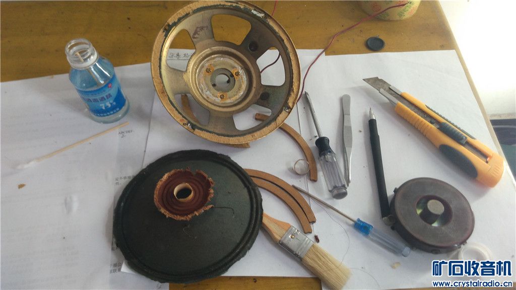

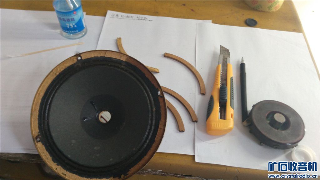

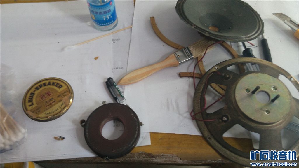

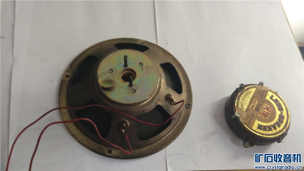

前段时间打理了一台飞乐265-1,当时这机子的喇叭有声音,但是很小,拆下来看,发现喇叭音圈被卡住了。
开始以为是时间长了纸盆变形导致,用手推纸盆,发现卡死了动不了。
折腾半天才发现,磁铁脱胶了。移位夹住音圈。
于是放着好久了,没动手。今天逛完旧货市场回来。决定动手修复它。
纸盆和弹簧圈很脆,却粘的很紧,心想反正都用不了了,最后暴力撕下来。
铜质固定螺丝锈断了,磁铁和两面的铁板完全脱胶了
用胶水粘,还没干,得一步一步来,待续

发表于 2015-11-15 19:24:09 | 显示全部楼层
我宁愿做模具来搞也不会拆盆
 楼主| 发表于 2015-11-15 21:22:58 | 显示全部楼层
双木好成林 发表于 2015-11-15 19:24
我宁愿做模具来搞也不会拆盆
我还不知道,如果不拆纸盆的话怎么弄,模具是从后边固定磁铁吗?
具体怎么弄还请不吝赐教,让我也学习一下。
其实我觉得拆了纸盆很麻烦~~~
发表于 2015-11-15 21:35:47 | 显示全部楼层
具体怎么弄还请不吝赐教,让我也学习一 ...
整一块厚实的模板把喇叭固定在上面,另外一块模板钻好比磁铁一样大的孔,两块模板之间定位应该不难吧。
发表于 2015-11-15 22:22:54 来自手机 | 显示全部楼层
我也修过,受到了坛友们的教育,这样开放磁路磁铁会失磁的,喇叭参数就跑偏了
修喇叭不换纸盆,都是把音圈拆出来,可用溶济(香焦水)把胶化开,也可用锋利小刀分离音圈纸盆.大喇叭是一种黑色的热熔胶用热风吹.
楼主下次再试试.

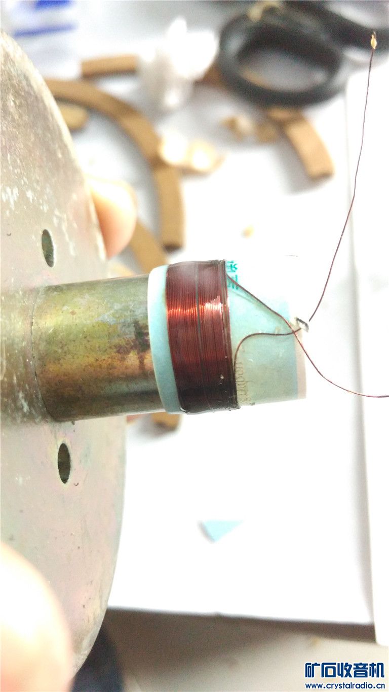

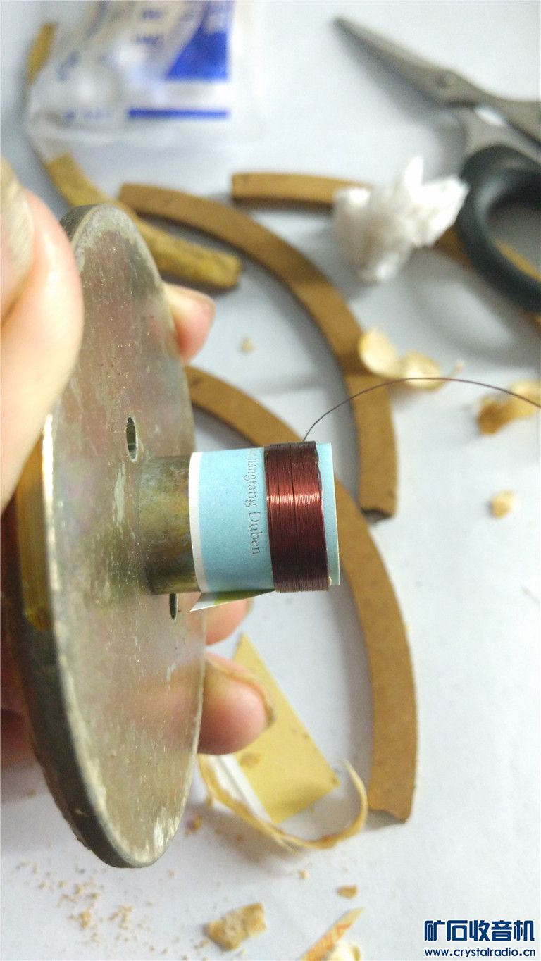

音圈的纸骨架断了,找了半天用着牛皮纸来做,
最后这牛皮纸太厚了,放不下。
想着这音圈产生的力应该没多大,就用一张普通的纸来做好了
做好后,用表的200欧姆量,怎么是7.1欧姆啊??
这喇叭不是4Ω的吗?
不解了....
下一步是磁铁上片铁片了固定粘合
继续等胶水干了在继续。
