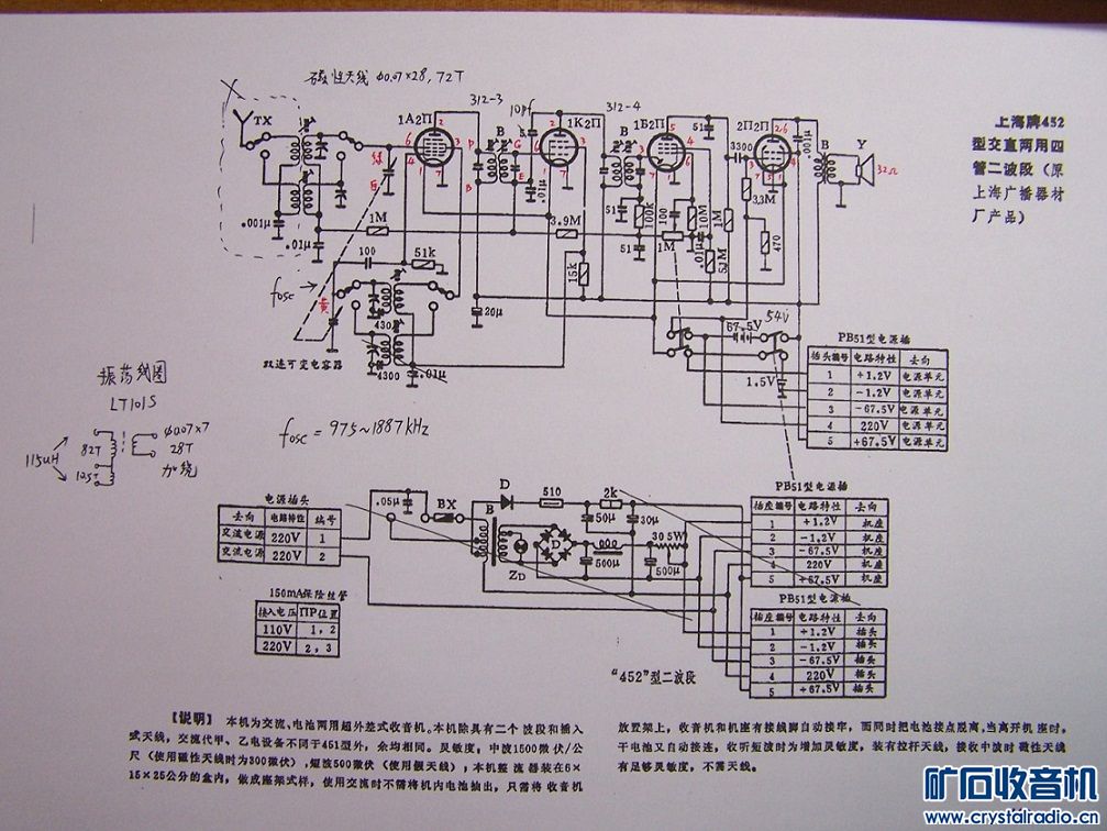

 楼主| 发表于 2015-11-11 20:48:13 | 显示全部楼层
128032949qq 发表于 2015-11-10 22:30
不错,最大的遗憾是资料不清晰。
这张图片应该可以了.点击图片放大

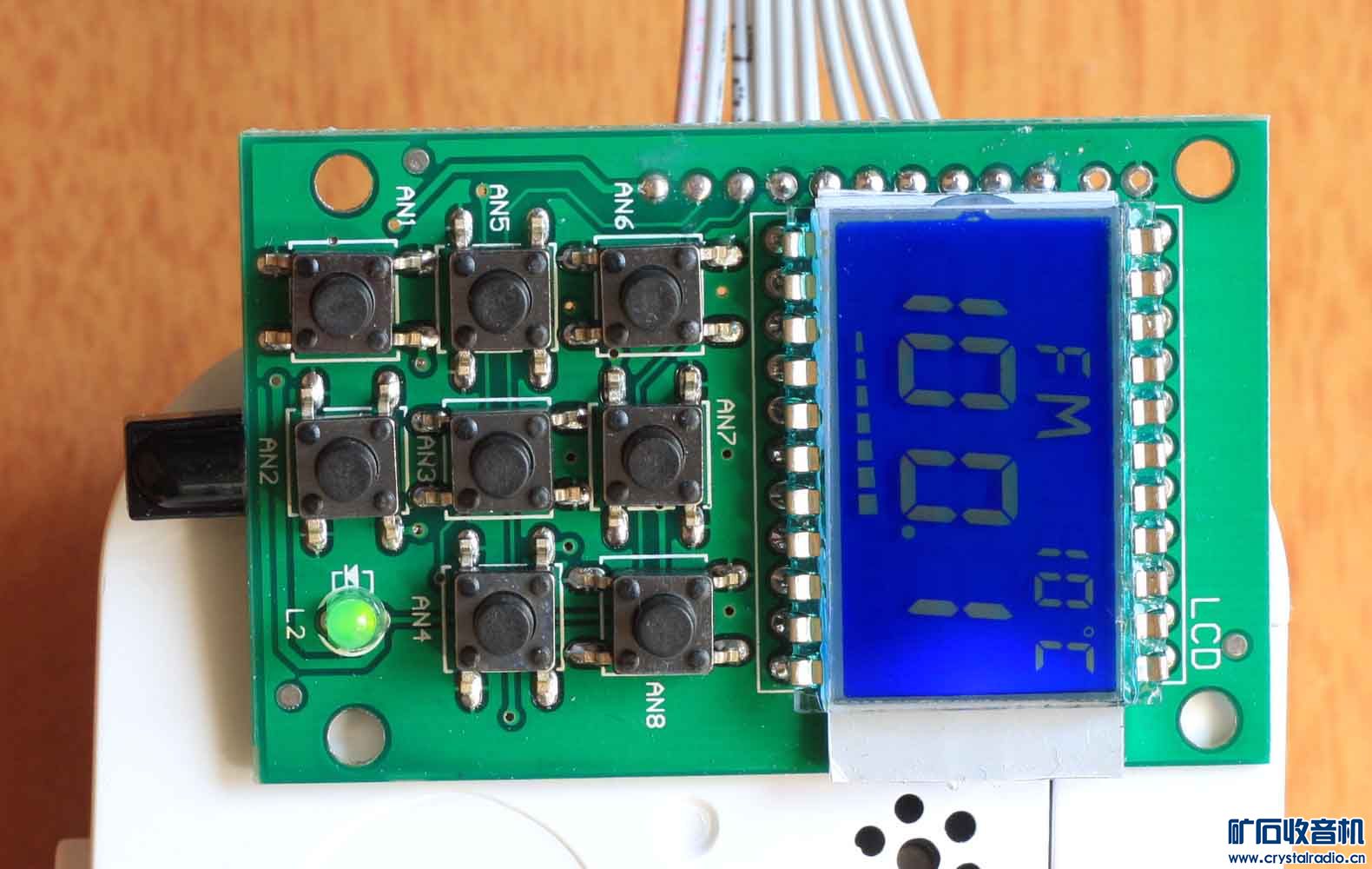

 楼主| 发表于 2015-11-12 21:34:53 | 显示全部楼层
还有你看,这样做收音机,是不是也很有意思?中波/调频两波段的哦.用单片机控制的,还有时间显示,红外遥控选台等.不需要调试,焊接完成就完成了.

发表于 2018-1-4 12:43:08 | 显示全部楼层
楼主,请问磁棒线圈的数据是多少呢?
 楼主| 发表于 2018-1-4 14:27:50 | 显示全部楼层
zgcaihong 发表于 2018-1-4 12:43
楼主,请问磁棒线圈的数据是多少呢?
哈哈,过去这么多年了,忘记啦.这个因为是365P的电容,所以数据和普通的收音机都是一样的.我用的是0.07*28的线
