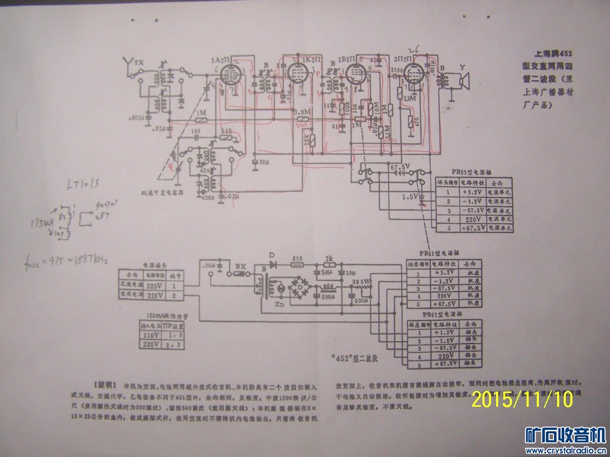

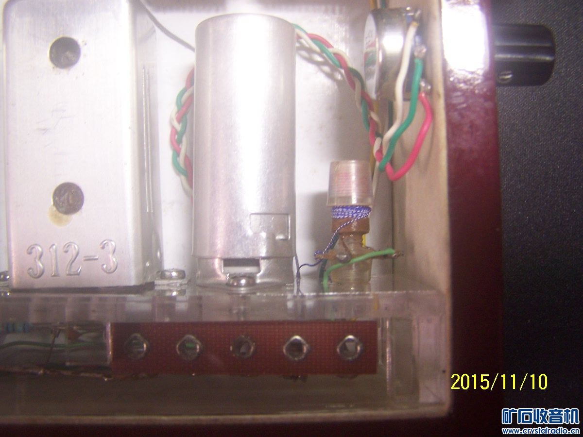

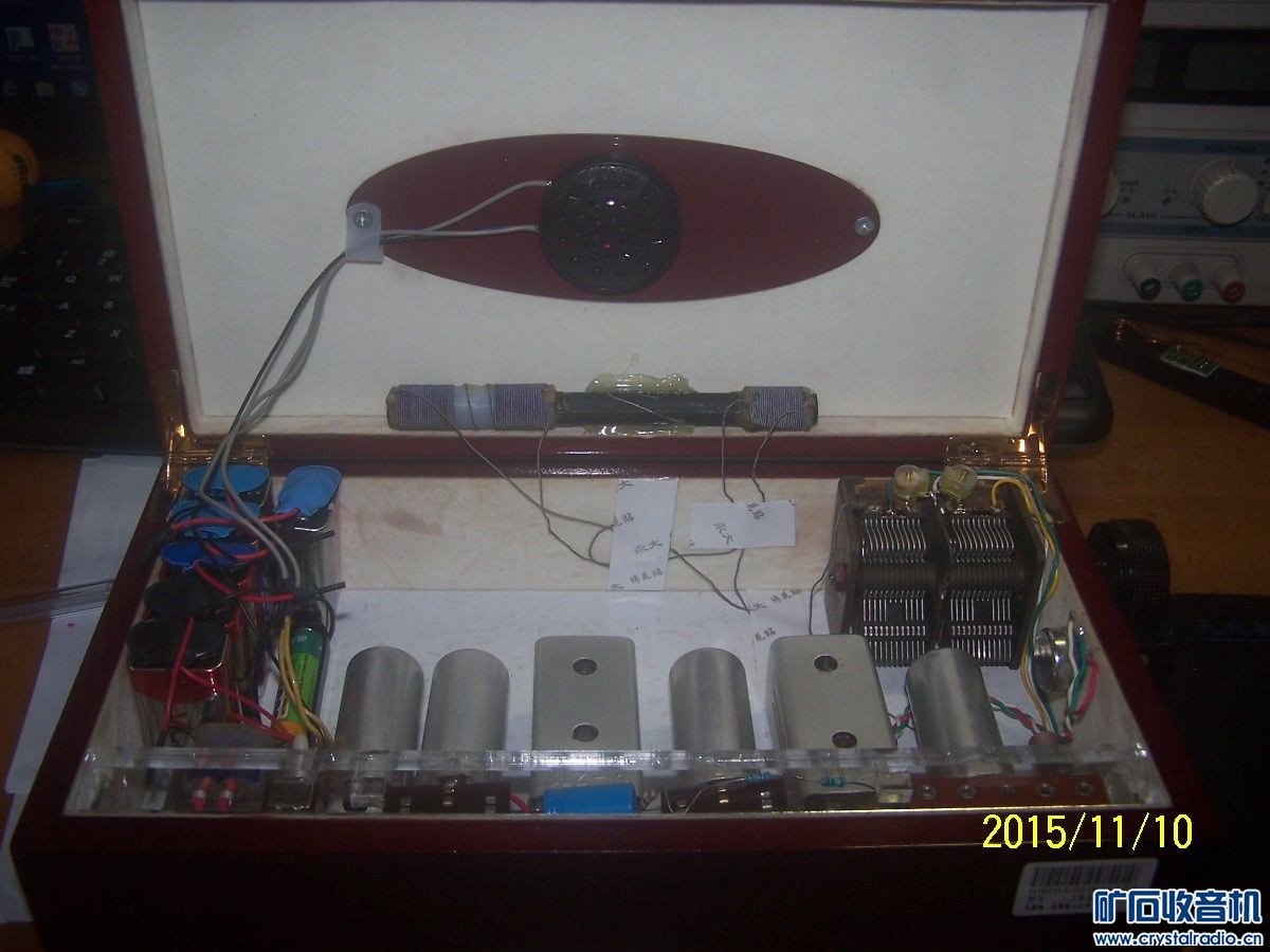

按照上海452二波段收音机的图纸,只做中波部分.而且交流部分也不做了.

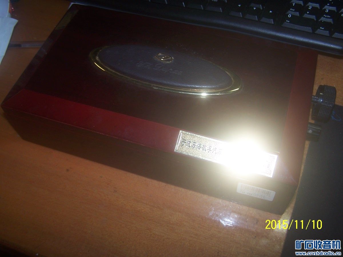

利用了一个皮带的礼品盒子,原来想得好好的,这是个木头盒子,没想到打孔后,发现竟然是个纸盒子,只是这个纸压得非常紧实.

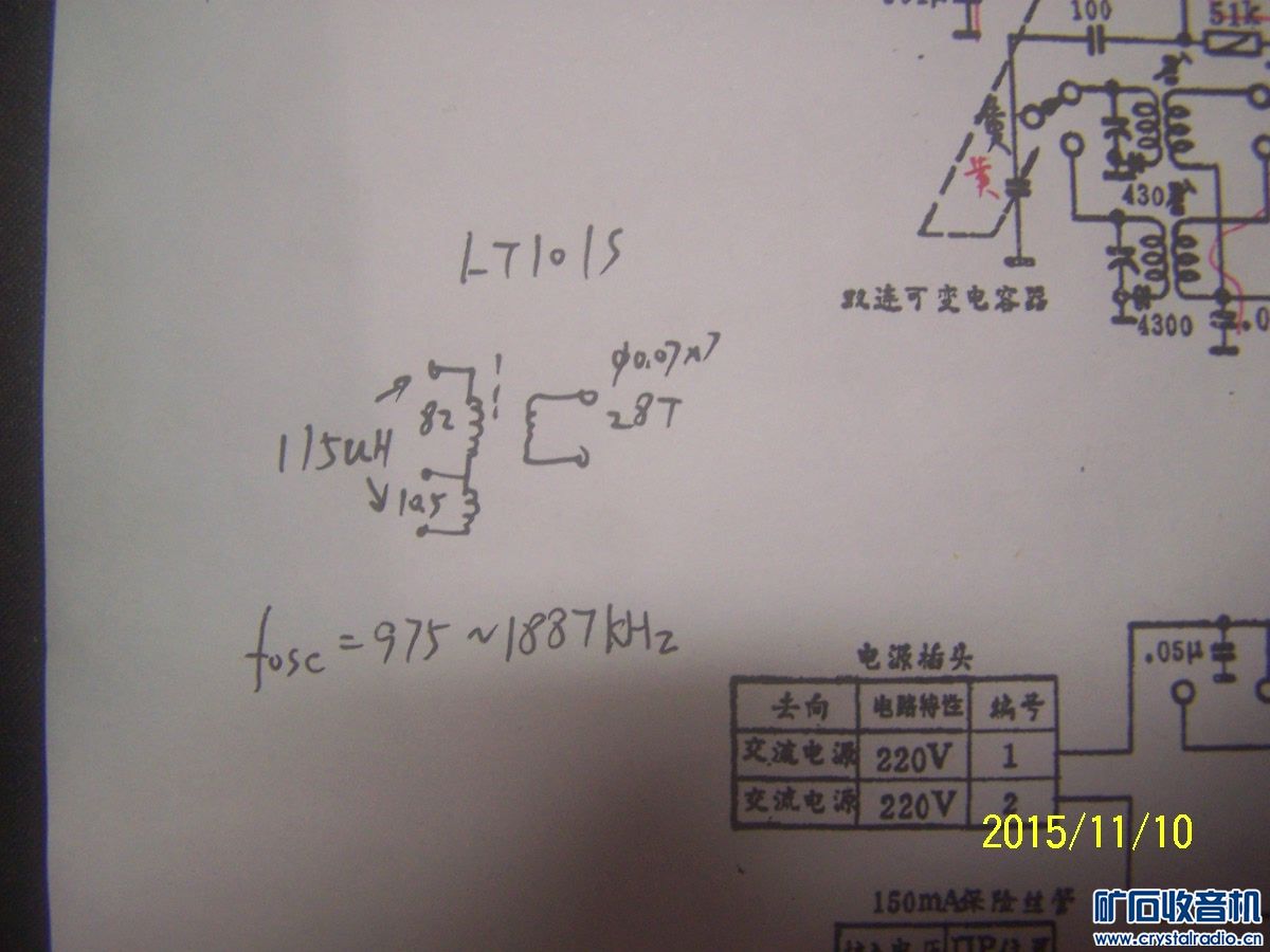

大家关心的是这个振荡线圈怎么做,我是利用交流机器的101S线圈,再用0.07*7的线绕28圈做次级.
高压部分用6节9V电池,5节不够点.
100_5554.JPG 100_5555.JPG 100_5556.JPG 100_5557.JPG 100_5558.JPG 100_5559.JPG
补充内容 (2015-11-11 20:59):
清晰的图纸在19楼.

哈哈,这个主要是闹着玩,声音根本不能和交流的比,灵敏度和选择性倒还不错,我特地用耳机替代喇叭希望声音好听点.
前段时间做了晶体管的4管,2管机,都有外壳的,最近想把以前做的赤膊直流4灯电子管机器拆了,把交流整流改成全直流的.所以全部拆除后,装进这个外壳里去了.
