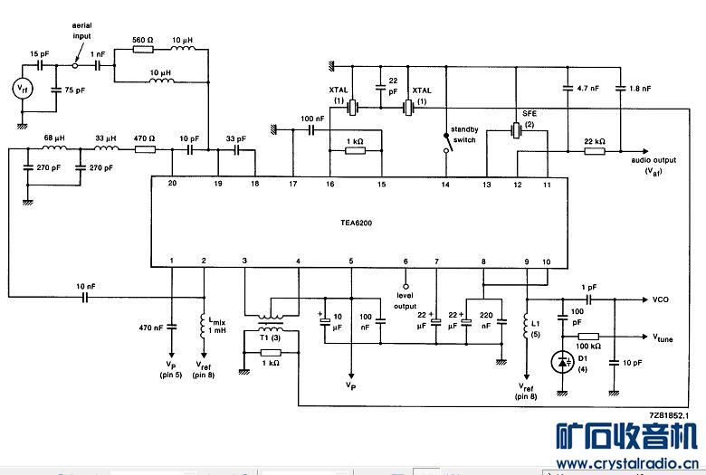

楼主: vkjmmy
AM收音模块
发表于 2015-11-11 09:15:10 来自手机 | 显示全部楼层
没太看懂他的原理图,检查本振部分的振荡电容

datasheet.pdf (102.46 KB, 下载次数: 232)
找到TEA6200应用资料,供参考。大家看到吗,典型应用调谐输入端(9脚)有一个VCO端口,也就是压控振荡器,看来9脚远不止加个调谐电压那么简单,现在这个组件是个阉割品啊,可惜资料里也没有具体的电路,不知从何下手。

发表于 2015-11-13 17:53:23 | 显示全部楼层
看了下IC资料,需要外接锁相环频率合成。正如楼主的推断,由于本振高(10.7M+AM),集成的振荡器稳定性差,所以跑台。可以用外接VFO,应该可以做到万分之一的稳定度。
 楼主| 发表于 2015-11-24 15:13:18 | 显示全部楼层
突然想到用外部本振电路嫁接一下,应该可以克服跑台现象。
刚刚对我的设想试了一下,成功!用扫频仪输出1386(电台频率)+10700(中频频率)=12086K频率,加在集成块9脚,有1386电台声音,不再跑台,有力证明跑台就是本振频率飘移造成,由此看来,做一个本振电路嫁接在该机上,远比PLL、VFO电路简单得多,一般短波的本振就应该能胜任,稳定度也能保证。
