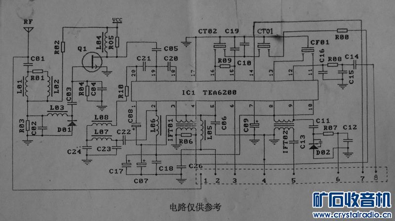

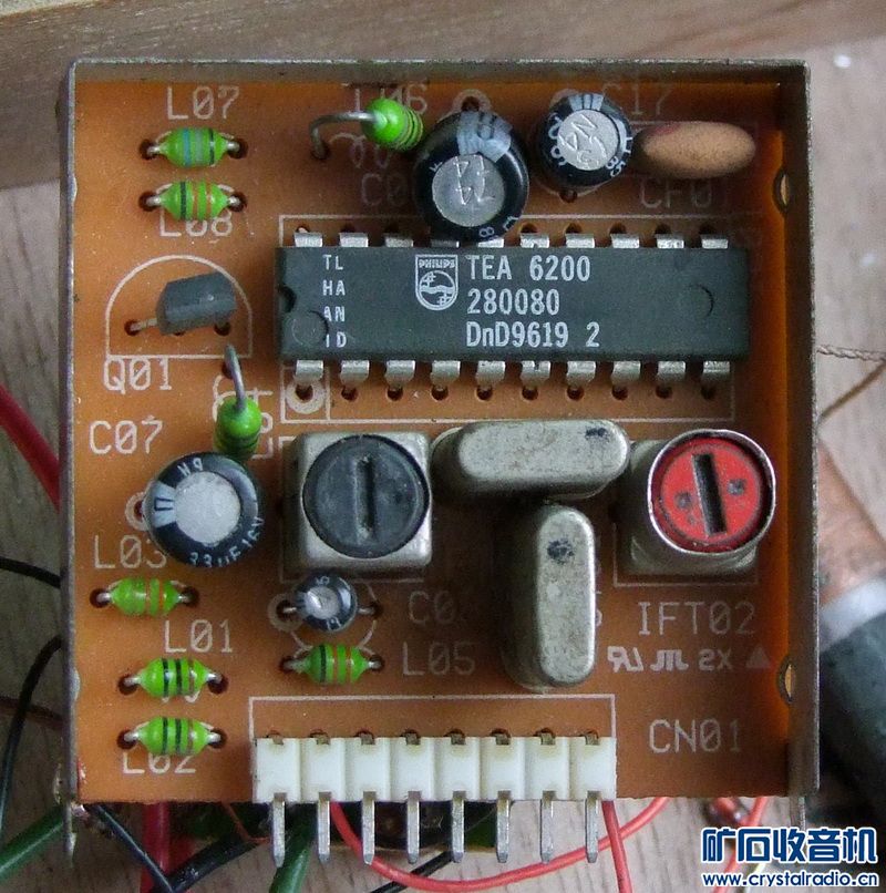

多年前邮购了一款AM收音模块,当时试验的时候就发现电台飘移,也就是跑台,感觉没多大实用意义弃之一旁,近来一直鼓捣中波收音,再试一试这个模块感觉灵敏度很高,电调选台也很简便,只是仍有跑台现象,真是很可惜,晒出来请高手剖析。原图标注调谐电压0-30V,这次仔细试验发现实际只需0-3V即可覆盖中波频率,害得我当年还弄个升压模块搞得事倍功半。该模块中频10.7M,无调谐天线输入,变容管调谐本振,直接音频信号输出。

补充内容 (2015-11-10 15:08):
调谐电压改成TL431稳压,跑台依然,用可变电容器调台,跑台依然,不知道是芯片还是那个元件热稳定性差,个人认为由于是10.7M中频,本振频率稍有变化就会引起较大的电台飘移
补充内容 (2015-11-10 15:51):
假设电台频率1000K,本振频率正飘移千分之一,465K中频,电台频率飘移1.465千赫,10.7M中频,电台频率飘移11.7千赫,不知道我这个理解对不对
补充内容 (2015-11-15 16:30):
不知道改成465KH中频,双联调节,跑台会不会消除。
发表于 2015-11-10 09:45:16 | 显示全部楼层
把D02变容二极管改成可变电容?

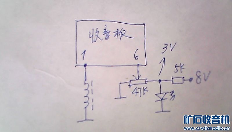

等待您的好消息。我现在3、5、7脚空着,天线用磁棒初级,另一端接地,调谐电压由电源串5K电阻接黄色发光管提供3V稳压接多圈电位器,中点接6脚,电源用两串两并18650电池8V左右。
发表于 2015-11-10 11:45:37 | 显示全部楼层
vkjmmy 发表于 2015-11-10 11:22
等待您的好消息。我现在3、5、7脚空着,天线用磁棒初级,另一端接地,调谐电压由电源串5K电阻接黄色发光管 ...
用BCD的AZ431 岂不是更好? 发光二极管的稳压性能并不好。

供电部分你再用LM317稳压电源试下?

 楼主| 发表于 2015-11-11 08:23:22 | 显示全部楼层
组件改成7808稳压,调谐用431稳压,仍然跑台,大家出主意啊怎么办呢
