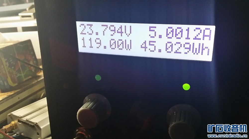

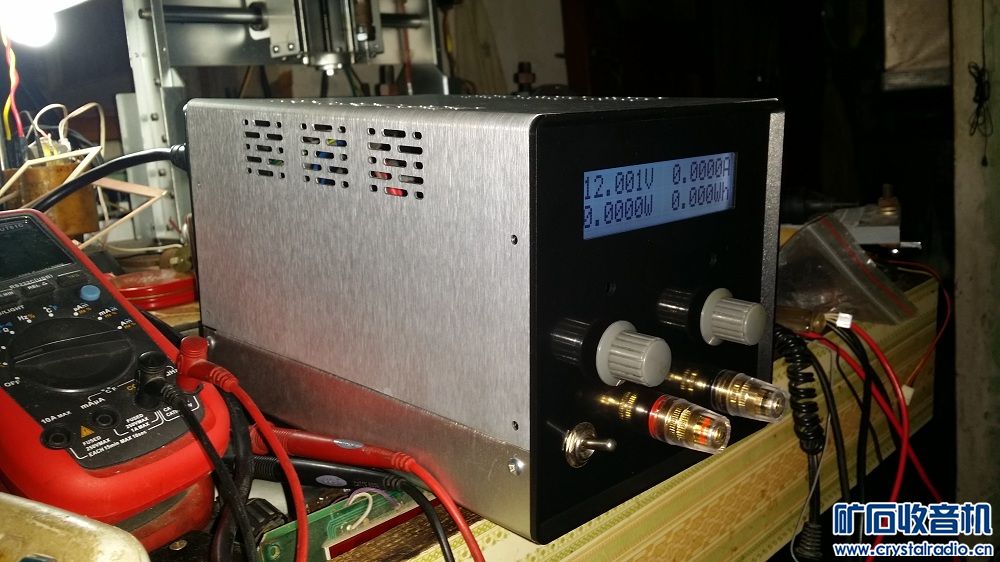

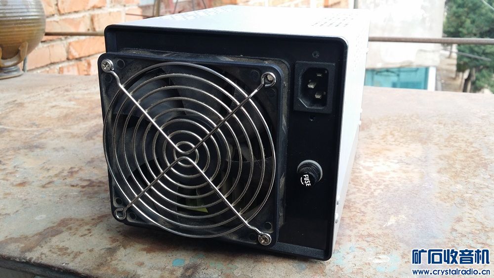

       多年前就有做一台方便可靠的稳压电源的想法,无数次的百度图纸大多都是LM317 7812之类的,最大的问题就是不可以调节电流,唉都不符合我的要求。其间也用ATX电源改过,无奈纹波太大,在一次使用中终于烟花了,本身用着就不理想,也就没有在恢复了。就这样耽搁下来了。最近在矿坛看到了这个帖子http://www.crystalradio.cn/thread-614408-1-11.html ,又重燃了我做稳压电源的想法,说做就做。
正脸
正脸
侧脸
侧脸
PP
PP

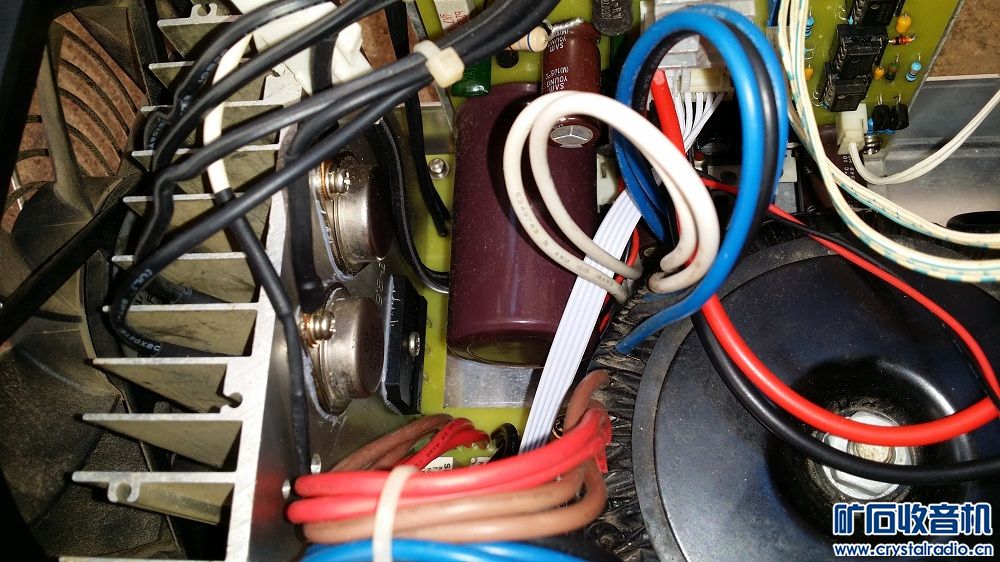

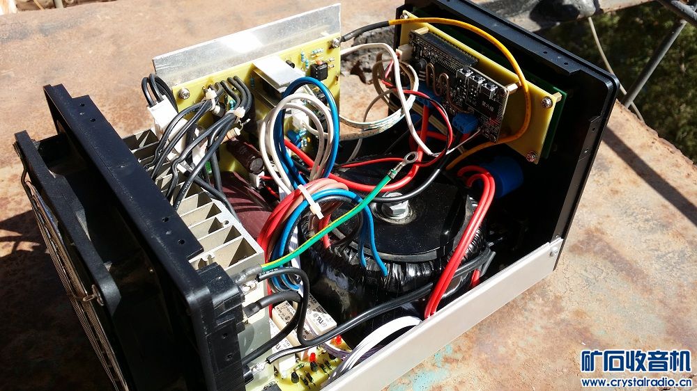

内脏1
内脏1
内脏2
内脏2
内脏3
内脏3
内脏4
内脏4
内脏5
内脏5
内脏6
内脏6
内置7
内置7
内脏俯视图 机箱太紧凑了 线太凌乱
内脏俯视图 机箱太紧凑了 线太凌乱

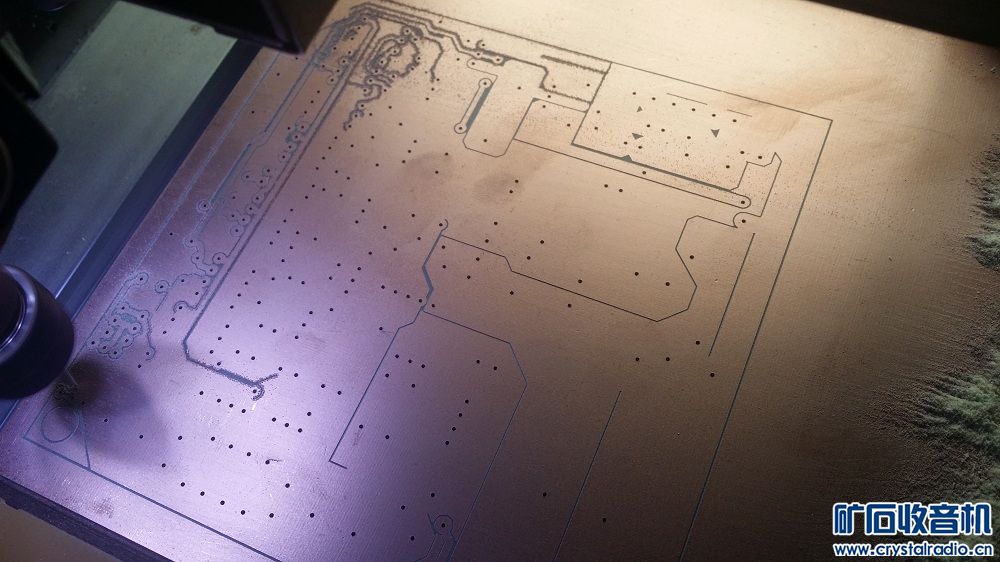

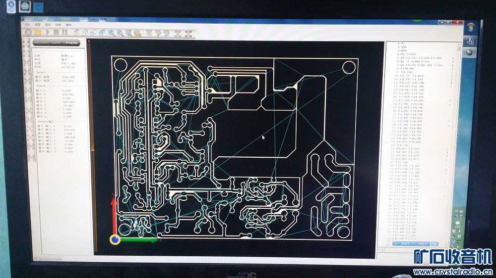

画好的PCB
画好的PCB
生成的PCB刀路
生成的PCB刀路
钻孔中
钻孔中
刻好的第一版PCB 由于板不平左上角刻得太深了

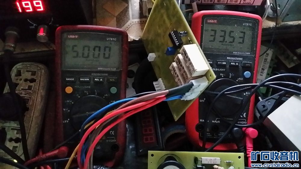

初步测试 效果还行
初步测试 效果还行

继电器切换板
继电器切换板

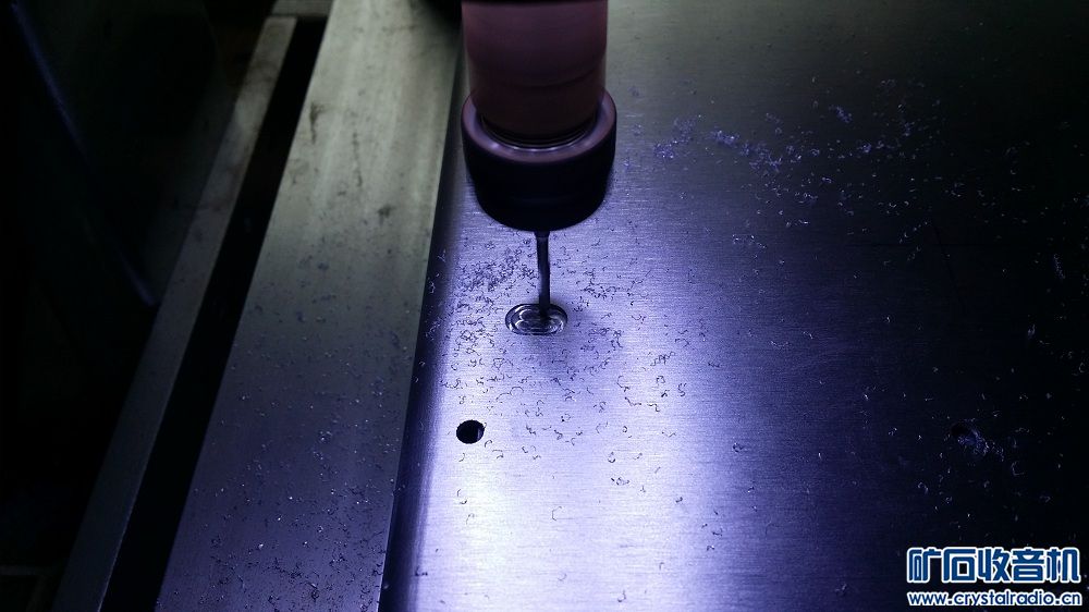

机箱底板开安装孔 1.2mm铝板
机箱底板开安装孔 1.2mm铝板

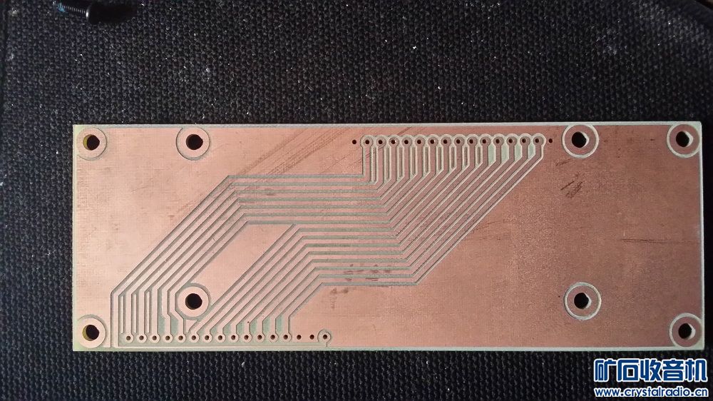

由于选用了大号1602液晶 脚位和普通的有所区别 就需要一块转接板 加工中
加工好的转接板
加工好的转接板

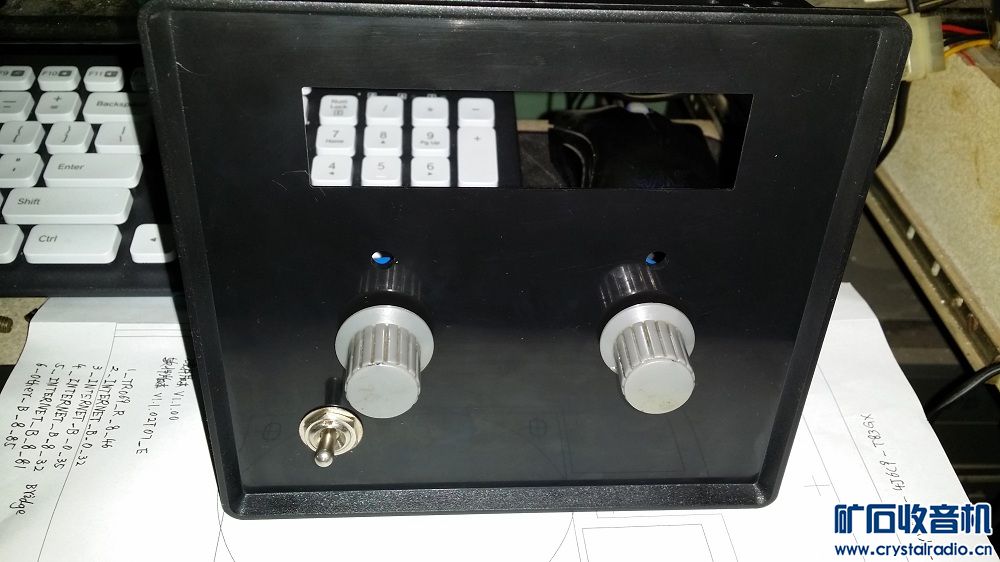

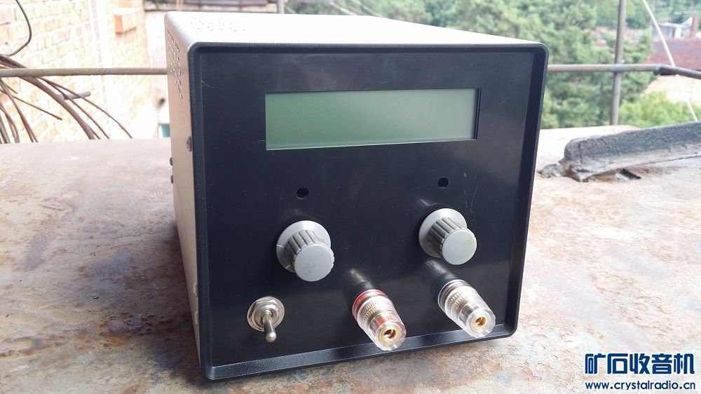

开前面板的液晶显示窗
开前面板的液晶显示窗
加工好的前面板
加工好的前面板

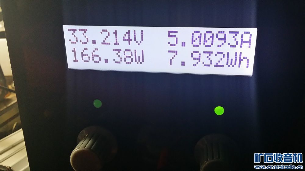

33V满载
33V满载
33V满载时的纹波 100多豪伏是不是有点高了

发表于 2015-11-8 20:46:43 | 显示全部楼层
牛人!用得是雕刻机吗?
 楼主| 发表于 2015-11-8 20:47:45 | 显示全部楼层
大漠孤烟YCH 发表于 2015-11-8 20:46
牛人!用得是雕刻机吗?
是啊 一个玩具级别的雕刻机
