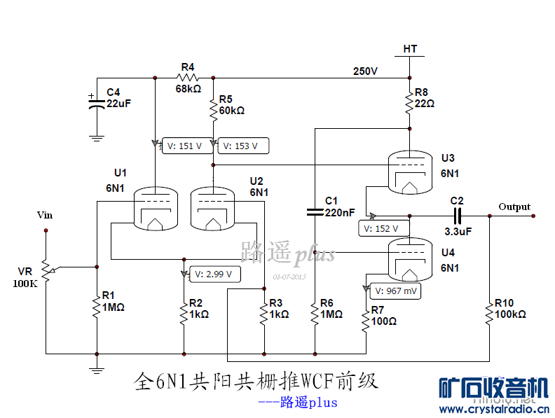

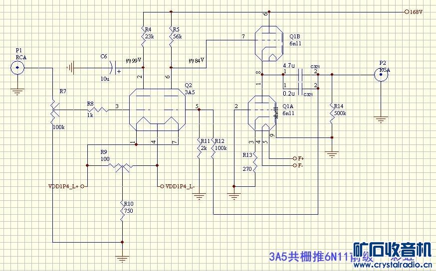

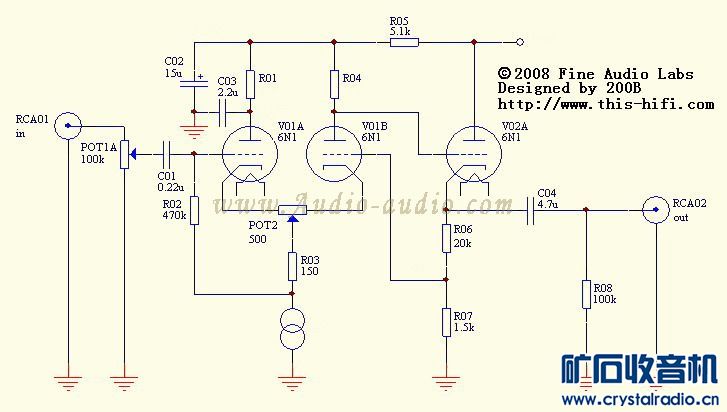

发表于 2015-11-16 17:18:33 | 显示全部楼层
简单说几句
说的不对的请大家谅解
下图是差分双端输入--单端输出与右面的srpp巧妙结合的产物
下图是差分双端输入--单端输出与带胆恒流源的阴极输出器的结合
其他图与上述2个基本类似

 楼主| 发表于 2015-11-16 17:33:02 | 显示全部楼层
lxa000 发表于 2015-11-16 17:18
简单说几句
说的不对的请大家谅解
问题是不少人(包括几大版主)都看作是共栅放大。
 楼主| 发表于 2015-11-16 17:36:22 | 显示全部楼层
简单说几句
说的不对的请大家谅解
很重要的一点,差分要求两管参数和工况一致,也就是平衡。
至于其他的,65楼有兄弟已经回答了。
 楼主| 发表于 2015-11-16 17:38:39 | 显示全部楼层
zhke 发表于 2015-11-16 17:36
你别往脸上贴金了,
是俺没讲还是你不敢答啊?!
上65楼看看,有兄弟已经说得很清楚了。

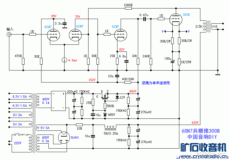

尽管我这里出于方便,第一级(阻抗变换)用了相同的器件,但性质已经改变,它可以是任何合适的(低输出阻抗)器件或者电路,差分的条件是平衡,对象都没有了,它跟谁去差。
发表于 2015-11-18 10:15:40 | 显示全部楼层
这电路其实就是gg前级的变形,一个电路,好声就好,至于叫做什么,好像没有那么重要。
