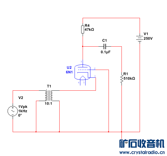

试做共栅前级
 楼主| 发表于 2015-11-12 14:27:28 | 显示全部楼层
zhke 发表于 2015-11-12 14:07
共栅是哪部分啊?
没看出来啊~
您是大师啊,就别逗我等菜鸟啦。
 楼主| 发表于 2015-11-12 19:07:02 | 显示全部楼层
您老不会真老到老眼昏花了吧。
一、三级共屏,中间夹着个共栅呀。
原本我也不知道叫什么的,前辈们都这么叫,我也就跟着来啦

搭棚很不错-------走线靠近底板-------会更好些-----------
谢谢支持。
这只是一个实验平台,所以布局接线比较随意,不过灯丝、地线都是贴底的。
布局接线总体上应该还是比较合理的吧,不然信噪比也不会那么高了。(毫伏表测试,输出噪声小于50uV)
 楼主| 发表于 2015-11-13 11:21:19 | 显示全部楼层
zhke 发表于 2015-11-13 10:37
那你说下俺红圈画的那级是共栅的么?
请说下为啥是共栅电路!
是你说不是共栅,那应该你说说它是什么。
 楼主| 发表于 2015-11-13 11:59:49 | 显示全部楼层
zhke 发表于 2015-11-13 11:27
你说的是共栅极电路,
那请问为啥是共栅的呢?
也就是说你也认定这一级是共栅组态,那就没什么问题了。
至于整个放大器叫什么,我是以主电压放大级工作状态命名,想明了显眼一点,就这样。
发表于 2015-11-13 12:02:49 | 显示全部楼层
差分一枚,要做其它解读也可,但挨不上共栅
 楼主| 发表于 2015-11-13 12:33:16 来自手机 | 显示全部楼层
zhke 发表于 2015-11-13 12:01
俺没承认是“共栅组态”啊~
那是你说的是错的~
第二级是处于阴入屏出组态,也是整个放大电路唯一的电压放大级,我只是以这一级命名,怎么给这个放大器命名,那可是我的自由,我还可以叫小猫啊什么的,都没问题。
有源放大器的三种基本组态你都不认可,或者说不清楚,还有必要说什么呢。
 楼主| 发表于 2015-11-13 15:22:45 | 显示全部楼层
这里第一级是阴随器,只是用来变换阻抗,第二级才是核心,因为只有这一级有电压放大。
阻抗变换完全可以采用其他方式,例如变压器。
