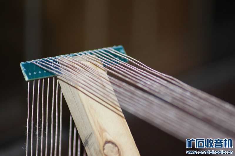

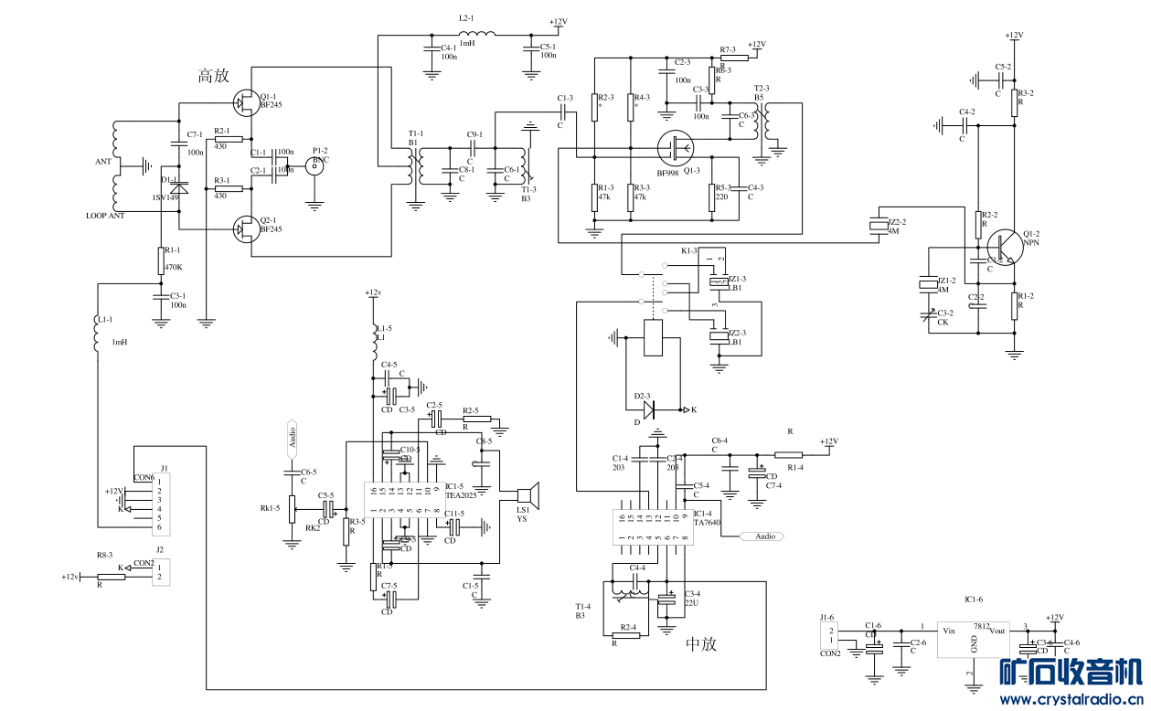

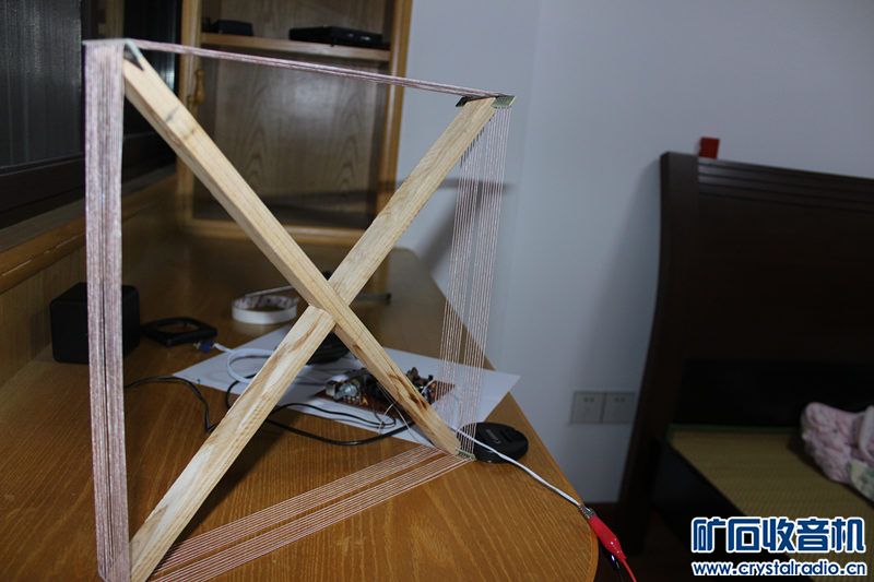

  天线采用“李兹线”绕的方框天线如图2,经变容二极管调谐至需要接收的频率,平衡输入对部分电场干扰有一定的抑制作用。经过天线回路选频后的信号经过两个单结场效应管BF245进行平衡混频,将接收频率转换成4.455MHz的第一中频,平衡混频的好处多有讨论,这里就不展开了。本机振荡采用MC145158锁相环将频率稳稳锁在4.977-6.084MHz,对中波来说用普通的晶振稳定度完全足够了,MC145158也是元件盒里找出来,找技术手册才看到原来是吞吐计数的PLL芯片,所以采用9KHz的频率步进也是此元件限制的。第一混频后的4.455MHz的中频信号经过双调谐中周对需要的信号选频再进入第二混频器BF998双栅场效应管进行混频,第二本振利用4M的晶振产生稳定的4M的本振。混频后通过中周和陶瓷滤波器选出455KHz的第二中频信号。陶瓷滤波器微型继电器来控制中频通带。第二中频由经典的收音机芯片TA7640AP来担任。应该说TA7640AP对民用收音机来说真的是很优秀的芯片,噪声小,增益高,外围电路简单,难怪DE1106也用它来做调幅中放。有人说它噪声大估计是元件选得不当造成的。此机调试阶段笔者试过它的噪声,只接TA7640AP与后级功放,噪声几乎听不见,要耳朵贴着扬声器才能听到“咝咝”的噪声,前级接上后噪声才微微听得到,可见芯片噪声控制还是做得很优秀的。最后功放采用经典的TEA2025,BTL接法3W输出对收音机来说足够了。

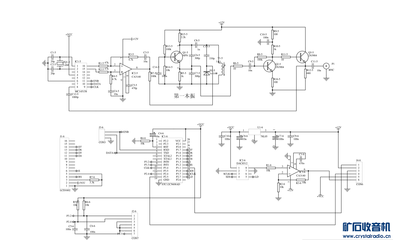

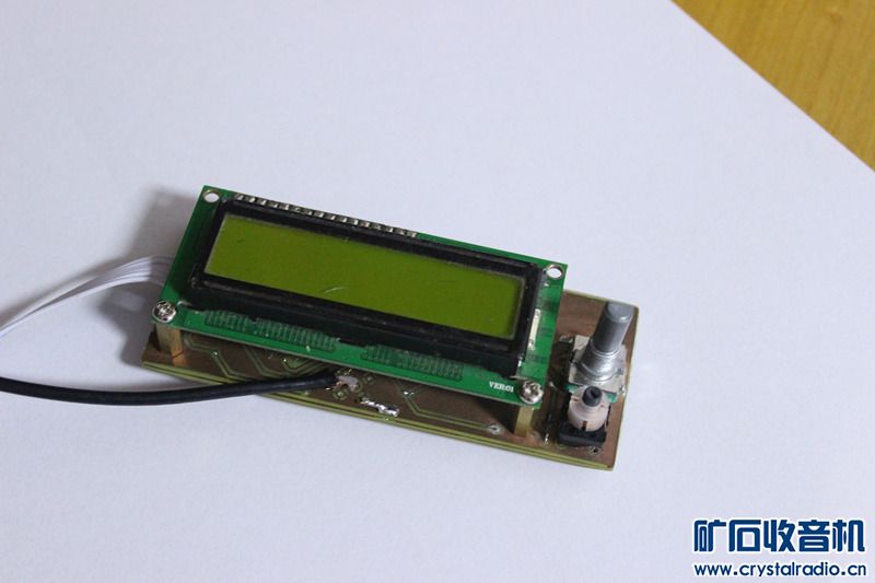

  数字部分控制采用是常用的STC51单片机,我用的是STC12C5608AD。旋转编码器(飞梭)控制MCU产生控制信号改变MC145158本振频率,当频率数换算后显示在LCD1602上。控制D/A芯片DAC8512产生稳定的电压控制天线回路的变容二极管调谐,使接收信号最高。所以理论上此机能实惠每点统调的,跟传统的三点统调有天壤之别,本机能将每个频率对应的调谐电压都记录在MCU内部的EPROM里,这样下次开机后一样能实现精准的调谐跟踪。MCU有内置的ADC,正好用来检测信号强度RSSI,一并在LCD1602上显示。由于I/O口有限,没有接数字音量加进去,但要实现也是很容易的。

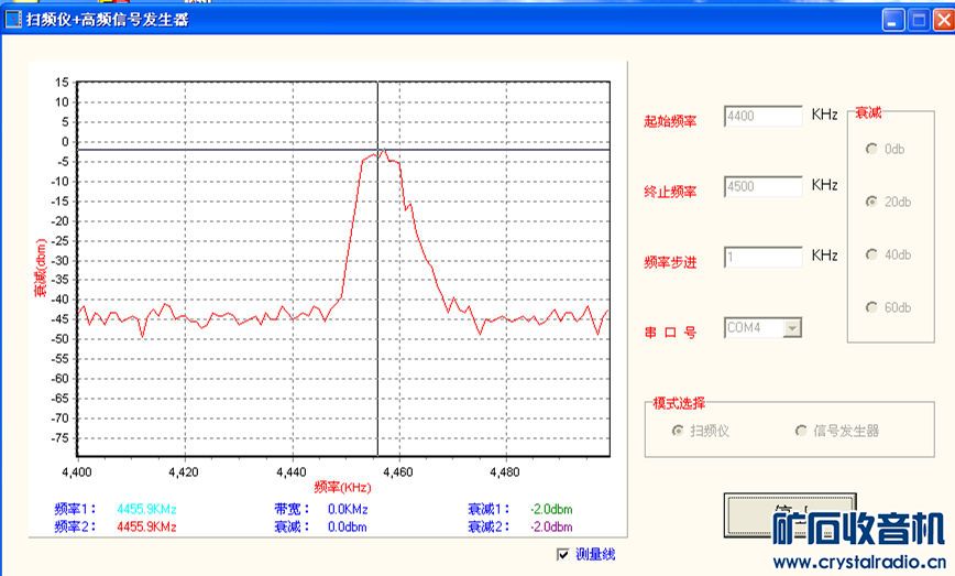

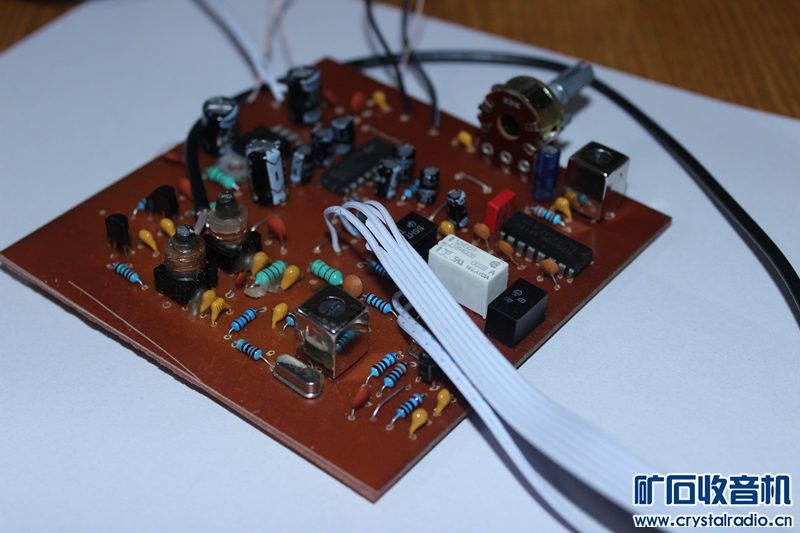

  此机设计与制作都是在空闲时间做出来的,设计调试花了一定的时间,方案也是改了又改才定型。比较花时间的还是中周的绕制上。一共有四个中周需要绕制,两个4.455MHz,两个455KHz。中周调整主要靠我前段时间设计制作的扫频仪来完成的。详见下面几张图。从后住前一级级调试。PCB采用感光法制作,精度高,操作方便。

将清晰的电路图跟烧写程序都送在37楼,有兴趣的朋友可以参考。

图2 框型天线
图2 框型天线
图3 第一中频扫频曲线
图3 第一中频扫频曲线
图4 第二中频扫频曲线
图4 第二中频扫频曲线
图5 数字控制板
图5 数字控制板

图7 接收板
图7 接收板
图8 接收板背面
图8 接收板背面
图9 接收板2
图9 接收板2
图10 接收板局部
图10 接收板局部
图11 天线细节
图11 天线细节

图16 电路图1
图16 电路图1
图17 电路图2
图17 电路图2

内容有套件没有!贴片搞不定啊!楼主的框型天线怎么绕的,具体数值!另外你把这个天线用到德生机上试试!我想大概是天线的功劳比较大!

有一个细节相当致命。
所有采用变容管调谐的部分都是单管控制,这在加载交流信号时会因两个方向的容量变化不对称而造成带宽变化、谐波增生,直接后果就是假象或叫点增加、噪声降不低,而产生灵敏度无法再增加的最终结果。
其实都已经采用二次变频方式了,为什么不再完善点呢。

套件没有啊,整理后会公布线圈数据,方便大家试验。框型天线的确功不可没,但整机增益也的确很高,粗略测了下,混频有12DB,第一混频16db,中放60db(ta7640数据手册数据)。

所有采用变容管调谐的部分都是单管控制,这在加载交流信号时会因两个方向的容量变化 ...
高手,的确是,用一个变容管的原因是框型天线的电感量不够,换另一个天线就能用背靠背变容二极管了。
