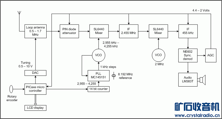

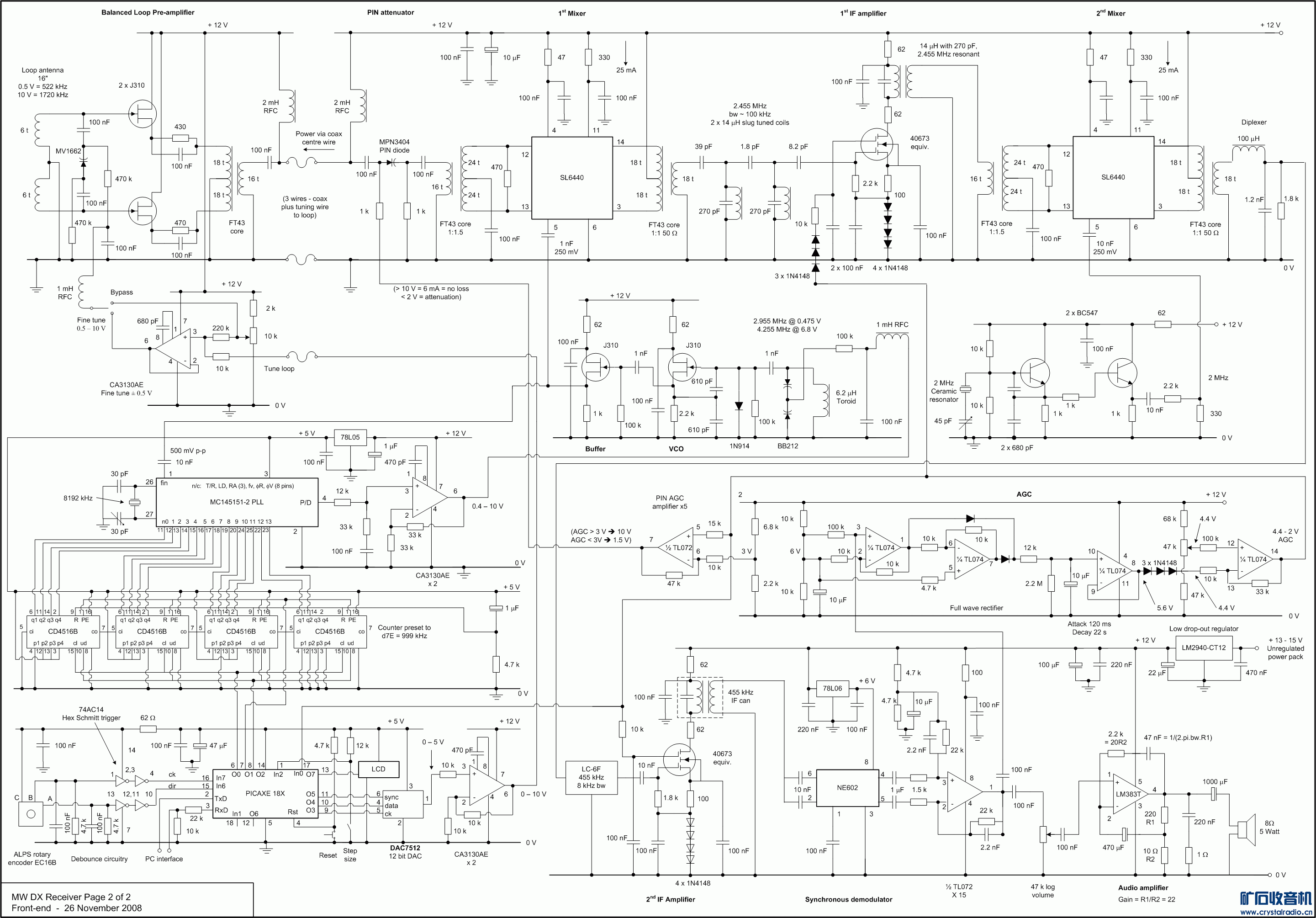

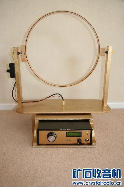

一个老外DIY的中波远程接收机,看起来好像比较牛
接收机内没有磁棒天线,用环形天线,射频放大器在接收机箱体之外,紧挨着天线
框图:
电路图:
太大了,需放大了看
接收机:
主要电路板采用死虫法
一些电路特点:
环形天线,双JFET推挽天线放大器,推挽能减少FET平方率曲线造成的二次互调问题,单片机通过12位DAC调谐变容二极管,不过变容二极管没有采用对管,不知是何原因;
PIN二极管衰减器;
二次混频,1中频2.455MHz,2中频455Khz;
一本振采用锁相环;
二本振采用2MHz陶瓷振荡器,这个就不是什么优点了;
双栅MOS管中频放大器;
NE602同步检波;
AGC电路采用运放全波检波放大等,attack 120ms,decay 22s,有点类似SSB的AGC;
PICAXE单片机控制;
飞梭选频;
LCD显示。
锁相环芯片采用MC145151-2,感觉若换个串行控制的PLL芯片,一本振电路能简化一点。

发表于 2011-12-3 12:59:04 |
电路图是个叉,其他3张可以看到
 楼主| 发表于 2011-12-3 13:05:21 |
图直接发本站了,这下应该没问题了
 楼主| 发表于 2011-12-3 13:17:37 |
这是原图中所说的同步检波电路:
注意NE602的射频输入2脚,及振荡器输入6脚,都接到了二中频输出,
因此所说的同步检波电路,实际上是中频自乘的平方检波,
有关平方检波,可参考另一帖子:技术探讨——AM调幅检波的几种方法

利器啊。搞一台机载无线电罗盘就可以了。

    不记得了是去年还是前年我就看到并收藏了这篇文章,前几天我还看了这个图呢,呵呵,只是有一点不明白的,为什么作者要用SL6440高电平混频器做混频器,这个难道比场效应管或者肖特基势垒二极管的环形混频器的动态范围大噪声系数小吗?
发表于 2011-12-3 14:50:36 |
调谐变容二极管不用对管一方面是调幅广播的保真度用单管已经足够了,另一方面估计是对管串联后容量不够
 楼主| 发表于 2011-12-3 15:11:17 |
回复 8# deepimpact
作者说采用SL6440的原因是他的宝贝盒子里凑巧有,MC145151-2的原因也是一样,
作者说SL6440可用AD831替代,应该也能用NE602吧,但也许电路上要做些修改
发表于 2011-12-3 15:24:09 |
回复  ace919
    不记得了是去年还是前年我就看到并收藏了这篇文章,前几天我还看了这个图呢,呵呵, ...
deepimpact 发表于 2011-12-3 14:37
   SL6440的输入互调点和压缩点都比较高,分别达到+30dBm和+15dBm,在遇到强大信号时不易阻塞,这样就可省去DX开关。
发表于 2011-12-3 15:30:10 |
SL6440的输入互调点和压缩点都比较高,分别达到+30dBm和+15dBm,在遇到强大信号时不易阻塞,这样 ...
longshort 发表于 2011-12-3 15:24
    但是混频器之前有PIN二极管衰减器啊,发射机用这个还可以理解,既然是DX机,应该尽量降低混频级的噪音
发表于 2011-12-3 15:39:45 |
但是混频器之前有PIN二极管衰减器啊,发射机用这个还可以理解,既然是DX机,应该尽量降低混频级的 ...
deepimpact 发表于 2011-12-3 15:30
    没用,PIN二极管衰减器的衰减是有限的,20dB可以保证,30dB就悬乎。一般的远程设计都要加手动开关,以保证近场信号不堵塞混频级。
发表于 2011-12-3 15:43:20 |
混频级噪声问题,估计不太重要。前级高放完全可以补偿,SL6440本身的11dB噪声系数也就不是问题了。
 楼主| 发表于 2011-12-3 16:24:56 |
感觉从远距离接收的目的出发,还有一些可改进的地方,
比如一混频采用环形二极管混频,因增益损失,需机内增加一级调谐高放,
或者增加一中频的放大级数
另外一中频靠三个中周滤波,带宽有100KHz?应该弄窄点,对接收微弱信号有利
