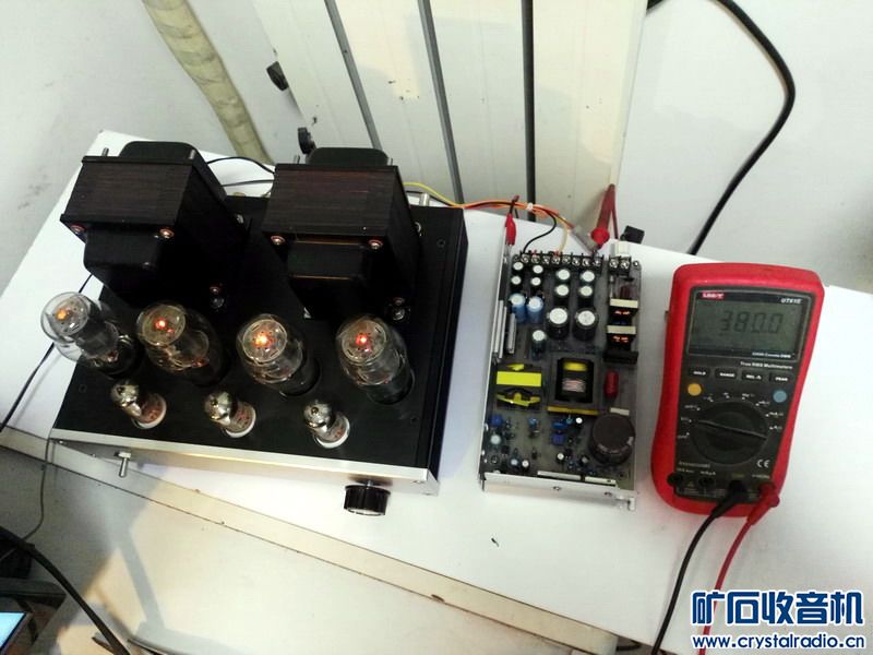

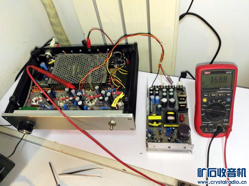

 楼主| 发表于 2015-12-13 20:49:32 | 显示全部楼层
海河 发表于 2015-11-4 12:51
期待
用灯泡做负载(400V-400mA、12.6V-5A或6.3V-10A)总功率220W,老化测试了一个多月,电源工作稳定性能参数达到设计要求。
今天翻出以前做的6P3P推挽机做负载实际装机测试,负载6.3V-5.1A、380V-190mA,总功率110W。
拔掉信号线,音量电位器旋到头扬声器也非常安静,像未开机一样。
送入信号,主观听感原机的反激电源相比声音感觉好像舒服一些,听不出太大的差别。
因负载功率只达到设计功率的50%,测试2小时后电源机壳只是微温,温升很小。
