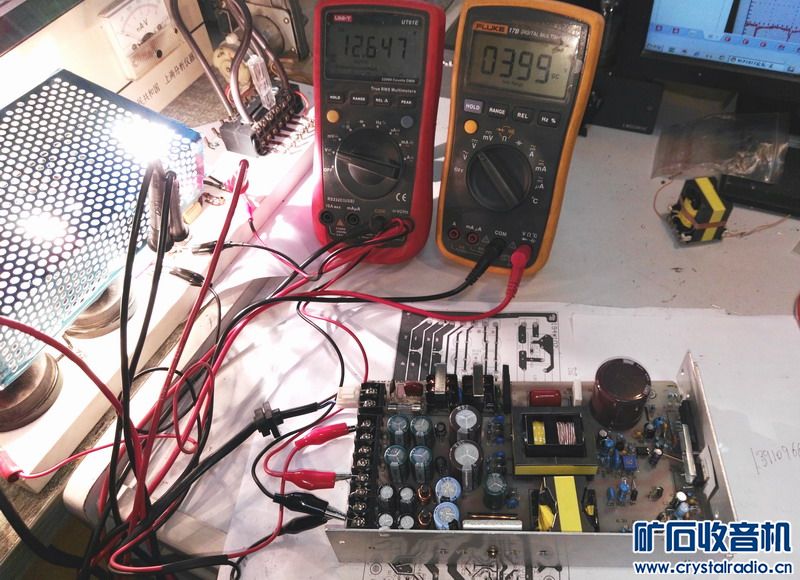

利用周末时间将板子焊好并做初步测试,没什么大问题。
焊好的板子:
测试:
灯丝电压12.6V,负载为1只12V汽车灯泡,电流5A。
高压400V(延时30秒启动),负载为2只100W白炽灯泡,电流410mA。
负载不太合适,总输出功率约230W。
测试2小时,各部位温升正常,电源工作正常,达到250W的设计功率问题不大。

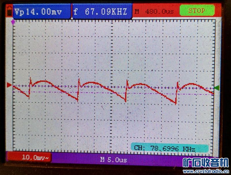

看看波型,
 楼主| 发表于 2015-11-14 10:46:39 | 显示全部楼层
lsfcc 发表于 2015-11-9 09:55
看看波型,

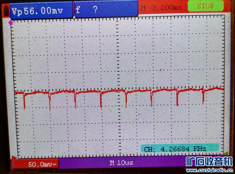

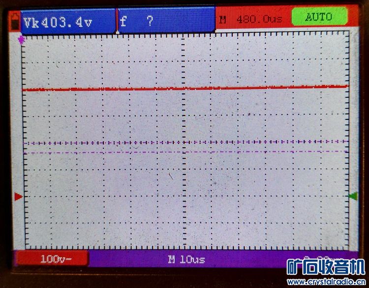

周末继续折腾,6.3V、5A负载时的波纹峰峰值14mV(性能过剩了,这么低的波纹完全没必要):
400V、350mA时的波纹峰峰值小于100mV:

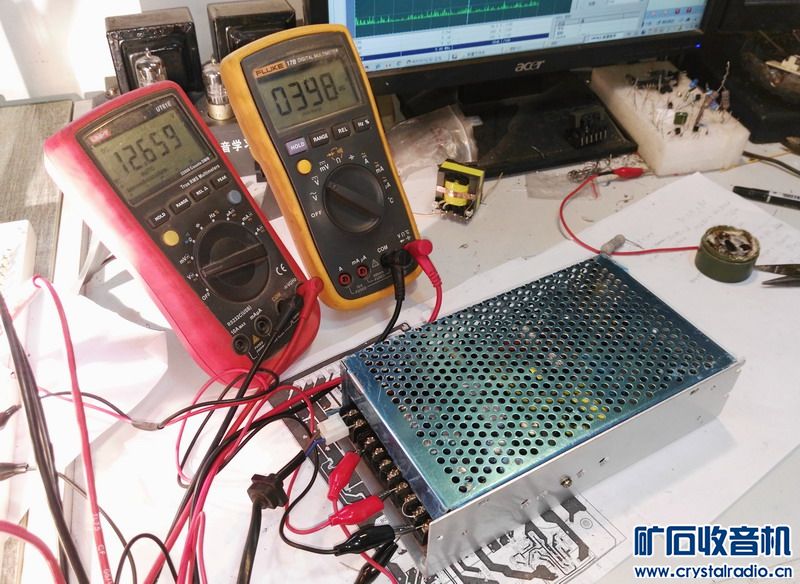

 楼主| 发表于 2015-11-14 20:57:38 | 显示全部楼层
看看波型,
老化测试,负载总功率180W,今天连续测试10小时,累计约20小时,温升正常、电压正常、波纹正常,没什么大问题。
