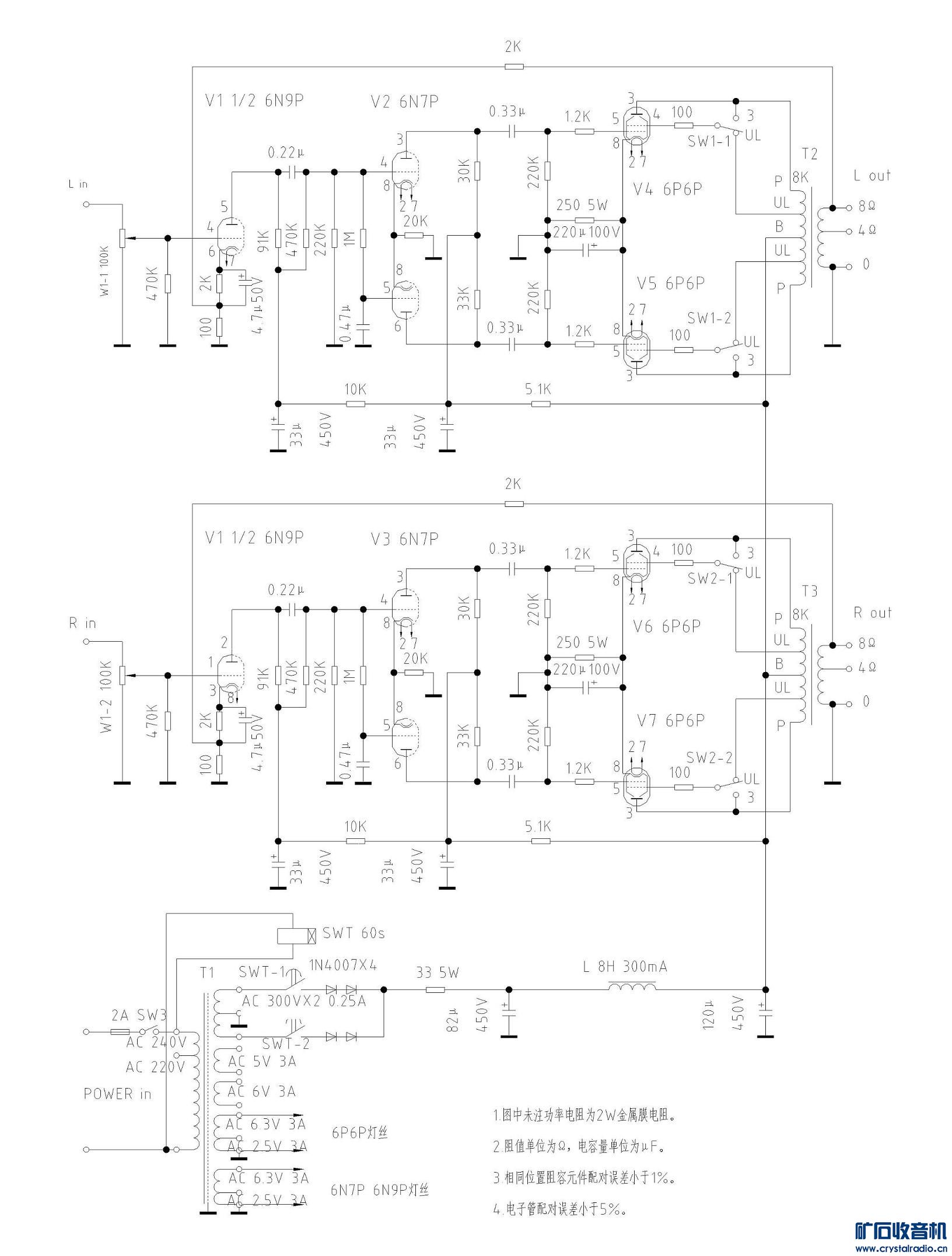

 楼主| 发表于 2015-10-26 22:17:39 | 显示全部楼层
另上一图是否能清晰些。

发表于 2015-10-26 22:47:18 | 显示全部楼层
再请问楼主是怎么用示波器和信号发生器测试频响的
教一下我吧
 楼主| 发表于 2015-10-26 23:32:31 | 显示全部楼层
教一下我吧
    在测试之前要检查一下信号发生器和示波器的幅频特性还有信号发生器的输出波形及示波器的波形再现能力,有能力的对仪器进行校准,没能力校准的话也要做到心中有数。
    接好功放输出端的假负载,这一点特别重要。不然的话有可能击穿输出变压器,同时也会造成测试数据不准。
    测试时, 信号发生器的600欧输出端接功放的输入端、示波器的输入端接在被测点上。这样,在示波器上就可以看到被测点的信号波形和幅度大小。
    更多的知识还要看仪器的说明书,以便掌握更多的知识,也不是一句话两句话就能够说得清楚的。

看波形我还是会的,就是不懂测试频响
发表于 2015-10-26 23:47:01 | 显示全部楼层
Nyuechun 发表于 2015-10-26 23:32
在测试之前要检查一下信号发生器和示波器的幅频特性还有信号发生器的输出波形及示波器的波形再现能力 ...
还有,非常健康的人耳能听到的频率为20HZ-20KHZ,不知楼主测这么高的频率干嘛

发表于 2015-10-27 08:10:43 | 显示全部楼层
Nyuechun 发表于 2015-10-26 20:44
电原理图就可以直接当接线图用。
图中线上标的数字是几就代表几根线,这是一种简化画法,免得线条混乱。 ...
谢谢楼主回复!
      您说的这个我知道,电路图我也看懂了.可能是我表达错了.我的意思是电子管测试仪是怎么和半导体特性图示仪连接的.
谢谢您了.
 楼主| 发表于 2015-10-27 08:55:48 | 显示全部楼层
王成虎 发表于 2015-10-27 08:10
谢谢楼主回复!
      您说的这个我知道,电路图我也看懂了.可能是我表达错了.我的意思是电子管测试仪是怎 ...
我的图示仪带有两组连接线,每组3根,一端带插头插在仪器上三极管的测试插座、另一端带鳄鱼夹夹在测试台的输入端子上。
仪器的c连在被测管子的阳极、b连在被测管子的第一栅极即信号栅、e连在被测管子的阴极。
外接稳压电源给灯丝供电。
能同时测两个晶体管的图示仪就能测两个电子管芯。别忘了基极阶梯电压打在负极性。
其余跟测量晶体管相同。
测量四极管或五极管就要动用内部稳压电源和其他设置。
发表于 2015-10-27 09:11:08 | 显示全部楼层
Nyuechun 发表于 2015-10-27 08:55
我的图示仪带有两组连接线,每组3根,一端带插头插在仪器上三极管的测试插座、另一端带鳄鱼夹夹在测试台 ...
非常感谢! 先地台测试一下三极管。成功后在做电子管测试仪。  太感谢了。
发表于 2015-10-28 13:13:58 | 显示全部楼层
您好楼主!
      这样连接电压是不是有点高?阳极能直接连接吗?
 楼主| 发表于 2015-10-28 13:47:53 | 显示全部楼层
阳极电压是由图示仪提供的,倒是接线端子的a在测量四极管或五极管时应该用一条线与阳极连接起来。
