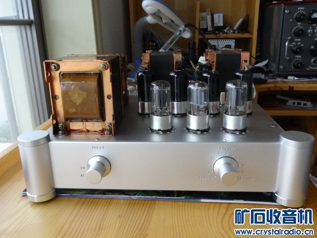

 楼主| 发表于 2015-10-26 00:53:15 | 显示全部楼层

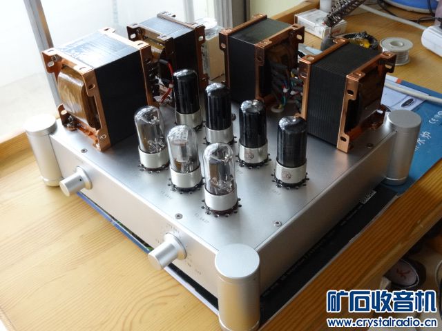

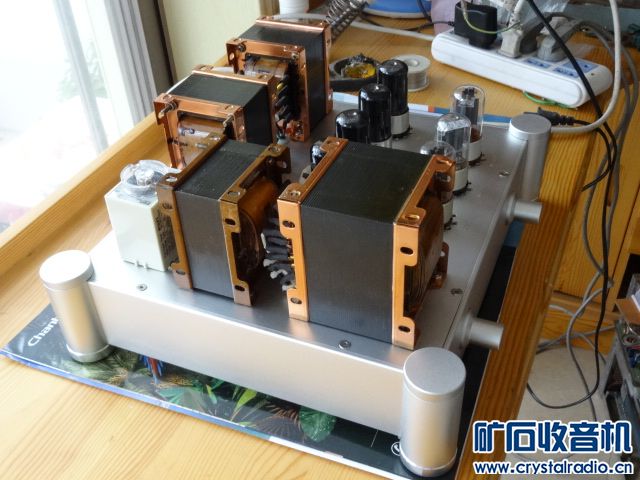

    整体外观:

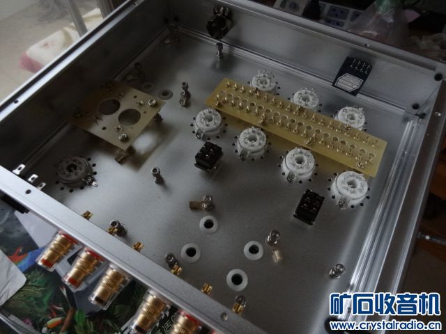

 楼主| 发表于 2015-10-26 00:53:11 | 显示全部楼层
    下面开始安装。搭棚焊架是自己做的。

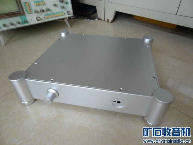

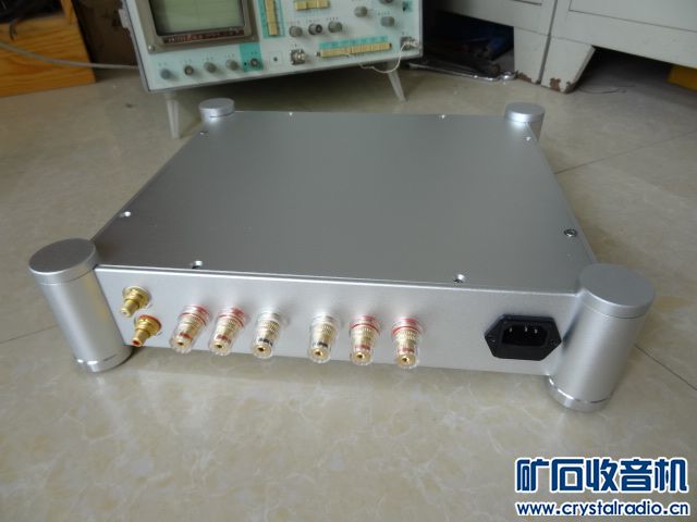

 楼主| 发表于 2015-10-26 00:53:09 | 显示全部楼层
    机箱是在某宝上要的,连接插件带邮费也300多了。
    变压器和机箱是支出最大的两块。

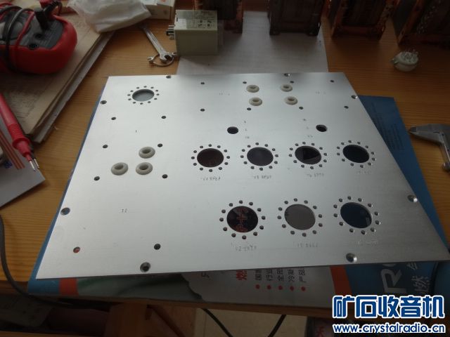

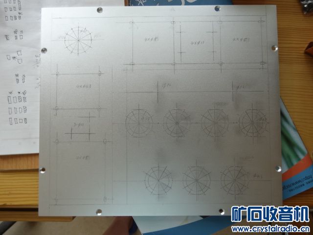

 楼主| 发表于 2015-10-26 00:53:10 | 显示全部楼层

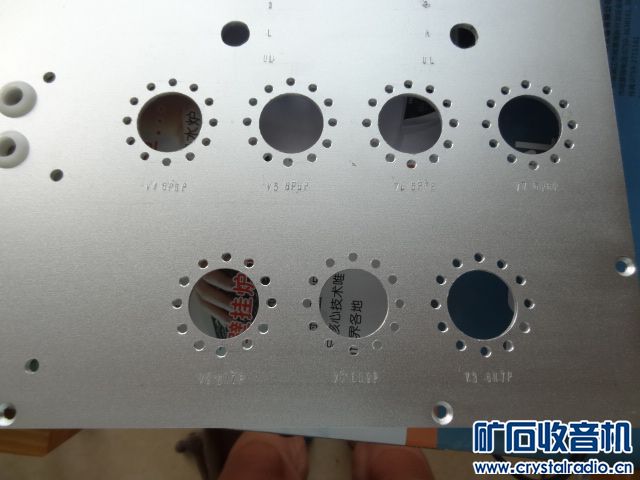

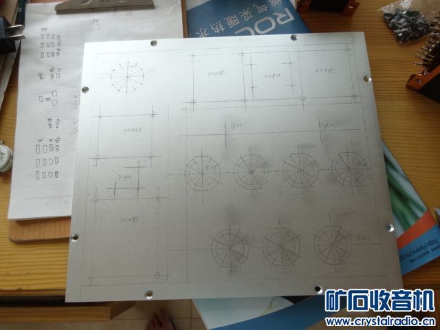

    下一步就是顶板划线、打孔、打字标。
    本人手懒就直接在铝板上划线了。2B铅笔+三角板+圆规。铝板上划线容易打滑,最好在三角板下面垫张纸。打孔用小台转。过程就省略了,直接上图。
 楼主| 发表于 2015-10-26 00:53:12 | 显示全部楼层

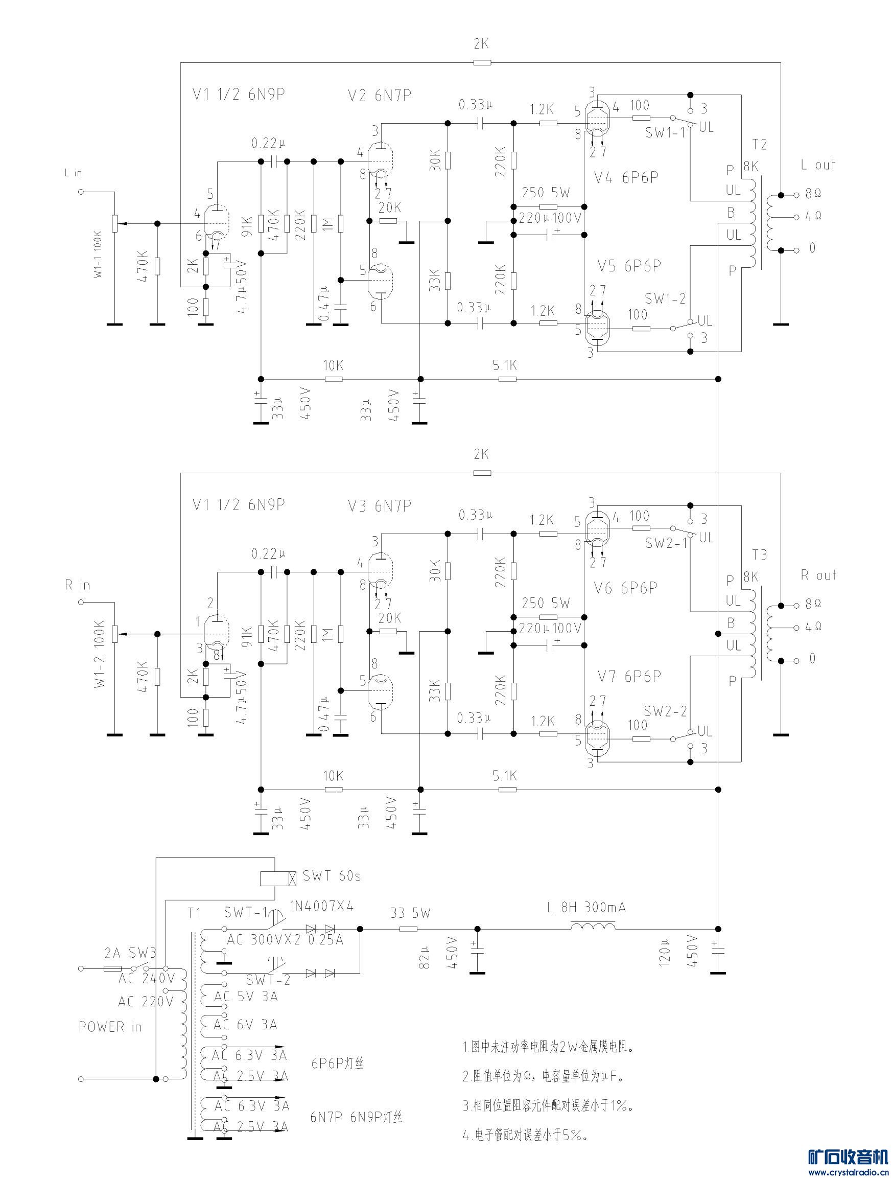

    下面要进行焊接了,赶快上电路图。这是几经修改最后定型的电路。
    管子都是大八脚廉价管:6N9P、6N7P、6P6P。至于为什么选用这些管子就不用多说了吧,一色的曙光管,价格低廉。
 楼主| 发表于 2015-10-26 00:53:13 | 显示全部楼层
    元件的挑选:
    电阻除电源部分33欧为5W水泥电阻、6P6P阴极电阻为1%3WDELL铝壳电阻外,其余全部为1%2W金属膜电阻,并且经过严格配对。
    电容:滤波电容全部为日本化工电解电容;耦合电容全部为西门子薄膜电容;阴极电容6N9P为天和轴向引脚的3.3微法,大概是70或80年代的产品离散型较大,上机的实测为4.66微法,所以图上标4.7微法;6P6P阴极为飞利浦拆机电容2块8一只。原设计阴极电容取值较大,频响不错但听感不佳。
    电子管:电子管测试比较严格,配对精度较高。  测试仪器:BS4812半导体特性图示仪+自制电子管测试台+DH1715可调稳压电源。
    电位器:国产仿ALPS27型贴片电阻步进电位器。
    元件精确配对的目的就是为了获得精确的声场定位能力。

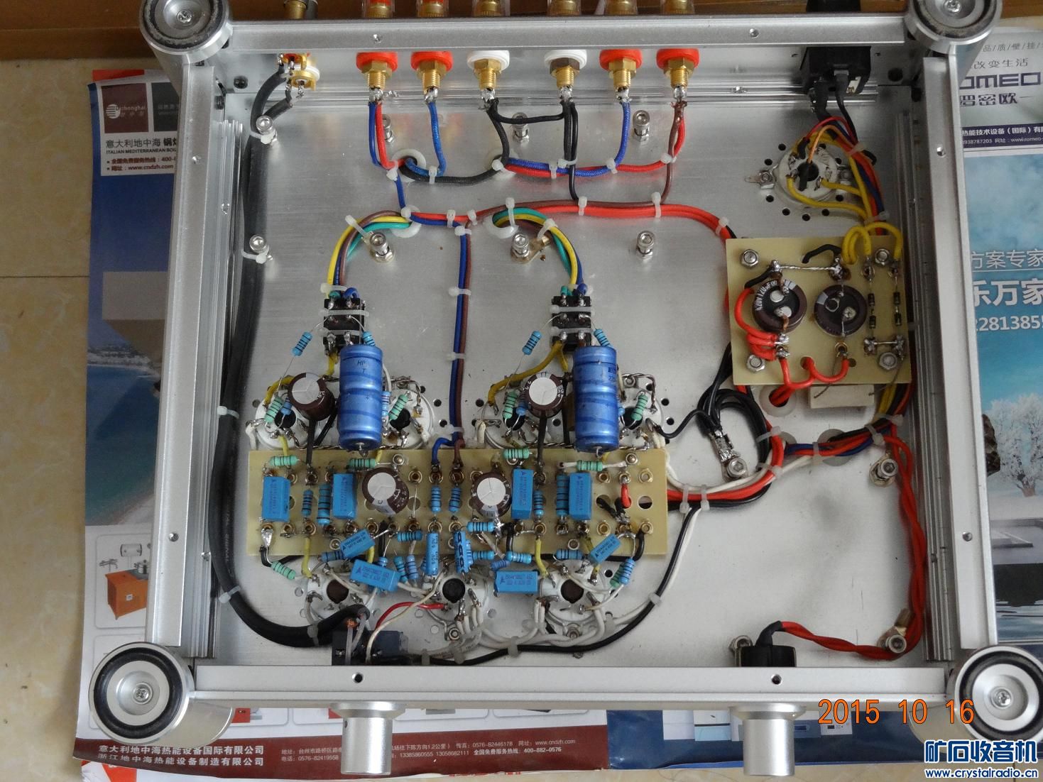

 楼主| 发表于 2015-10-26 00:53:14 | 显示全部楼层
    元件焊接与走线:
    元件焊接采用混合搭棚焊。一来是空间小,二来是信号通路尽可能短。
    连接线采用多股粗铜线。不同类型的线分开走。
    见内部接线图
 楼主| 发表于 2015-10-26 00:53:16 | 显示全部楼层
    测试:
    仪器仪表:YB1631功率型函数信号发生器、菊水5401示波器、UT61E数字万用表。
    噪声:两声道在8欧输出端小于1mV。贴近喇叭能听到,离开喇叭就听不到了,非常安静。
    频响:35——64kHz是一条平直曲线;64kHz——84kHz略有升高,74kHz最高,84kHz以上急剧下降。
    波形:在最大不失真功率内35——64kHz正弦波非常平滑,64kHz以上开始出现畸变。
    正弦波不失真输出功率:超线性接法约9w,三极管接法约4.5W。
    因信号发生器各波段的失真度不同,测试起来比较麻烦,所以没做失真度测试。
    另外:
    6N9P可直接换用6N8P此时栅负压在-4V,用6N9P时栅负压接近-2V。听感:6N8P稍显圆润,有种四平八稳的感觉,没有6N9P来得活波。在制作时6N9P也可以采用6G2P,电路参数不用变,价格更低廉,声音效果 也不会令人失望。之所以没用6G2P是因为整机的外观布局。
    超线性接法与三极管接法的声音区别:个人感觉三极管接法的清晰度高于超线性接法。
补充内容 (2015-10-26 11:50):
更正:上述的示波器型号为5041。
