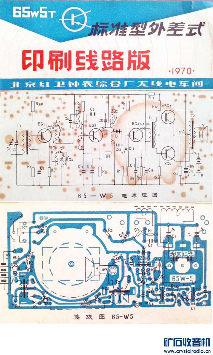

终于把65板焊好
 楼主| 发表于 2015-10-22 23:55:45 | 显示全部楼层
hsl512 发表于 2015-10-22 01:40
楼主提供的电路板资料很宝贵,很值得收藏,但美中不足的是图片下面被论坛水印遮盖了,稍微放大一些水印可以 ...
看看这个行不?

祝贺你。楼主有手艺又有耐心。机壳是大难题,不好解决。
 楼主| 发表于 2015-10-24 01:44:39 | 显示全部楼层
hsl512 发表于 2015-10-24 01:24
谢谢楼主,已收藏。
呵,别客气。
 楼主| 发表于 2015-10-24 01:48:02 | 显示全部楼层
呵,机壳就不作打算了,我已经把电源线、喇叭和调谐盘拆了下来,把主体部分找个地方,收起来了。
