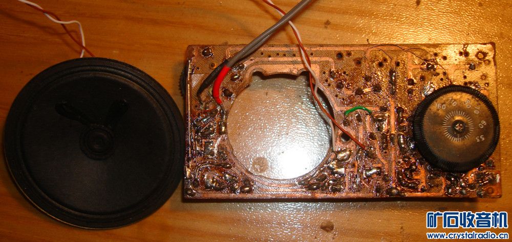

 楼主| 发表于 2015-10-21 21:28:53 | 显示全部楼层
焊好的电路板,工艺一般,因为使用了松香芯的老焊锡,所以板上的松香比较多,虽然经过清理,但还是残留了不少。
所用元件都是尽量使用老元件,除个别电阻使用了现在的色环电阻,其它的电阻、电容大都是老元件,很多都是拆机品。双联可变应该是比较后期的产品。

板子上的调谐拨盘是为了统调而装上去的,和这板子没啥子关系。
 楼主| 发表于 2015-10-21 21:31:40 | 显示全部楼层
因为说明书中所用的中周调谐电容是510P的,所以我所用的中周是SZP系列,据说这种中周比TTF2系列要好。

所用三极管:
变频3AG22,放大倍数70多,
中放3AG1B,放大倍数50多,
前置低放3AX24,放大倍数超过100,
推挽功放3AX31两只,放大倍数30多,经过配对。
 楼主| 发表于 2015-10-21 21:51:39 | 显示全部楼层

 楼主| 发表于 2015-10-21 21:55:50 | 显示全部楼层
已经经过统调,能正常收台,灵敏度和我手里的其它六管、七管机不相上下。
