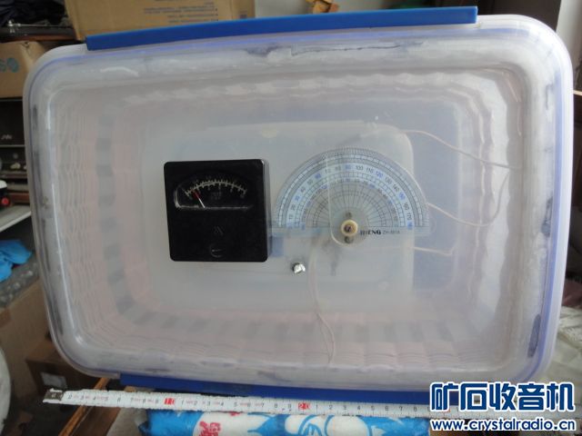

我设计的大环矿机

那样其实不好,因为大环天线不方便携带,与盒子分开会自由一些。

做出来的 效果有吗
效果反复实验过了。
矿石机的效果强烈依赖收听环境,所以我设计大环机,这样方便携带,在现在交通发达的情况下,去电台附近调试也不难,就当成去一次公园而已。只是我没在农村地区试过

现在所有的原材料都采购齐全了,就剩下注塑件一个问题了。我在沈阳,东北这嘎达小工厂少,很难找到合作的厂子。在网上找南方的工厂呢,貌似昨天碰到了骗子……跨过这一道坎就齐了
可变电容上的旋钮也得自己开模了,库存的质量不好不说,数量也没有保证。可是这个东西几乎没什么用量,我开模制造的,只能自己消化了

不知道本坛有没有做注塑加工的,一直联系不上靠谱的注塑厂家。
或者找机械加工的,用尼龙直接做天线上那个横撑和调谐旋钮,不知道行不行?哪位大神了解,请赐教。

再配个原理图就更好了。
