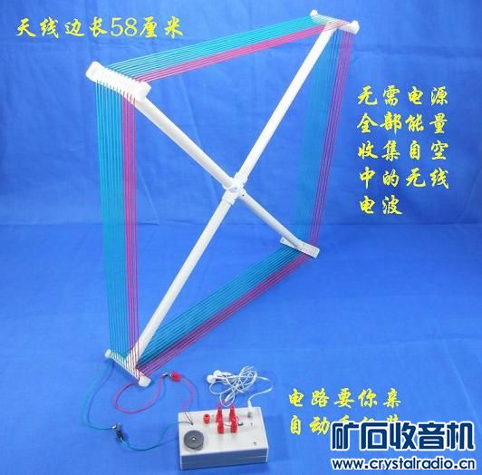

花费了很多心血,终于设计出的大环矿机。
我的要求是最简单,所以用的是单回路,天线就是调谐线圈。

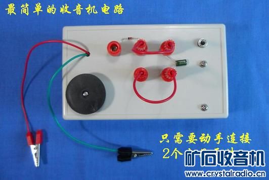

这是实际连接的电路,调谐电容在黑色的旋钮下面,耳机插孔下面焊接了小变压器。只需要动手连接检波二极管和滤波电容就行了。

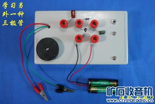

还有2个带电源和三极管放大的电路,前一段在本坛发帖请教来的,都试验成功了。最后一个带偏置电阻的单管机灵敏度最高,如果当地信号不好,不能收听矿机,这种单管机也能保证收听到声音,电路不比矿机复杂多少。

这个要顶。天线支架可以仍然采用现成的塑料水管,成本低。材料采用PE或者PP为谊。机盒可以采用现成的PVC板材,切割成为需要的6片塑料片,生产时打孔和用胶水粘好。加工容易成本低,可以省去开模具需要注塑机的麻烦。以上为鄙人一管之见,仅供参考。

大环做的漂亮,用的什么线、电感量或可变电容容量等再介绍详细一点。

 楼主| 发表于 2015-10-22 09:54:50 | 显示全部楼层
用的是0.3平方毫米的多芯软导线,用0.5的应该更好一些,不过要考虑重量和成本;
可变电容用的是270P双联;
线圈最大电感190微亨,中间做2个抽头,可以覆盖整个中波波段
电路是最简单的,元件也是选用最普通的,在本坛各位高手看起来,自然是没什么的。不过我的对象是中小学生,也算普及矿机知识了。
 楼主| 发表于 2015-10-22 09:56:03 | 显示全部楼层
luckyangman 发表于 2015-10-21 23:39
做的不错。赞一个!介绍的太简单了。也没用电路图
都是最经典的电路,已经给出了实际连接图,电路图大家脑补吧
