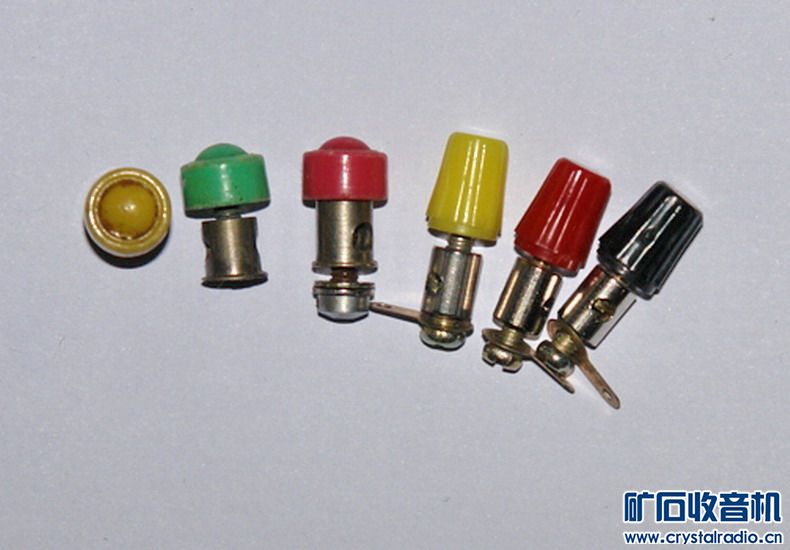

又高仿了一样儿老元件
 楼主| 发表于 2015-10-18 22:29:00 | 显示全部楼层
tnlby 发表于 2015-10-18 20:57
是这个吧,“友谊电子”0.6元一个。是帽的形状不一样吧?
不仅仅帽不一样,铜柱也不一样,大小也不一样。
发表于 2015-10-18 23:05:59 | 显示全部楼层
老的铜柱好像突出一个边缘?
发表于 2015-10-18 23:27:34 | 显示全部楼层
老、新接线柱。

 楼主| 发表于 2015-10-19 08:27:08 | 显示全部楼层
看风者 发表于 2015-10-19 00:20
北溟老师做的漂亮! 老师可否直接把螺丝装在一起注塑呢?那就完美了!
从注塑工艺流程来看,成品接线柱也不是同时把螺絲同塑料帽一次成型的。因为塑料帽顶端是圆滑的,注塑时一定是从底部注入,如果先摆好螺絲就会挡住出料嘴,沒法儿把熔融软化的塑料注进型腔。下一步往上栽螺丝很容易一一把螺丝加热一按就进去。

 楼主| 发表于 2015-10-19 09:59:26 | 显示全部楼层
大红猫 发表于 2015-10-19 08:24
请楼主介绍一下注塑机和模子.
注塑机就是图上这个,结构很明了啦。具体尺寸说一下:铜管长70cm直径18cm壁厚1mm 加压柱塞长10cmm与铜管滑动配合,间隙越小越好。外面缠上300瓦加热带。齐活。
 楼主| 发表于 2015-10-19 13:20:30 | 显示全部楼层
请楼主介绍一下注塑机和模子.
模具制造方法:一、找一根硬点儿的木条,长100mm宽30mm厚20mm,刨平。二、再找一条同尺寸的金屬板(要够厚、2一3mm)两端打孔用螺钉固定在木条上。三、找好距离打三个2一3mm孔。四、拧下螺钉,拿下金屬板。五、把木条上的孔用5mm钻头打透。六、再用13mm钻头扩孔,注意此时扩孔深度只打到木条厚度的一半也就是10mm,不要打透。七、把做为原型的真正接线柱螺丝穿过金屬板上的孔用螺母固定。表面涂刷上肥皂液,晾干。八、把木条与金屬板用两端螺钉扣合。九、调合好石膏粉(淘宝上有模型专用石膏粉)从木条后面小孔倒入。十、静置二十四小时开模,拿下金属板取下真正接线柱。模具完成。

发表于 2015-10-19 17:35:35 | 显示全部楼层
北溟之鱼 发表于 2015-10-19 08:27
从注塑工艺流程来看,成品接线柱也不是同时把螺絲同塑料帽一次成型的。因为塑料帽顶端是圆滑的,注塑时 ...
很多带螺丝的注塑(胶木)都是一次成型,没有看出有二次加工的痕迹,估计是你的模具设计的问题,老成品接线柱的螺丝是一次性作出的。
