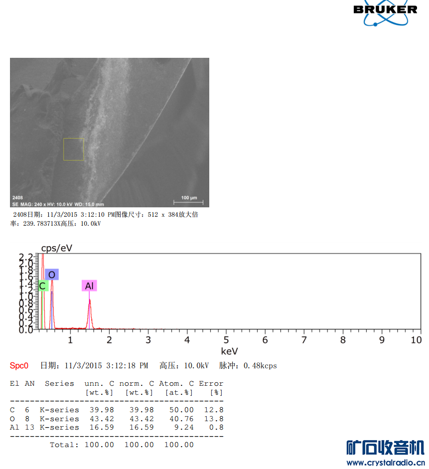

不小心拆了个射频三极管,看看内部

这种射频功放管的陶瓷外壳是一种剧毒物质,不要搞碎,小心为妙
 楼主| 发表于 2015-10-21 17:12:51 | 显示全部楼层
这个应该不是氧化铍陶瓷,见过那种管子的外壳都有BeO的标识,这个应该是常见的氧化铝或者氮化铝

 楼主| 发表于 2015-11-3 19:09:11 | 显示全部楼层
眉间尺 发表于 2015-10-15 22:00
期待分析结果.
今天顺道去打了一下这个陶瓷盖子的成分,粗略的定性应该没问题
碳是导电胶条造成的,虽然由于原理所限铍无法被检测到,但除此以外几乎只有氧和铝。所以应该是氧化铝无疑
