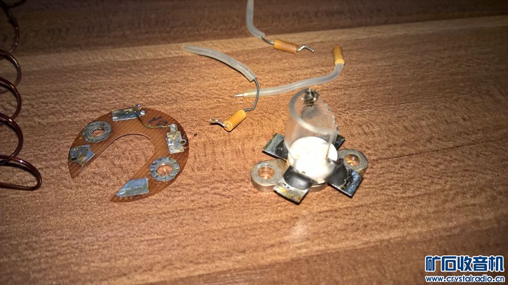

几天前拆了个坏掉的铷钟的微波腔,最后取出了里面的射频三极管,型号是MRF317

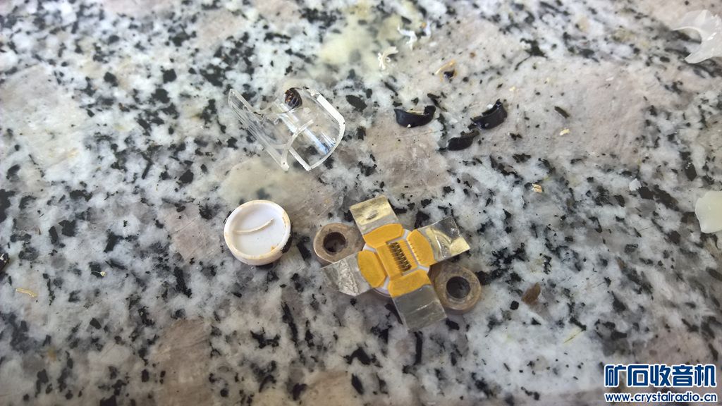

但是管子上粘着一小段石英管,好像还是用了牛屎胶一类的东西固定上去的,硬邦邦,弄不掉。用了点力气还把石英管敲坏了
网上找了一圈解胶剂,描述都是强刺激性有毒易燃挥发。。。 比较可怕。但看了介绍后发现COB胶主要由环氧树脂构成
这样就想到了一种经常用的溶剂,可以溶剂环氧树脂。为何不试试
整体丢到溶剂内加热,果然有效。。。可是,三极管自己的外壳也开胶了
百度了一下这管子的价格,200多,好可惜 还准备用它做个放大器玩玩

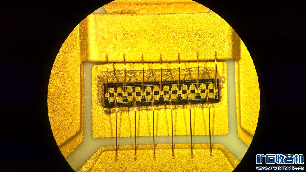

观察下内部结构也算是安慰一下了

看的真清楚。
发表于 2015-10-15 18:07:06 | 显示全部楼层
多发射极结构。
发表于 2015-10-15 18:58:54 | 显示全部楼层
亏大了,真用了显微镜。里面是金子呀?光灿灿的。
发表于 2015-10-15 19:19:29 | 显示全部楼层
黄金内胆
发表于 2015-10-15 19:22:00 | 显示全部楼层
注意砷化家
 楼主| 发表于 2015-10-15 19:29:10 | 显示全部楼层
xt2753396 发表于 2015-10-15 19:22
注意砷化家
查了PDF应该是硅的,陶瓷外壳估计也是普通的氧化铝之类。应该没有危险
 楼主| 发表于 2015-10-15 19:31:38 | 显示全部楼层
感觉除了键合线以外的东西是镀金的。等哪天切开看看
发表于 2015-10-15 19:33:38 | 显示全部楼层
这照片照的清晰啊,金灿灿的
发表于 2015-10-15 19:40:02 | 显示全部楼层
确信不是氧化铍陶瓷?
发表于 2015-10-15 19:47:50 | 显示全部楼层
可以提炼金子。
 楼主| 发表于 2015-10-15 19:56:37 | 显示全部楼层
眉间尺 发表于 2015-10-15 19:40
确信不是氧化铍陶瓷?
一般氧化铍陶瓷会在外壳上有明显标识吧?这个上面没有
发表于 2015-10-15 20:20:37 | 显示全部楼层
嗯. 有道理. 不放心可以大致测试一下导热系数. 据说氧化铍陶瓷的导热能力与铝相仿.
