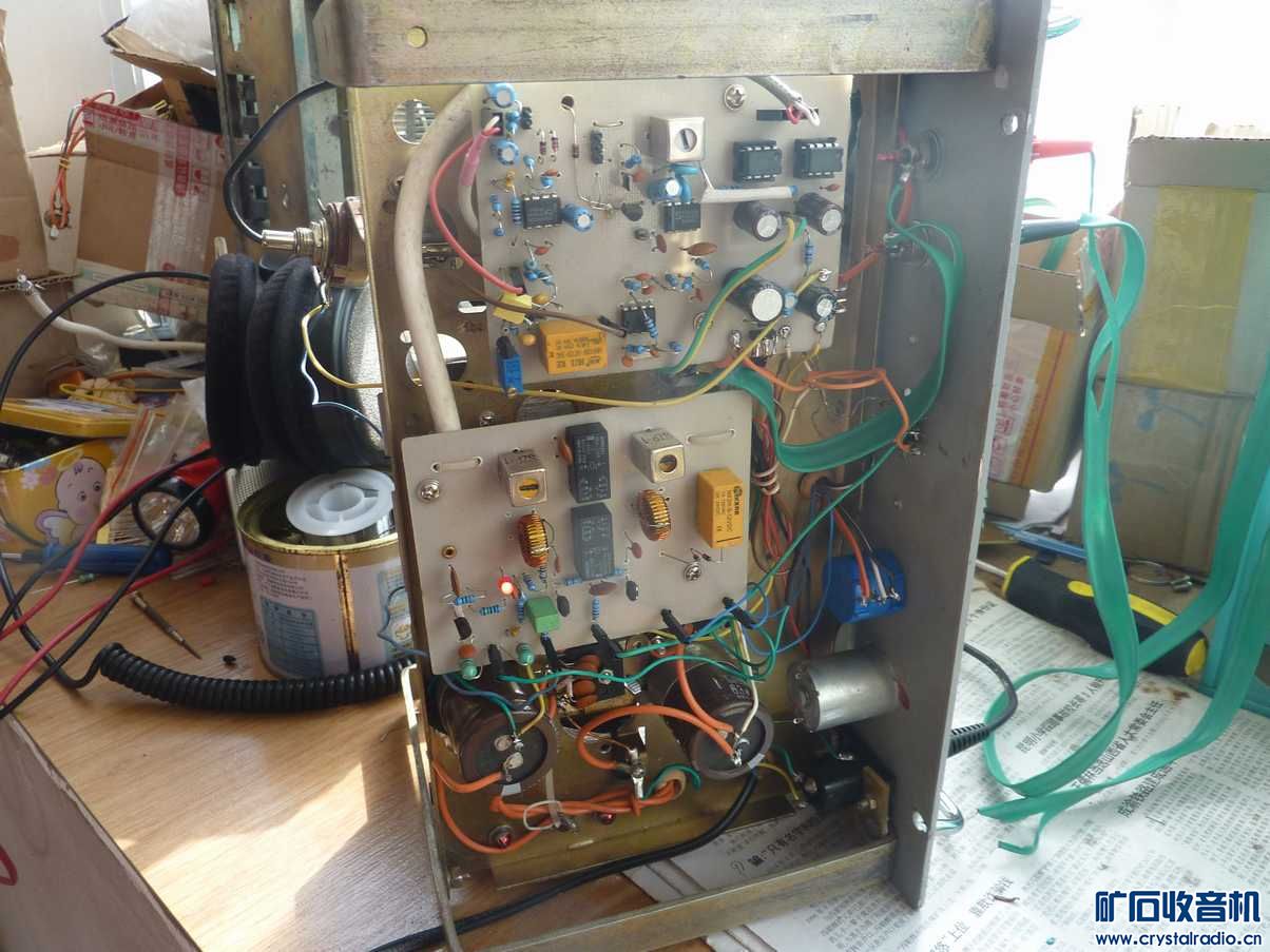

发表于 2015-10-16 18:09:13 | 显示全部楼层
llzqq 发表于 2015-10-16 06:20
有的网友是有点抬举偶了,实际上要设计个自己的电路并没有想象的难度,我的电路一般是这样出炉的:
1. 首 ...
也别怪我给你提意见。你看你那电路图与实物对得上吗?该有的没有,不该有的多出不少。让人看着一头雾水!实物照上有6个继电器,原理图上一个没有。关键器件ADE-1应该在背面,你就是不给大家亮出来。凡此种种了!
技术贴,原理图与实物图要一一对应。别人看帖子是为了学习、模仿,吸收有用的东西,不是来猜谜语。
听人家说过一句话,“搞技术的是玩杂技,搞政治的是玩魔术”。意思就是,搞技术的,丁是丁卯是卯。玩魔术的,就是蒙人,把挺明白的人,给你绕进去,达到了黑白颠倒的目的。
我的话可能不中听,但很直白。
说了你那麽多不是,也太那啥了!你有一点我是肯定的,思维敏感,很有创意。这也是我为什么给你提意见的原因,因为我看着费劲,又特别想看!

 楼主| 发表于 2015-10-28 11:29:42 | 显示全部楼层
切换开关说明:
JK1为短波段高端延伸开关,用的是一个单刀继电器,因为仅用短波天线很难调谐到短波高端(>13MHZ),所以这里通过开关将天线并联一个1.2UH左右的高Q值电感即可延伸高端覆盖范围。
JK2为中短波切换开关,是一个双刀继电器。
JK3为室内接收机内为中短波天线输入提供切换,用的是一个双刀继电器。
JK4是个一双刀继电器,作用是将短波分为3-10-20MHZ两段。
JK5是个一双刀继电器,当开关接通时可短路中波调谐电感,当开关断开时即为中波调谐状态。
JK6是一个单刀继电器,为两组不同带宽的中频滤波器提供切换功能。电路中窄带滤波器带宽为4KHZ,宽带滤波器带宽为9KHZ。
JK7是一个单刀继电器,是本振电路中短波切换开关。
JK8为一双刀刀继电器,闭合时接通SSB电路。

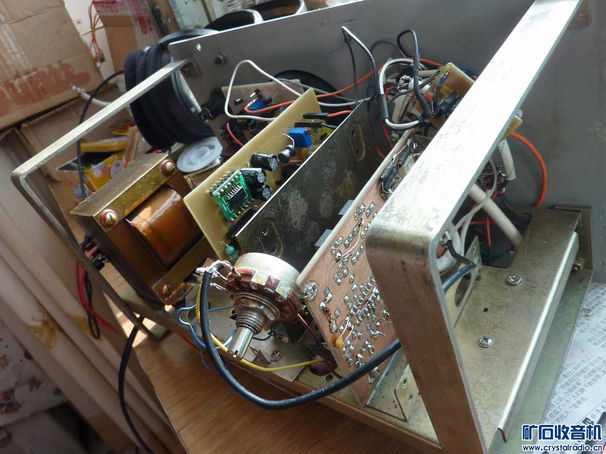

455KHZ中频由T9中周的次级引到NE612组成的差拍振荡器和乘法检波器,变容二极管可以微调差频值,方便接收上下边带。
音频滤波器说明:
电路中设置有两组音频带通滤波器,其中单边带音频滤波器带宽为400-1.2KHZ,这样即可满足SSB听音需要,同时滤除杂波噪音;另一个音频滤波器带宽设置为60-4.5KHZ,收听广播时带宽足够用了。

整合完整电路图
整合完整电路图
第二频率预选器和音频处理板
第二频率预选器和音频处理板
我的调试工作台
我的调试工作台
铁管大环和简易中波天线
铁管大环和简易中波天线
本振和主电路板
本振和主电路板
侧面
侧面
