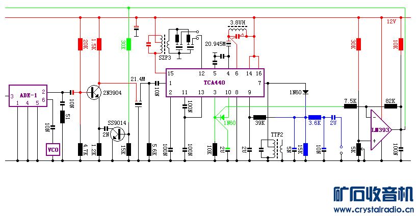

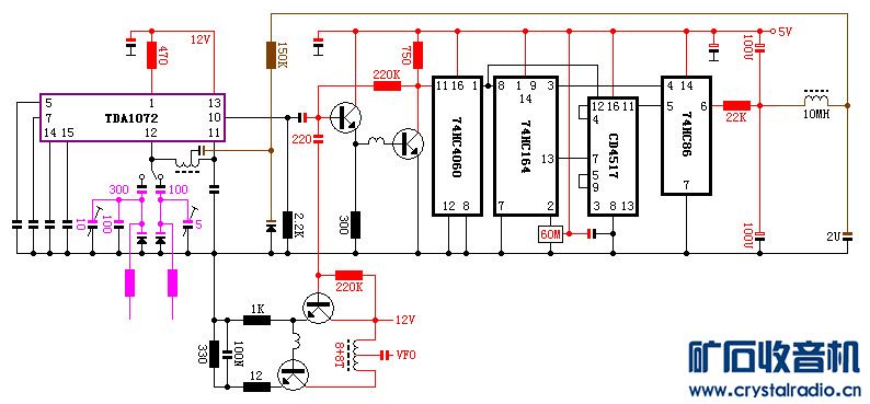

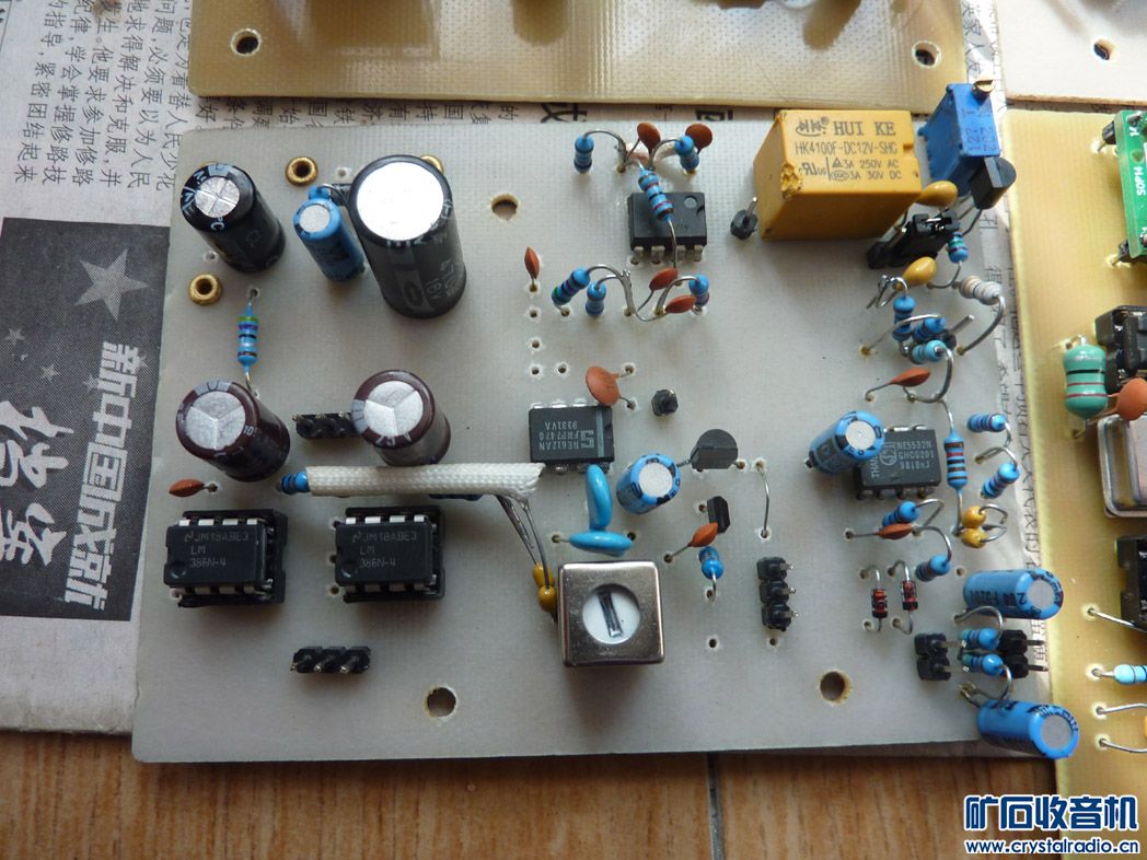

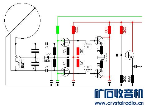

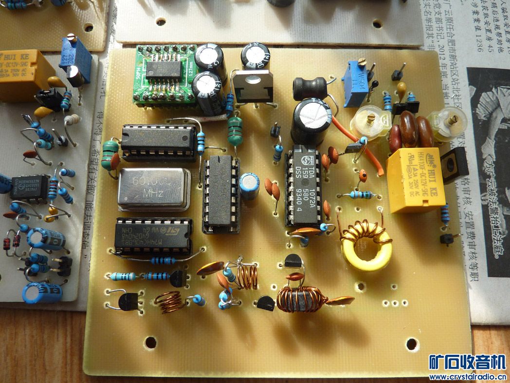

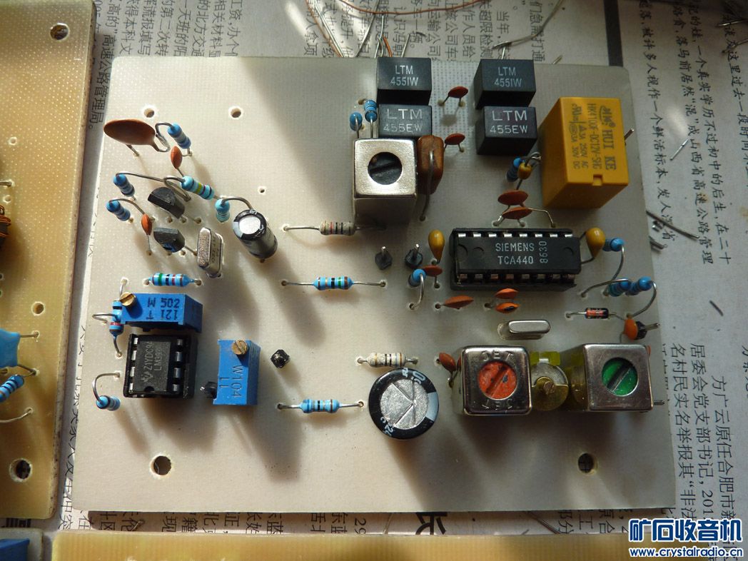

做完这个今后不再DIY接收机了(DIY太累人了,电路筹备软件模拟历时1年多,做板更是体力活),发帖记录工作进展。今天PCB制作焊接完工:
调谐高放分体布置,使用两只BF998组成平衡输入放大器配合环形天线,通过50欧同轴电缆连接第一混频器。
电路主体是二次变频电路。第一混频器用的ADE-1,取其动态范围大以便今后使用室外大型天线。第二变频及中放等用TCA440,它的AGC控制范围可达100DB,并且其输入灵敏度高达1UV,性能非常优秀。
接收频率范围,AM:520K-1650KHZ;SW:3M-20MHZ,电路图在5楼。
补充内容 (2015-10-28 11:32):
调试完毕,最新整合资料在26#
补充内容 (2015-11-9 06:40):
本振频率锁定部分最终定型电路在38#
高放板
高放板
主板
主板
本振板
本振板
SSB及音频处理板
SSB及音频处理板
10

也别怪我给你提意见。你看你那电路图与实物对得上吗?该有的没有,不该有的多出不少。让人看着一头雾水!实物照上有6个继电器,原理图上一个没有。关键器件ADE-1应该在背面,你就是不给大家亮出来。凡此种种了!
技术贴,原理图与实物图要一一对应。别人看帖子是为了学习、模仿,吸收有用的东西,不是来猜谜语。
听人家说过一句话,“搞技术的是玩杂技,搞政治的是玩魔术”。意思就是,搞技术的,丁是丁卯是卯。玩魔术的,就是蒙人,把挺明白的人,给你绕进去,达到了黑白颠倒的目的。
我的话可能不中听,但很直白。
说了你那麽多不是,也太那啥了!你有一点我是肯定的,思维敏感,很有创意。这也是我为什么给你提意见的原因,因为我看着费劲,又特别想看!

电路图集:
补充内容 (2015-11-9 06:39):
本振频率锁定部分最终定型电路在38#
本振
本振
主电路
主电路
前放
前放
SSB及音频处理
SSB及音频处理

 楼主| 发表于 2015-10-15 18:21:28 | 显示全部楼层
TA7698 发表于 2015-10-15 17:42
楼主能看看线路板后面吗?怎么有些零件要那样装的啊!谢谢!
呵呵,是不是看到一个孔插了多只脚?没其他原因,只是想少打一些孔或者省去一些跳线。
