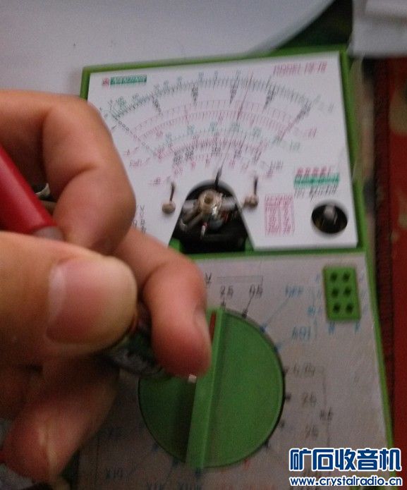

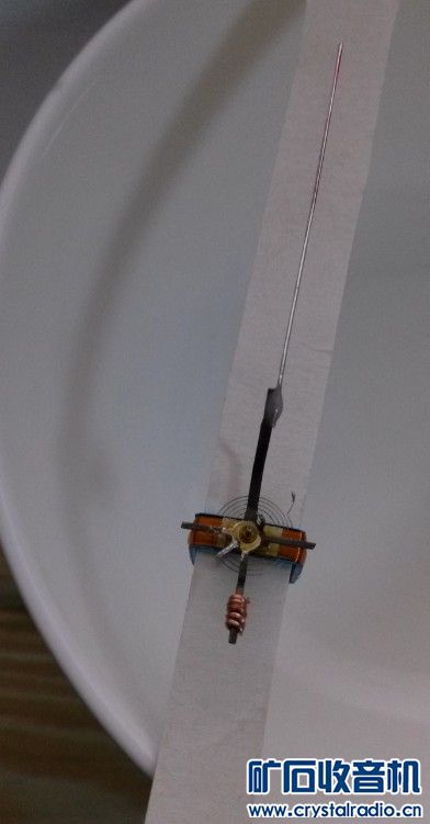

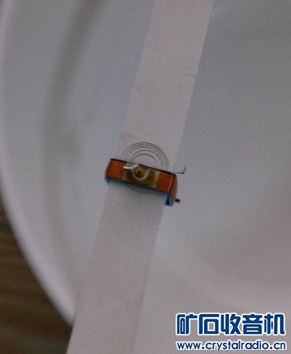

今天晚上的战果,对于我这种没有专业工具,没有专业知识,照虎化猫!哈哈!!!上图片!!!
A图,屁股后面绕两圈,后又焊个大块的焊锡!
B图,下面的游丝,被我搞变形了,哈哈!
C图,用哥俩好粘的指针,哇哈哈!

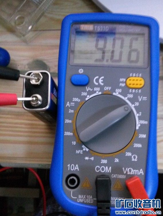

下面是量的电压,指针会动耶,好神奇!(有没有发现MF78的红接负黑接正)
快到碗里来!
快到碗里来!
碗里!
碗里!
碗里!
碗里!
看看战果!
看看战果!
看看战果!
看看战果!
看看战果!
看看战果!
看看战果!
看看战果!
发表于 2015-10-10 21:14:57 | 显示全部楼层
胆大心细,战果不错。
发表于 2015-10-10 21:18:42 | 显示全部楼层
指针短吗?为什么要接?
 楼主| 发表于 2015-10-10 21:48:24 | 显示全部楼层
仗剑天涯 发表于 2015-10-10 21:18
指针短吗?为什么要接?
新动圈上不带指针,要从老动圈上拆下,到新圈上,新圈的指针插孔大,用钳子夹一下扁了哈哈哈!于是哥俩好伺候。

给你提几个小问题:
1.看不清你是表针是什么材料,不过好像不是专用的表针,至少没有看到刀口。要是铁磁材料的的你就白干了。
2.配重太重了,可能和你表针有关,品质系数太差。
3.比对测量必须同时进行,电压测量二表必须并联。
