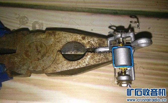

在坛里搞了块MF78动圈坏了,买了个MF47的换上!!过程太揪心,人已发疯!!
结果是换玩,动圈转动不灵活,游丝焊的像麻花,测量的时候指针往回打,吐血3升!!

按装动圈,
按装动圈,
晕,按完没焊游丝,哭死,重来
晕,按完没焊游丝,哭死,重来

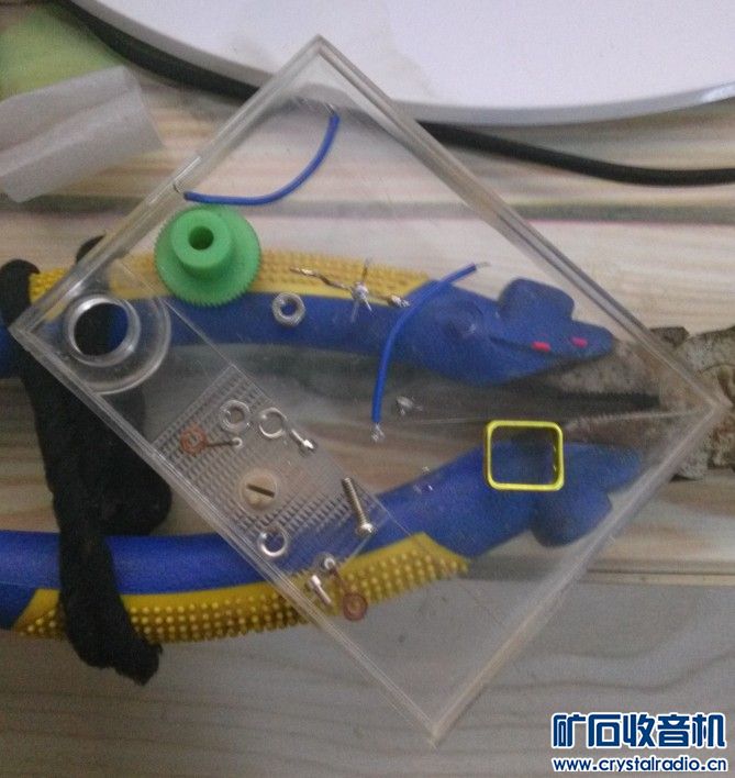

拆下的零件
拆下的零件

拆下的坏圈
拆下的坏圈

这个活需要放大镜类工具才好,烙铁也要铜头老式的才好用,动圈支架用老虎钳子固定好像也不妥当……总之这活工具要齐全,胆大心细加经验,祝你成功!一次不行两次,三次,总会换好的……

请问,老师现在是论怎么调节上下轴承,动圈就是转动不灵活,是不是我新买来的动圈轴尖和原来的上下轴承不配套呢?有没有这种可能?另外我发现新买的动圈指针屁股后面没有焊锡,这个是不是调平横的地方,如果不调会不会导致指针转动不灵活?影响指针转动的地方有哪些捏?动圈磁芯和外磁铁的间隙我有注意!剩下的就是游丝,轴承,和平横了!对了,指针我是用一大块哥俩好粘的!原来的窟窿被我不小心用钳子捏扁了!哈哈!!

哈哈,我不是什么老师,嘴上说说而已。动圈换过一次,马马虎虎凑合拢去了而已,至于轴承座与针尖不配套还没听说,我没遇到这个问题,,转到不灵活如果轴承座没问题的话只能是间隙的问题了
